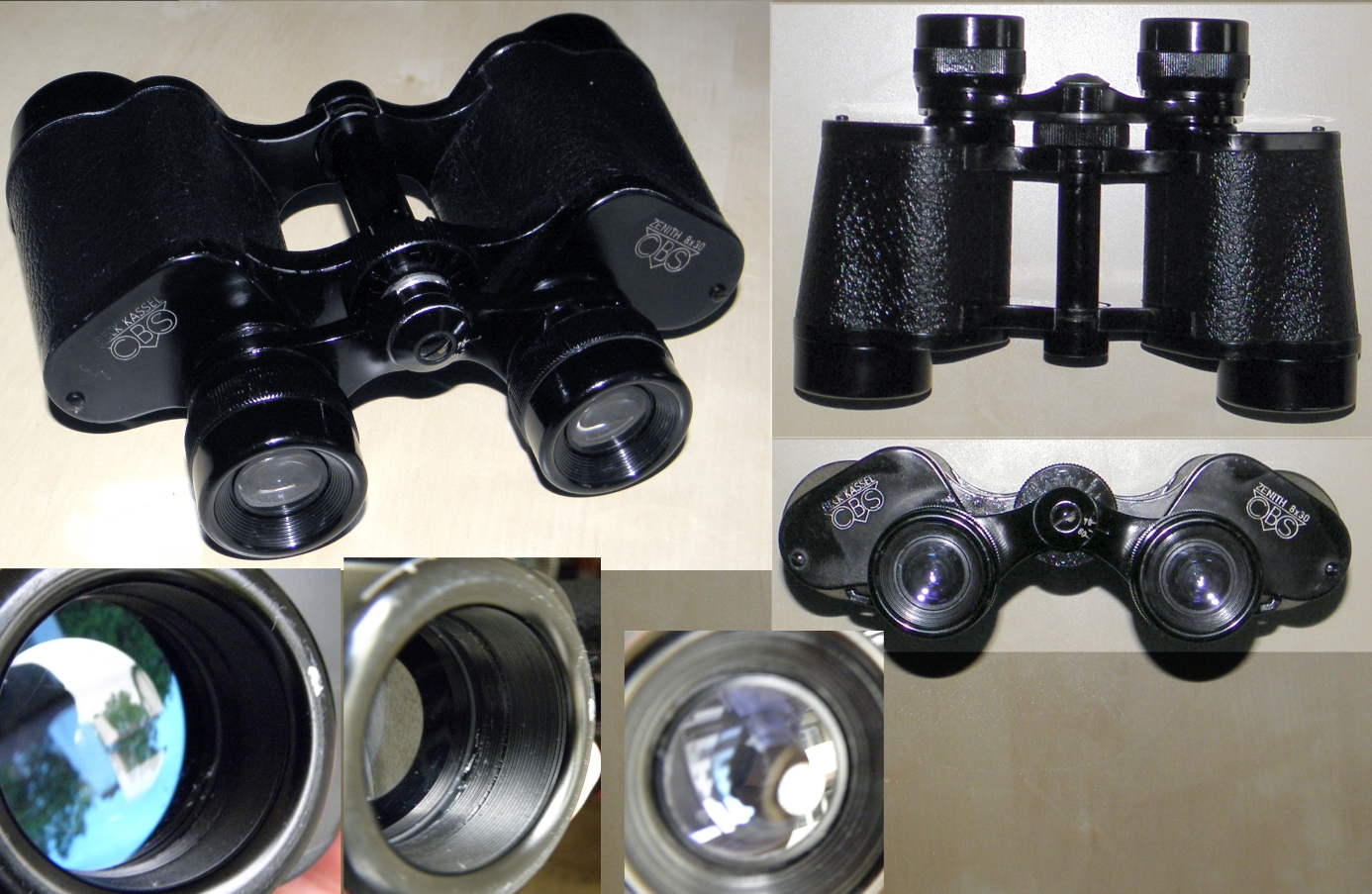

Review binoclul Beck Kassel CBS Zenith 8x30
Un binoclu din utlimile generatii facute de opticienii de CBS (Christoph Beck and Sons – din localitatea Kassel Germania). Fabricat undeva la sfarsitul anului 1978-79, este un exemplar din seria care avea sa fie printre cele mai copiate in perioada urmatorilor 15-20 de ani. Zenith fiind copiat atat de japonezi si de chinezi si mai ales coreeni. Un binoclu absolut impresionant. Lucrat extraodinar de bine , extrem de simplu, in general eliminand orice element ce putea fi pus in plus, dar totul executat si proiectat astfel incat sa nu afecteze calitatea echipamentului. Extrem de simplu dar exceptional lucrat. Practic depaseste calitativ toti omologii lui care mi-au trecut prin mana. Mecanica este exceptionala, ca si comportament, totul funtionand exact in parametrii de fabrica(din nou putem aduce aminte de mainile grijuluii prin care acesta a trecut, aparatul fiind ca abia iesit de pe usa fabricii). Sticla este BaK4 identica cu cea de la CZ 8x30 dar avand o tenta galbena de circa 2 ori mai slaba. Defintita este similara cu Deltrintem 8x30, dar il depaseste pe acesta in luminozitate. Oculare cu diametre mari, erfle, avand un effect absolut superb de vide, cum nu am mai vazut la nici un model ai anilor 80 -90. Este foarte ciudat dar prin acest Zenith 8x30 senzatia de spatiu de 3D este puternica, cu mult mai puternica decat la orice alt 8x30 care mi-a trecut prin mana. Este absolut cea mai reusita senzatie “placere de a privi”, comparabila doar cu cea de la binocluri foarte noi. Nu produce irizatii contralumina. Nu se defocuseaza si clarul se face lin si foarte corect. Cupele ocularelor se pot da desuruba, dar in pofida unui eye relief de 18 mm binoclul nu se poate folosi cu ochelari. Caci o data desfacute cupele putem scoate extreme de usor ocularele care sunt prinse intr-un tub unitar, avand acelasi primcipiu ca si la ocularele rusesti (dar executate correct!). Cupele se desurubeaza si se pot schimba rapid ocularele cu unele avand focala mai scurta sau mai lunga. Superba idee, sustinuta binenteles de o cursa foarte lunga a port ocularelor. Cu ocularele de 8x poate focaliza incepand de la 1,8m.
Date tehnice:
Magnificatie = 8x
Diametru obiectiv = 30 mm
Diametru oculare = 19 mm
Eye-Relief = 18 mm
Sticla = BaK 4
Acoperiri = coated (albastru cu indigo-mov)
Field of view: = 8,5°
Greutate = 502g
Nu se poate folosi cu ochelari.
Nu dispune de sistem de montare pe trepied.
Binoclul nu are surub de prindere desi in interior pare a avea loc pregatit pentru a atasa asa ceva la modelele viitoare. O alta noutate este o prelungire exagerata a marginilor tubului portobiectiv pentru a genera veritabile parasolare native avand circa 1,5 cm adancime. Cred ca era un binoclu foarte modern la vremea lui. Ciudat cum o firma ce a produs asa o bijuterie a disparut brusc la inceputul anilor 80. Binoclul uimeste inclusiv la capitolul greutate , cu tot cu cureaua de prindere cantarind 502 grame in contextual in care totul este din metal si cupele ocularelor sunt din bachelita.
In regim astro este pur si simplu superb din cauza efectului de wide , si a ocularelor avand senzatia ca tineiti in mana un hublou lejer oval aproape fara margine. Si aceasta cu cupele apartori ocular puse. La binoclurile moderne acelasi effect se obtine doar pliand sau indoind complet aparatorile.Stele sunt puntiforme si culorile se disting foarte bine. Zona de neclaritate este undeva la 15% de margine (cizibile doar in regim astro). Marginea este bine delimitata cu trecere ferma spre campul vizual. Ceea ce este surprinzator din nou este lipsa reflexiilor parazite in conditii de lumina parazita extrem de multa. A depasit toate binoclurile cu care l-am comparat la acest capitol. Asta in ciuda faptului ca straturile antireflex nu sunt extrem de dense, ci mai degraba normale, cu albastru si indigo-mov, intr-o forma Multi Coated.
Un binoclu recomandat cu caldura, o adevarata capodopera printre binoclurile de categoria lui.
