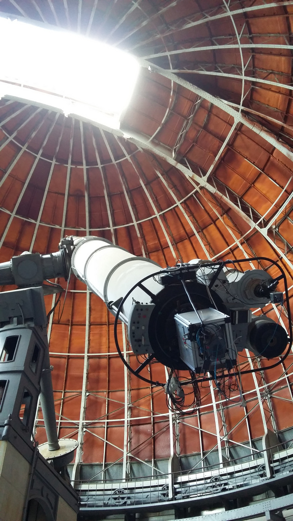

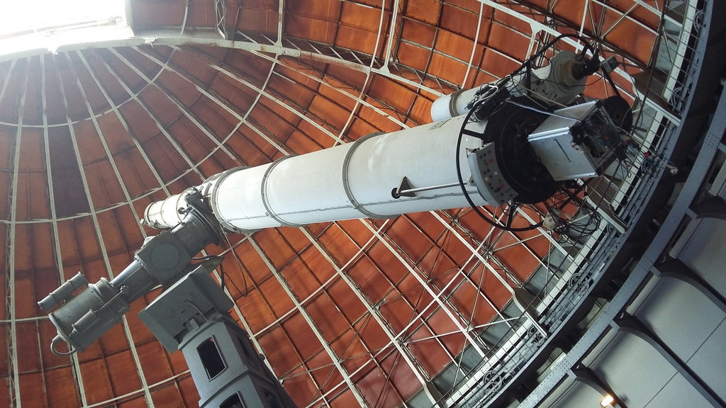

Ca impresie personala dupa aceasta conferinta, am ramas surprins de faptul ca si astronomii profesionisti utilizeaza aplicatii dezvoltate de catre amatori (WinJupos, Autostakkert 2), in lucrarile prezentate de catre acestia am gasit harti si diagrame obtinute cu ajutorul acestor aplicatii. De asemenea am putut schimba impresii si discuta cu ceilalti amatori si cu astronomii profesionisti cu privire la astrofotografia planetara. Cireasa de pe tort a fost vizita observatorului in care se afla luneta de 760mm f/23,5 (am pus cateva poze mai jos). Din pacate nu am putut face si observatii din cauza de motive tehnice si a vremii.
