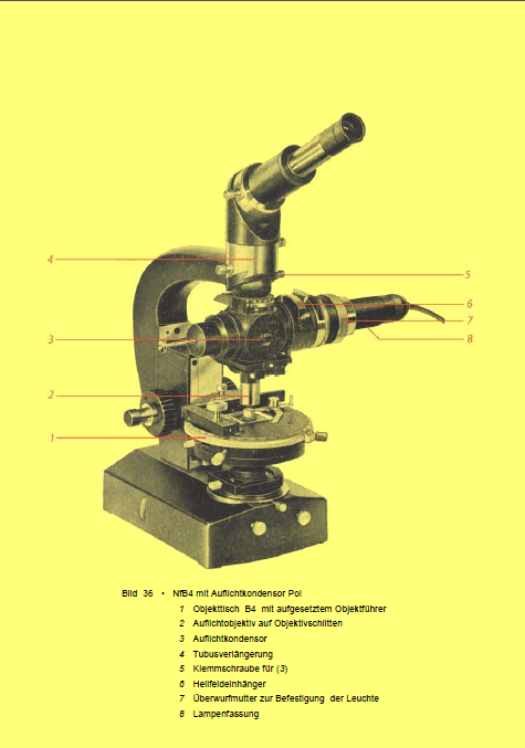

Atasez si o fotografie cu microscopul
 Marime fisier:  5.84 kb
 Vizualizat:  de 5674 ori
 Marime fisier:  140.64 kb
