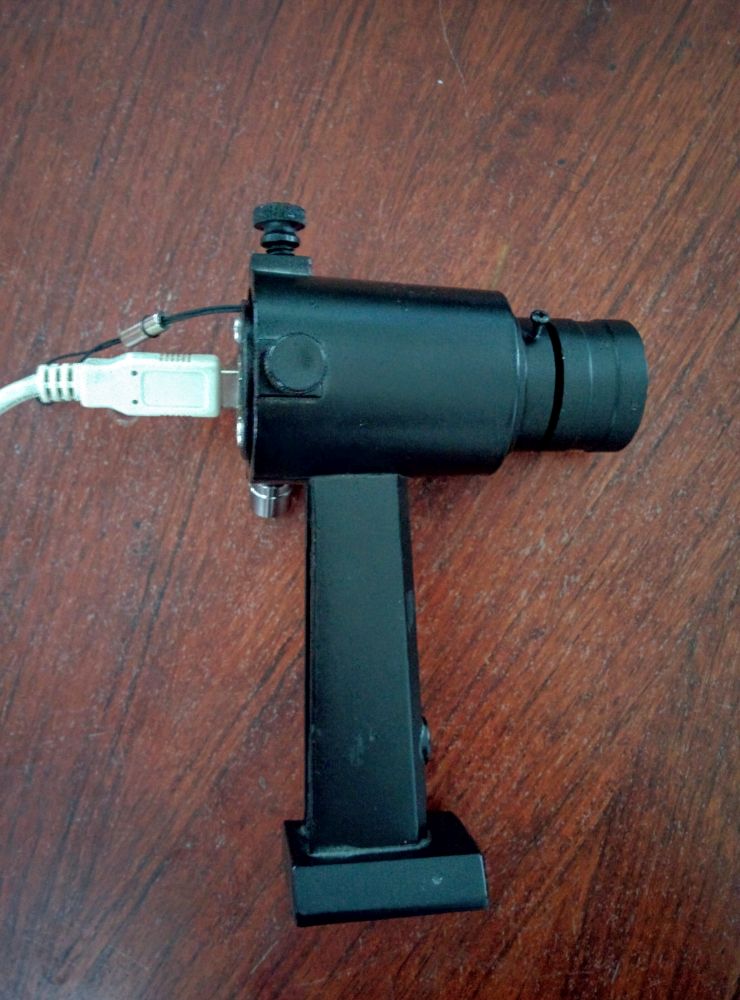

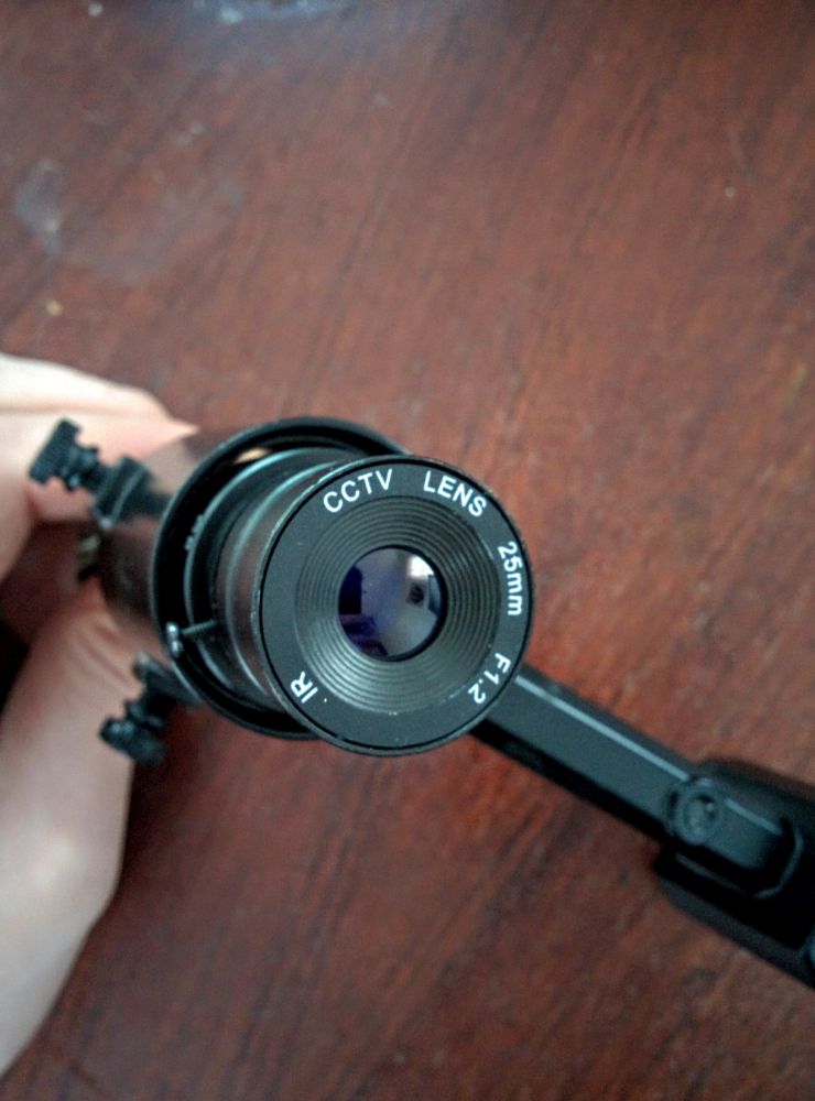

Vin cu un raport intermediar, QHY5L-II-ul s-a lasat convins ca e Polemaster !
Am folosit o lentila CS mount de 25 mm, mai exact asta, achizitionata pentru fabuloasa suma de 31 de lei. Pentru a monta camera am folosit un suport de cautator de 30mm care se potriveste aproape perfect si cu suficient loc ramas in jur pentru a putea alinia camera la axa RA, cine ar fi stiut ca au o utilitate cautatoarele de 30mm Laughing ?
Partea cea mai enervanta a fost (cum era si de asteptat) softul :

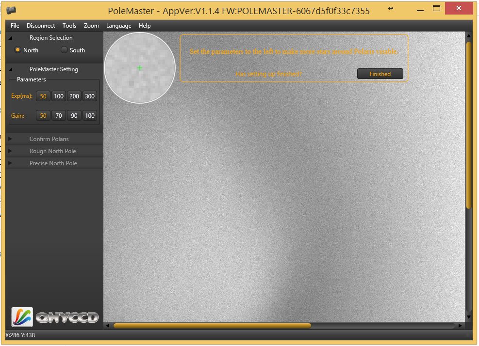

- Functioneaza aplicatia Polemaster doar pana la versiunea 1.14 (1.15, 1.16 si 1.20 nu mi se conecteaza), reprezentantii QHY sunt activi pe cloudynights unde a aparut metoda si nu ar fi deloc suprinzator sa fi bagat o verificare mai stricta
- Functioneaza cu driverul V150915, cel actual la data postarii, altul n-am avut posibilitatea sa testez
- Modificarile la driver le-am facut exact conform acestui post de pe cloudy nights, pe scurt in fisierul C:\Program Files (x86)\QHYCCD\POLEMASTERDriver\driver\POLEMASTER.inf portiunea
Cod:
[CamVid]
PidVidA = VID_1618&PID_0940
PidVidB = VID_1618&PID_0941
[qhyccd.NTx86]
"POLEMASTER"=POLEMASTER_FW,USB\VID_1618&PID_0940
"POLEMASTER"=POLEMASTER_IO,USB\VID_1618&PID_0941
[qhyccd.NTamd64]
se inlocuieste cu
Cod:
[CamVid]
PidVidA = VID_1618&PID_0920
PidVidB = VID_1618&PID_0921
[qhyccd.NTx86]
"POLEMASTER"=POLEMASTER_FW,USB\VID_1618&PID_0920
"POLEMASTER"=POLEMASTER_IO,USB\VID_1618&PID_0921
[qhyccd.NTamd64]
- Atentie, ca urmare a acestei modificari semnatura digitala a driverului devine invalida, asadar trebuie facut windows-ul sa accepte drivere nesemnate : metoda pentru Windows 7, metoda pentru Windows 8/8.1/10
Pentru a instala/schimba intre drivere este in majoritatea cazurilor nevoie sa eliminati device-urile fantoma care raman, asta mi-a luat mie cateva ore sa ma prind :
- In device manager la View bifati Show hidden devices
- In categoria Astroimaging Equipment unde sunt aparatele QHY dati uninstall la tot ce e QHY5L-II/Polemaster bifand "Delete driver software"
- Reconectati camera, ar trebui sa apara in device manager cu semnul exclamarii (pentru ca au fost sterese toate driverele) la Other Devices sau ceva similar
- Dati Update Driver la camera si dati Browse my computer for driver software -> Let me pick from a list... -> [Show all devices] -> Have Disk si dati Browse pana la ce driver vreti sa folositi pe moment, locatiile sunt
Cod:
Polemaster - C:\Program Files (x86)\QHYCCD\POLEMASTERDriver\driver\POLEMASTER.inf
QHY5II - C:\Program Files (x86)\QHYCCD\QHY5IIDriver\driver\QHY5II.inf
Pasii de mai sus sunt valabili si prima data si la orice "schimbare", odata ce stii ce sa faci ia doar un minut, cateodata merge si fara sa fie eliminate device-urile anterioare din windows dar pare total aleator, mai bine va scutiti de o durere de cap. Mai departe se porneste aplicatia Polemaster si ar trebui sa se poata conecta fara probleme.
Cu prima ocazie ii voi testa precizia cu PHD, voi pune de asemenea deoparte versiunile de aplicatie si driver care merg pentru cei ce trec pe viitor prin acest topic si nu mai pot gasi aceste versiuni (sunt destul de sigur ca QHY se va stradui sa blocheze aceasta "procedura").
Ah, si inca o chestiune, QHY-urile sunt aparent mofturoase la cabluri si porturi USB, daca sunt probleme incercati sa faceti cateva permutari ca prim pas.

In orice caz, aseara a fost senin si am prins suficient timp cat sa fac o prima proba. In primul rand trebuie spus ca desi nu trbuie sa fie perfect colimata cu axa RA, e inutilizabil daca diferenta e mare (steaua pe care se estimeaza rotatia iese din imagine, polul este cu totul in afara imaginii). Imi imaginez ca metoda de montare nativa in deschiderea lunetei polare e absolut suficienta dar pentru un QHY5L e nevoie neaparat de un suport colimabil si trebuie facuta o aliniere rezonabila inainte de a incepe procedura. As incerca la un moment dat sa-i fac un suport fix care sa se monteze de asemenea in deschiderea lunetei polare.
In practica QHY5L-ul deghizat se comporta exact ca in clipurile cu Polemaster-ul normal. Procedura este intr-adevar extrem de rapida si foarte simpla, odata familiarizat cu pasii (dupa 2-3 utilizari maxim) se poate face cap coada in mai putin de 5 minute. Pentru mine precizia a fost de 1.9 arcminute distanta de pol, raportat de Guiding Assistant in PHD, nu chiar la fel de fantastic pe cat am citit prin alte parti (cu rezultate sub 0.5) dar tot foarte bine si chiar extraordinar raportat la timpul/efortul investit per sesiune. Voi mai posta aici dupa alte cateva ture de utilizare sa ajung la o medie a erorii, dar daca se mentine la nivelul asta ma voi declara foarte multmit.
