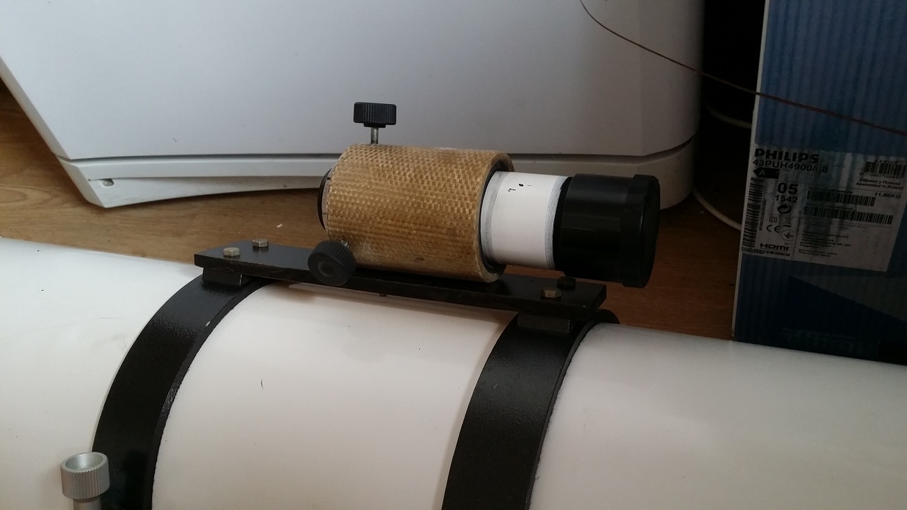

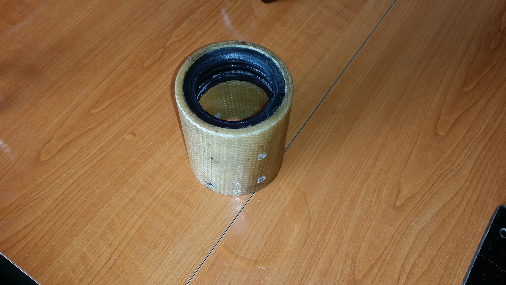

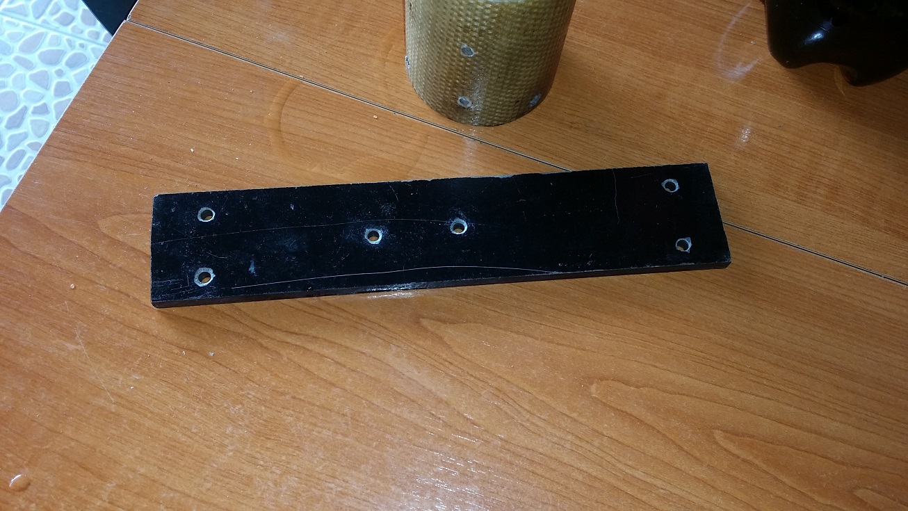

Salutare!
Saptamana trecuta am reusit sa modific finderul pentru a putea pune o camera de ghidaj
Am folosit o reductie ppr 50-32 mm, care dupa ce am scurtat-o , am luat-o putin la smirghel astfel incat sa intre fest in finder
Pentru finder am facut un suport pentru a fi prins pe inelele telescopului. suportul e facut dintr-o bucata de teava de fibra de sticla
Pun cateva poze, poate e si altcineva interesat de o idee ieftina , pe mine m-a costat 5 lei Very Happy , restul materialelor le-am avut pe acasa

Foarte fain ,multumesc pentru idei si detalii.
Sa vad unde gasesc asemenea reductii 50-32mm.

Eu am luat din DEDEMAN , dar cred ca se gasesc la orice depozit de materiale de constructii

Foarte foarte buna ideea! Ce alta idee mi-ai dat:
http://www.dedeman.ro/ploiesti/reductie-pp-pres-32x25.html
Adaptor pt oculare pe standard mic, chiar aveam nevoie! Multumesc!

Multumesc tudorandu , Dedeman avem in Arad si am drum pe la ei saptamana viitoare.
Lefmir
Buna idee !
Asa este bun forumul , sa lasam ideile ''sa curga'' !
Spor tuturor la bricolat ,Mircea
