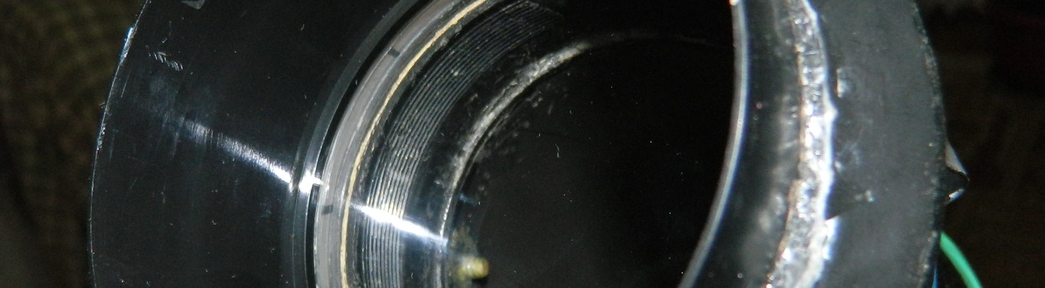

Buna dragi colegi, am intrat in posesia unui obiectiv de 70mm diametru focala 900 numai bun pentru duble norocul e ca deja am toate componentele pentru el.
Am hotarat sa o fac de 60mm diametru pentru asta celula trebuie sa se potriveasca cu cea de la tubul optic a fostei lunete SW de 60/900, asta s-a putut doar daca montam celula suport invers, pentru asta am demontat lentilele si le-am centrat dupa care le-am lipit pe margine cu silicon 99% elasticitate, am folosit pentru centrare banda izolanta electrica, dupa uscare am scos banda.

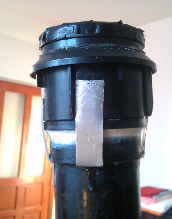

Iar apoi am inversat obiectivul pentru a corespunde schemei optice fiindca ca am montat celula suport cu capu in jos iar lentilele trebuiau sa fie si ele inversate altfel nu corespundeau cu schema optica, dupa care am lipit suportul de tub cu silicon pe margine puls am lipit 3 placi metalice pentru sustinere din moment ce era imposibil sa bag un surub de strangere pentru ca lentilele erau in cale si nu aveai loc unde sa le bagi.
Placile din aluminiu au fost lipite cu picatura si aici nu puteai baga suruburi pentru ca era aproape de lentile.
Dupa 3 zile siliconul s-a uscat brici si picatura la fel practic sa cimentat celula foarte bine am venit cu inca 3 placi din otel pentru o prindere buna iar apoi am trecut la teste pe stele.
Clar deci nu se mai poate demonta celula cu lentilele e sudata de tub si nici nu mai poti sa scoti lentilele pentru ca partea pe unde ies e bagata in tub si e sigilata de el. Ca la o luneta Bresser Skylux 70 unde scoti lentilele prin fata, aici nu le mai scoti dar de ce sa le scoti odata centrate, prafu nu mai poate intra.

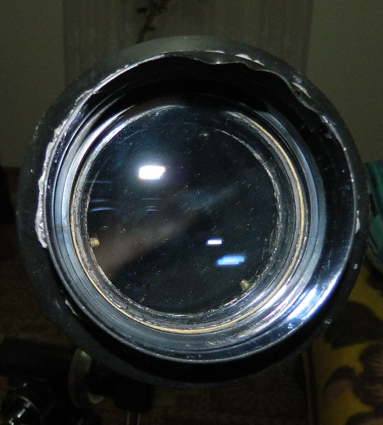

Iar celula originala a lunetei de 60 in care am inserat noul suport cu lentilele atinge obiectivul deci lentila Flint nu si marginea inelara a celulei.

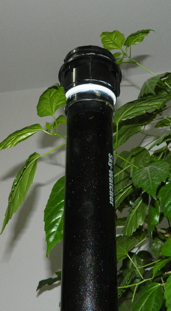

Focuserul e homemade nu e cel original, fiind din mai multe mufe pentru tevi de canalizare groase, a iesit pefect sunt din plastic gros, iar focusarea se face prin glisarea ocularului inainte/inapoi, am montat un colier la portocular pentru a tensiona in asa fel incat ocularul sa nu il mai strangi cu surubul.
Pana la urma fratilor a iesit mult mai bine de cat credeam stele is perfect circulare la fel si discul airy la 150x, am observat dubla Castor pentru a testa luneta.
Urmeaza si alte teste.

Multumesc mult Dl Mircea luneta functioneaza absolut extraordianar am facut acuma observatii la Castor de cateva minute aici s-a deschis umpic cerul se vede foarte frumos, hair split la 90x ocular kellner si splitat cu ocuarul de 6mm plossl.
Voi face o masca din carton care apoi o sa o invelesc in folie de aluminiu sa aiba aspect metalic. Dupa ce termin cu asamblarea urmeaza estetica.
Nu am putut sa bag suruburi pentru ca obiectivul era in cale, se putea totusi prinde in tub dar trebuia sa prinzi si de suport altfel nu merge. Placutele din metal erau singura varianta la acest caz pentru o prindere ferma si perfecta, nu mergea cu colier pentru ca tensionai lentilele de numa.
Ma bucur ca nu mai pot avea acces la lentile, aveam un tic sa desfac obiective pe care le aveam in mana Laughing si era o mica problema.
Picatura e singura care prinde ermetic siliconul e elastic eu vroiam sa fie sudata de tub.
Postez doua poze cu obiectivul montat in vechea celula a tubului optic Sw care a fost sigiliata de tub, ea se sprijina pe lentila Flint se vede in poza, de jur imprejurul vechii celule am infasurat o banda de lipit speciala tip folie foarte buna face o priza exceptionala e rezistenta la umditate si nu lasa urme. Acuma arata ca naiba lipiturile alea urmeaza estetica, nu cred ca e rau ca celula suport sa fie sudata de tub.
Focuserul e postat la urma, este compus din mufe pentru canalizare prinse in suruburi si stranse cu coliere de prindere.
Are 2 parti componente partea care se prinde de tub e groasa rau si este prinsa in 3 suruburi apoi de acolo am venit cu o extensie practic un tub pvc prins si el lui randul lui de celalat cu 3 suruburi iar la urma un portocular.
Am folosit si aici picatura dupa cum se vede la portocular dar si la tubul pvc in care este inserat portocularul.

Deci ideia e ca celula suport sa nu se incovoaie ca am belito la propriu la fel si focuserul.
Din acest motiv am prins in 6 placi metalice si focuserul in suruburi si coliere.
Iar vechea celula a tubului optic de 60 actioneaza ca diafragma si adaptor pentru noul obiectiv si celula sa.
Astai inginerie de mana a doua, astea is resursele de care dispun, nu am avut altceva la indemana.
Luneta era demult construita de acum 1 - 2 ani (nu mai stiu) dar obiectivul de atunci avea defecte iar acesta e unul nou, eu doar am montat noile lentile, le-am lipit cu silicon de jur imprejur, am prins celula suport de tub si in final am cumparat 3 coliere pentru focuser, luneta nu s-a schimbat a asteptat o noua oportunitate.

Un dublet Fraunhofer trebuie spatiat cu grija utilizand bucatele de material ( plastic, tabla, piele...etc).
Intre ele trebuie sa existe un strat de aer de o anumita grosime.
Sper ca nu ai spatiat cele doua lentile doar cu silicon. Acesta nu poate realiza o spatiere constanta de jur imprejur.
Per total solutia nu imi place deloc. Poti utiliza o saiba subtire sau un inel cu care sa spatiezi lentilele.
Metoda cu silicon nu o agreez, insa nu o mentionez decat ca o remarca tehnica, care pur si simplu nu imi place.
Sper totusi sa obtii imagini satisfacatoare si sa te bucuri de noua ta constructie.

Mai sa fie am uitat sa zic ca lentilele aveu ca spatiator un inel din plastic.
Eu am uns pe margine siliconul pana a intrat intre spatiator si lentile. Apoi am presat nu am folosit mult silicon. Repet am uns pe margine lentilele cu siliconul inelul fiind instalat la locul sau in timpul operatiuni si lentilele au fost montate corect in celula sa.
Inelul e la locul sau.
Dar ce crezi Teo ca is asa prost sa pun siliconul fara spatiator se vede in poza inelul din plastic a venit impreu a cu lentilele, daca nu foloseam spatiator nu era prea bine. Testul pe stea confirma asta.

Important e ca celula sa nu se incline in timp ca altfel nu e bine.
Celula suport e lipita cu silicon de vechea celula care actioneaza aici ca adaptor si diafragma. Dar siliconul ala nu e destul de tare asa ca singura cale era sa lipesc niste placute de metal de celula si tub. Nu poti baga suruburi pentru ca intra in lentile iar mai sus iese in gol.
Inel de strangere nici poveste ca inducea tensiuni la lentile sau un alt adaptor in plus asta insemna ca se inalta mai tare si nu se mai potrivea la focus fiindca focuserul era demult gata si adaptat la distanta potrivita.
Puteam cumpara un tub pvc dar is ca naiba daca aveam din metal de ce sa nu il folosesc in plus se potrivea noua celula.
Deci la lentile nu mai ai acces pentru ca celula e montata invers deci lentilele ies pe cealata parte de care este adaptata si sudata de tub. Dar si lentilele dublet au fost si ele inversate pentru a potrivi cu schema optica deci is in pozitia corecta.
Astai luneta din piese recuperate de la alte lunete apoi adaptate.
