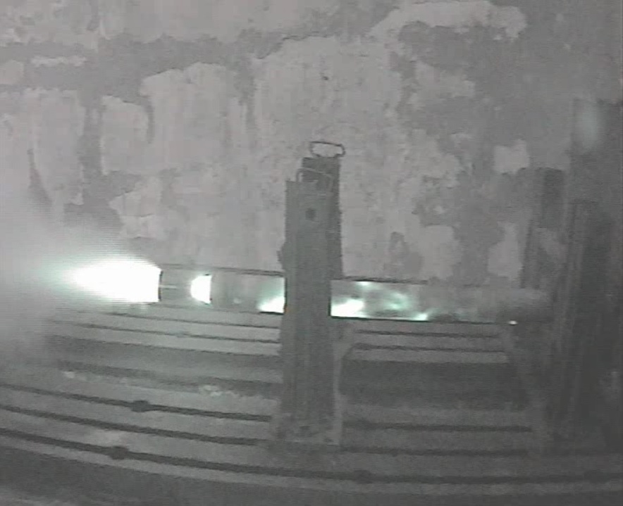

Revin cu noutati.
Atasat captura din cadrul testarii unui motor racheta cu combustibil solid- conceptie, realizare si testare romaneasca. Captura reprezinta partea finala a functionarii motorului.
Am dezvoltat acest motor drept motor experimental cu scopul dezvoltarii unui vehicul de cost redus pentru zboruri suborbitale.
Motorul este reutilizabil.
cantitate combustibil ~23 kg
tractiune 880 kgf
timp ardere: 9.4 secunde
 Marime fisier:  108.47 kb
 Vizualizat:  de 5377 ori
Ultima modificare efectuata de catre florin.mingireanu la 26 Ian 2016 21:29, modificat de 1 data in total

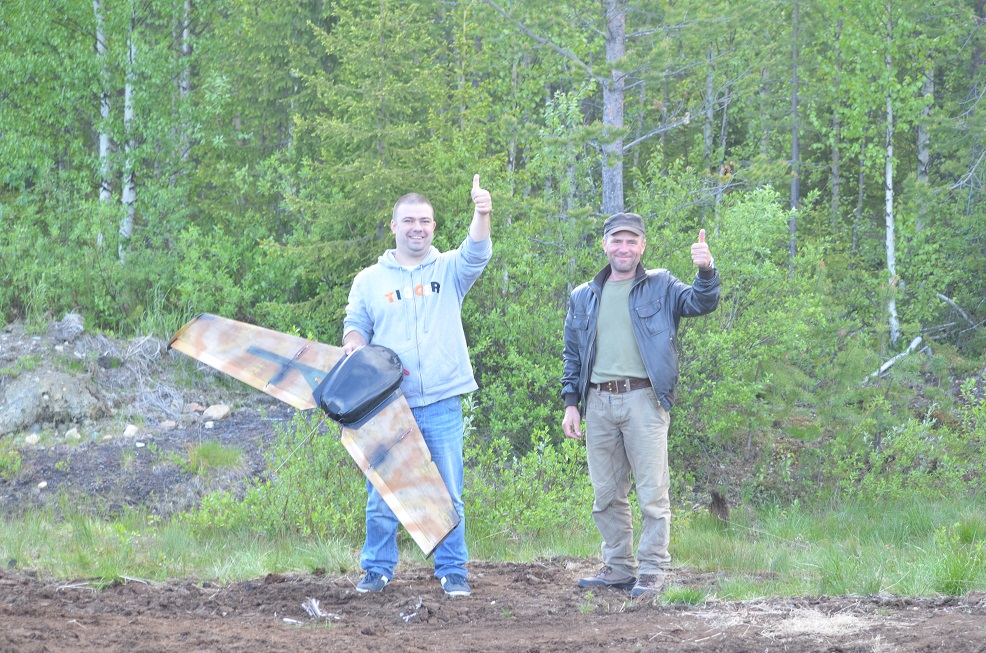

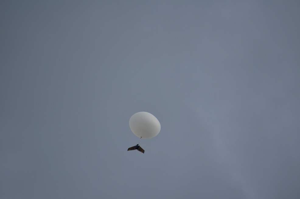

Zboruri la mare altitudine realizate cu ajutorul unui UAV de conceptie speciala in Iunie 2015- practic UAV cu capabilitate de zbor stratosferic; acest UAV este urcat la 25-35 km altitudine cu ajutorul unui balon meteorologic. Desprinderea de balon este comandata de la sol (UAV-ul poate fi insa "programat" sa se detaseze singur fara comanda radio de la sol).
In timpul zborului UAV-ului este supus unor temperaturi de pana la minus 65 grade Celsius iar la 27-30 km altitudine evolueaza in conditii atmosferice similare cu cele de pe planeta Marte (din punct de vedere al presiunii atmosferice).
Au fost executate 3 zboruri de test intr-o tara nordica Smile cel de-al treilea zbor a fost realizat de la 27 km altitudine UAV-ul revenind la punctul de decolare al balonului si mentinand un traseu corect de zbor de la desprindere si pana la aterizare.
Acest sistem deschide poarta oportunitatilor de recuperare controlata a echipamentelor utilizate in zborurile de mare altitudine. Cu alte cuvinte, utilizatorul nu trebuie sa mai urmareasca pachetul cu echipamente care revine cu parasuta la sol; pachetul cu echipamente instalat pe UAV revine automat la punctul de lansare al balonului- operatorul nemiscandu-se nici un metru Smile
UAV-ul a revenit la punctul de lansare al balonului in mod automat fara utilizarea unui sistem de propulsie (UAV-ul nu are propulsie; planeaza utilizand panta cea mai buna de planare). Am reusit sa intram in regim de planare practic imediat dupa decuplarea la 27 km altitudine de balon- la 25.7 km altitudine UAV-ul deja plana si era controlabil.
De asemenea, sistemul deschide posibilitatea realizarii zborurilor de sondare atmosferica in zone greu accesibile (ex.: Antarctica, zone muntoase, insule din mijlocul oceanului); in aceste zone recuperarea standard cu parasuta la voia vantului ar pune multe probleme devenind chiar imposibila in anumite situatii.
Pentru pregatirea acestor zboruri s-a lucrat o perioada de 2 ani de zile; zborurile de anul acesta fiind precedate de alte 4 zboruri de mare altitudine realizate in 2014- in cadrul acelor zboruri am testat diferite componente ale UAV-ului precum si proceduri specifice de zbor.
Mentionez ca produsul este proiectat si construit integral in Romania- inclusiv sistemul de dirijare automata.
Dupa cunostinta mea acest produs reprezinta capabilitati unice in Romania si nu numai- o serie de firme comerciale de pe mapamond incearca sa dezvolte produse similare cu rezultate mai mult sau mai putin bune. Nu cunosc dezvoltari cu caracteristici similare (capabilitate de zbor dirijat autonom stratosferic) in Romania si sper ca aceste zboruri sa nu ramana doar la stadiul de zboruri de demonstrare a capabilitatilor tehnice ale produsului.
Interesant de mentionat ca de la 27 km altitudine UAV-ul poate parcurge aprox 500-700 km functie de directia de zbor si de conditiile atmosferice. In ziua lansarii, extrapoland panta de planare UAV-ul ar fi putut sa strabata aproximativ 680 km in linie dreapta.
Acest tip de UAV va evolua tot timpul impotriva vantului daca obiectivul misiunii este sa aduca acasa echipamentele stiintifice de la mare altitudine (asta deoarece tot timpul balonul va fi purtat de vant pana la desprinderea UAV-ului).
Florin

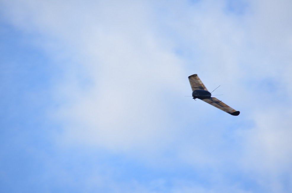

urmarirea pe portiunea de decolare.

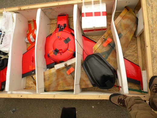

container expeditie.

Imagini nu au fost captate de la bord deoarece ar fi implicat o problema legala suplimentara... a fost suficienta problema zborului la mare altitudine a unui UAV.
Am avut doua UAV-uri pregatite de zbor la mare altitudine. Doar cel cu masa sub 4 kg (sarcina utila 750 grame- ocupata de o radiosonda si echipamente de masurare atmosferice) a fost admis la zbor. Cel de-al doilea UAV care poate transporta o sarcina utila de 3.7 kg nu a fost admis la zbor fara transponder- din pacate am aflat de aceasta limitare de abia cand eram in tara nordica. Pe viitor vom incerca sa rezolvam problema transponderului.
Ambele UAV-uri au fost testate la joasa altitudine si am certitudinea ca si cel cu sarcina utila mai mare poate evolua in siguranta la mare altitudine.

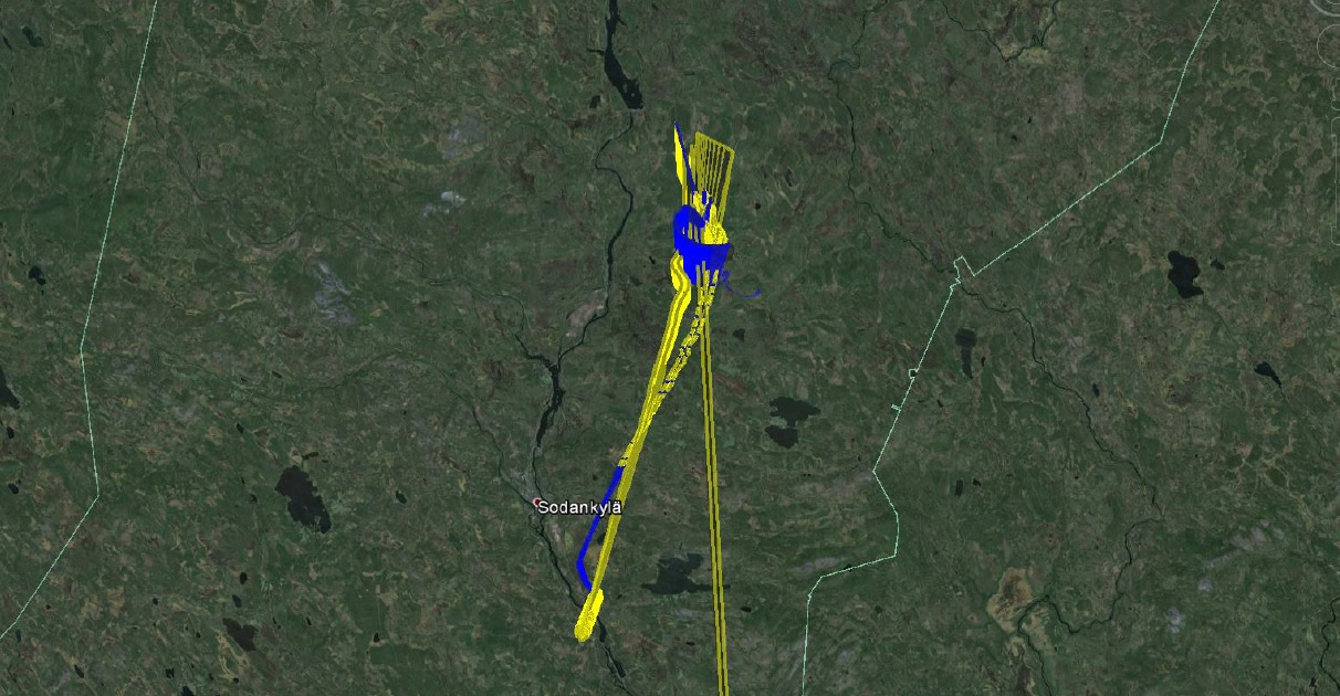

Toate zborurile au avut telemetrie transmisa la sol in timp real si inregistrata la bord. Este interesant de vizualizat telemetria deoarece ilustreaza atitudinea UAV-ului, pozitia, altitudinea, viteza fata de sol, viteza fata de aer etc.
Telemetria poate fi play in timp real si astfel se reproduce intreaga misiune inclusiv "ce face" UAV-ul sus.
