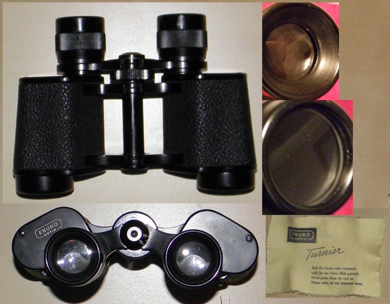

Eschenbach Nuremberg Optic, pe scurt ENURO, un clasic, din linia 8x30 porro, un produs de varf al opticii germane, o reusita a clasei lui. Modelul ajuns la mine, in pofida varstei inaintate de peste 40 de ani, este absolut intact in mod clar nefolosit, necesitand doar curatarea opticii de fluajul vaselinei. Optica vine de la Krombach Optik din Wetzlar “orasul opticii germane” si acest lucru se vede. Este clara, luminoasa si are o definitie deosebit de buna. Mecanica este frumos lucrata relativ simpla cu reglaje absolut perfecte fine si precise (binoclul nu prea a fost folosit). Nu apar irizatii in contralumina. Depunerile sunt mov indigo-albastrui dar destul de superficiale, as spune eu, spre coated. Ocularele largi cu eye-relief foarte mare (mai mare decat Deltrintem 8x30 – etalon cu care va fi comparat si mai departe) tot Erfle cu 5 lentile. Zona de neclaritate este mai mica cu peste 5% decat la Deltrintem, afectand cam 10-15% din margine. Luminozitatea pare putin mai mare ca la Deltrintem in contextul in care exista si aici o virare spre galben , dar mai palida putin. Ca si definitie as spune ca sunt egale. Capacele ocularelor se pot scoate usurand privitul cu ochelari (practic se poate privi , cu ochelarii pe nas si fara sa fie scoase capacele (eye-relief foarte mare mult mai mare decat la Deltrintem). Ca si mecanica totusi sunt cateva puncte in care apreciez mai mult cea a lui Deltrintem:
- lamelele de prindere a prismelor nu au surub de prindere la capat.
- sistemul de blocare al lamelei nu este prea reusit.
- forta de blocaj a lameleor putin prea mare pentru un reglaj in afara laboratoarelor proprii.
- finisarea interioara este mai grosiera ca la Deltrintem.
Un alt aspect interesant este modul de reglare al primelor care se face strict in plan fara inclinare si foloseste 2 suruburi de glisare/reglare/blocare pe pozitie in planul bazei prismei. Sistemul lejer mai greoi de folosit in cazul reglajului propriuzis (inclusiv din cauza presiunii mari a lamelelor de prindere), este foarte util pentru operatiile de curatire a prismelor deoarece nu se poate produce decolimare. Pe de alta parte lipsa reglajului de inclinare as spune ca este un plus in contextul reglajului prin culisare.
Este integral metalic mai putin aparatorile ocularelor (bachelita) si conurile interioare antireflex ale obiectivelor (plastic).
Date tehnice:
Magnificatie = 8x
Diametru obiectiv = 30 mm
Diametru oculare = 21 mm
Sticla = BaK 4
Strat antireflex = Coated, Mov indigo cu Albastru (relativ palid)
Field of view: = 148 m /1000 m
Distanta minima de clar = 5 m
Greutate = 562g (fara curea sau alte accesorii)
In regim astro stelele sunt punctiforme, coloritul este foarte bine redat, este lejer mai luminos si mai intens colorat decat Deltrintem.
Campul este relativ identic cu cel al lui Deltrintem poate cu 2-3 metri mai mic, un wide superb comparabil ca efect cu oculare mai moderne din ziua de azi. Superb de privit de la distanta fara aparatorile ocularelor.
Obiectivele sunt dublet si au reglaj axial de colimare. Un mic detaliu simpatic. Mica bucata de tesatura pentru curatarea lentilelor este exceptionala, penibilul din ziua de azi este ca asa ceva nu mai reusesti sa gasesti. Un veritabil balsam pentru optica care chiar curata lentilele.
In final, un binoclu recomandat cu caldura, o reusita a clasei lui, ce intareste randurile bijuteriilor 8x30.
Enuro Optik Turnier Wetzlar WeitWinkel 8x30 o reusita a clasei lui.

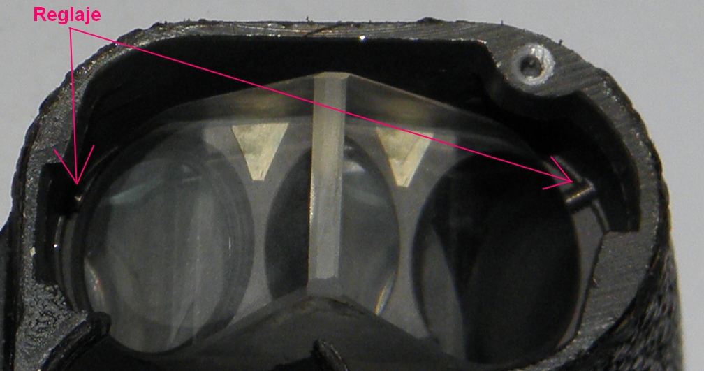

Un reglaj de colimare militar, adus in zona civila ca un compromis prin imperecherea cu lamela clasica.
