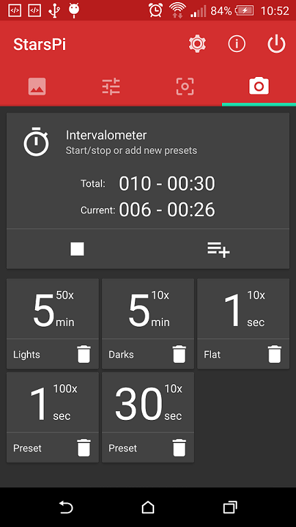

MesajTrimis: 27 Sep 2015 10:30 Download mesaj
Un screenshot cu interfata care controloeaza DSLR ul. Partea de aplicatie functioneaza, a mai ramas de testat partea hardware:
 Marime fisier:  66.9 kb
