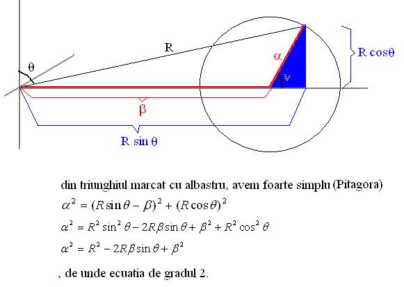

rautu, nu e nevoie sa mi reamintesti relatiile lui viete. ti am zis ca eu sunt mai retard de felul meu si vreau sa mi se arate alb pe negru cum s a ajuns la ecuatia pe care ai scris o.

Din ecuațile:
obținem:
De aici :
Ridicând la pătrat relațile obținem:
Adunând relațile:
unde
rezultă:
sau
cum
rezultă ecuația de grad II în necunoscuta R:
soluțile ecuații fiind:

Bravo, băiete! Singura completare pe care aș dori s-o fac pentru precizie este că așa cum apar notațiile în desenul
ecuațiile corecte sunt următoarele

Îmi asum greșeala care apare în ecuația lui x3. Lucia nu are nici o vină, a fost neatenția mea.
x3 se elimină însă din relații astfel încât rezultatul nu este afectat.
Iată calea cea mai simplă, cea pe care am folosit-o de altfel inițial:
o deducere simpla

Convins de rezultat, nu am mai dat importanță verificării tehnoredactării ecuațiilor. Aici e vina mea Embarassed . De altfel, articolul original, după care Lulu l-a scris pe al ei, conține aceeași eroare: http://www.nipne.ro/rjp/2006_51_9-10/0997_1002.pdf . Nu e semnificativ. Am văzut asta după publicare, când era prea târziu să mai corectez.
