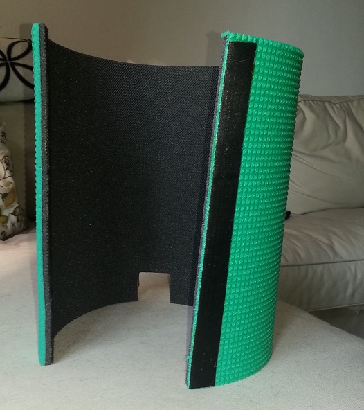

Eu pentru C6 facusem un parasolar dintr-un covoras de aerobic.
La Auchan au la sub 20 lei covorasul. Interiorul este negru exteriorul divers colorat, dupa gust Smile
Inchiderea am facut-o banda tip puf/arici de 2cm latime si, desi tine, s-ar putea si mai bine. Probabil cam 3-4cm latime ar fi mai OK

david_eco
Data inscrierii: 06 Mar 2010
Mesaje: 691
Localitate: Deva (Hartagani)
MesajTrimis: 30 Aug 2015 18:15 Download mesaj
Nu ar fi o idee rea dar vreau sa-l retractabil insa nu si detasabil, trebuie sa ofere si protectie obiectivului Smile. Merci de poza!

Manu72
Data inscrierii: 07 Aug 2013
Mesaje: 546
MesajTrimis: 30 Aug 2015 18:38 Download mesaj
Poti sa-l lasi infasurat pe tub si tras in spate cat de mult vrei cand nu-l folosesti. Eu la C6 nu am avut 'lux-ul' asta, tubul de C6 fiind foarte scurt
eniuei, a fost doar o idee Smile
