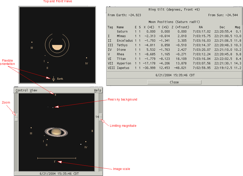

Titlul subiectului: Program
Din multe verificate cel mai ok program pentru ephemeride si nu numai este Xephem http://www.clearskyinstitute.com/xephem/
Vexi atasamentul
Dupa instalare ai sa ramai surprins de ce e in stare.
La ce ai folosit sincer nu cred ca au fost satelitii lui Saturn, ai nevoie de un cer mult mai negru si de un minim 114 mm, tinand seama de magnitudinea lor.
Mai repeta observatia si incearca sa fii sigur
Bafta
