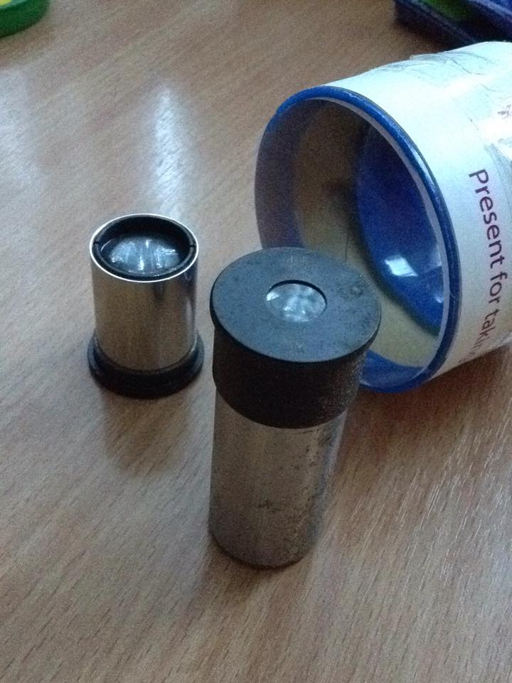

Buna ziua !
De curand am facut rost de doua oculare de microscop, un 5x si un 10x (IOR) si de 2 lentile convergente, cu dioptriile 0.25 si f=4 si cu diametrul de 65 mm si as vrea sa imi construiesc o luneta ( ceva simplu ).
Am, de asemenea, tuburi de mai multe marimi, vopsite in negru mat, ce se pot imbina, deci as putea sa introduc lentilele si, respectiv, ocularul in ele.
Insa, nu stiu cum sa incep si nici daca este suficient ceea ce am ( sunt la inceput ). Ma poate ajuta cineva cu niste indicatii/sfaturi ? Smile
Multumesc anticipat.

Primul mesaj a fost scris la 17.05, adica acu 55minute.... cu tot bun simtul din lume va reamintesc ca asta e un forum, nu un chat, si deci nu sta toata lumea online sa vada cand cineva doreste sa se cultive Cool
in alta ordine de idei, aci pe forum, la sectiunea Lunete sunt tz topic-uri de constructie, cu n la puterea tz informatii utile, imagini, schite si discutii.
constructia unei lunete nu e neaparat o chestie ca o reteta, se ia piesa x, apoi y grame din componenta z si se da la cuptor la foc potrivit ptr q minute.... se serveste rece Very Happy
revenind putin on topic:
- aveti un obiectiv 65mm cu F4..... asta inseamna o distanta focala de 65x4=260mm
- aveti niste oculare de microscop...bune si astea
dintr-un bloc de desen, rulati un tub de carton, ii dati o forma tronconica unde baza mare va avea diametru de 65mm, iar baza mica diametrul de ~23.5mm, iar inaltimea trunchiului de con va fi de~ 260mm.
se introduce si se fixeaza obiectivul in baza mare a tubului de carton
se introduce ocularul de microscop in baza mica a tubului de carton
se indreapta instrumentul respectiv catre o tinta (terestra, sau din ceruri), se departeaza sau apropie ocularul in interiorul tubului pana obtineti o imagine suficient de clara, sau cat mai clara.
folosind tubul de carton initial ca model,incercati sa-l reproduceti din sectiunile care le aveti disponibile.
et voila ! Ati obtinut cea mai simpla luneta...o puteti construi impreuna cu copii, in joaca....sa nu va speriati, imaginea va fi rasturnata, si mai ales sa nu o indreptati catre Soare !
de aci incolo, dupa cateva ore de studii si de "cultivat" veti intelege ca tubul ar fi bine sa fie vopsit in negru mat pe interior, ca ar fi utile niste diafragme interioare, ca un focuser ar face minuni la confortul utilizarii, dar ca ptr a folosi un focuser aveti nevoie de un adaptor de la diametrul ocularului de microscop la diametrul focuserului.....
dupa inca cateva zile/saptamani de studii si cultivat veti intelege mai multe, inclusiv ca in ciuda tonului sarcastic al raspunsului meu, asta este modul natural incare va veti cultiva, si nu doar asteptand raspunsuri rapide pe un forum. Spor va doresc !
