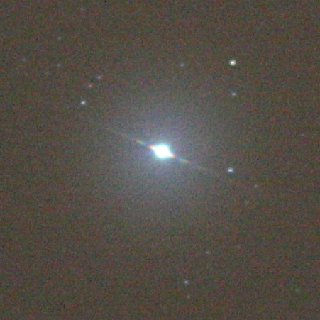

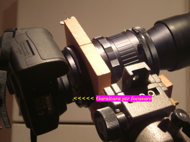

La objectivul Mamiya 250mm/F4,5 nu am focusor.Focusul
reglez cu garnituri de 0,15mm intre inelele adaptoare
pentru EOS20d.Pina acuma am avut o garnitura de 0,7mm
cu care eram aproape in focus.Ieri mi-am facut 4 garnituri
de 0,15mm pentru optimarea focusului.Cu toate patru sint
deja foarte aproape in focus.Diferenta de focus intre cele
doua poze este de 0,1mm(0,6 la 0,7mm).
Am deschis acest topic pentru a arata cit de exact trebuie
focusat,cea ce depinde de F/D,tabela mai jos arata focusarea
cu toleranta de lamda/8.Ca sa ajung la aceasta precisie
ar trebuii sa fac garnituri de 0.02mm.

PS in prima poza se vede spectrumul albastru defocusat
in a doua spectrumul rosu mai putin defocusat
Garnitura 0.6mm
crop 100%
 Marime fisier:  73.31 kb
 Vizualizat:  de 3280 ori
Garnitura 0.7mm
crop 100%
 Marime fisier:  72.85 kb

Hans, din ce ai facut garniturile ? DIferenta e clara spre bine ... sper sa ai parte de o vreme mai buna acolo ...

Primele din carton,dupa acea din folie si astazi am facut
din teflon.Garniturile sint intre adaptorul t2 si adaptorul
t2/bajonet EOS.Garnitura din teflon are 0.65mm pe care
trebuie sa incerc cind numai sint nori.
