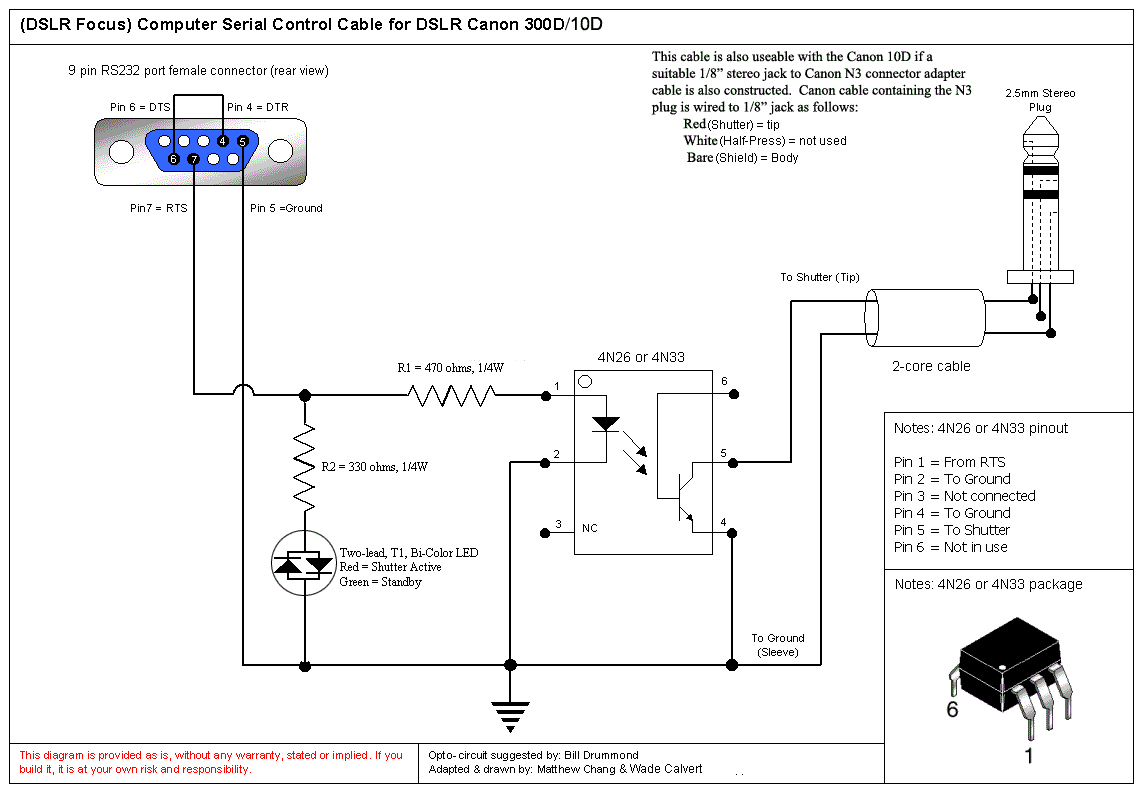

Am o mare problema. Vreau sa imi fac acest circuit dar nu stiu unde se duce impamantarea dintre pin-ul 5 (de la mufa DB9) si sleeve. Aveti idee?
Linkul este: http://www.beskeen.com/projects/dslr_serial/dslr_serial.shtml unde explica mai multe.

Inpamantarea nu poate sa se duca altundeva decat in pamant Smile <- Gluma (proasta)
Aia e o asanumita masa si nu se duce nici unde semnul ala e semn standard de masa. Deci e doar o legatura intre masa calculatorului si masa aparatului foto respectiv pinul 5 de la DB9 si "maneca" de la mufa jack.

Aha deci e doar un semn informativ care nu are sens practic. Vreau sa imi fac acest circuit ca sa pot controla aparatul foto cu calculatorul pentru expuneri mari.
