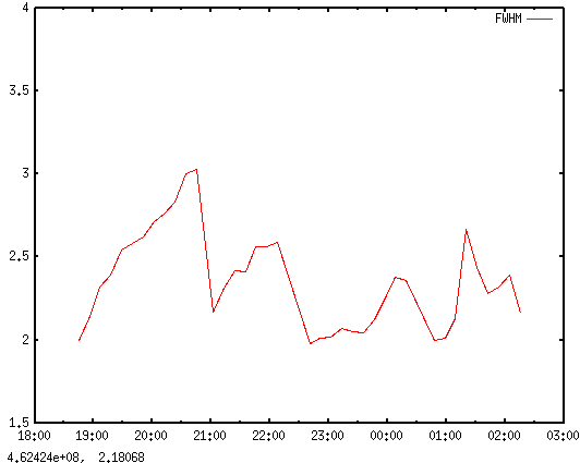

MesajTrimis: 12 Sep 2014 10:10 Download mesaj
achy1978 a scris:
Dupa toate experientele facute (si aici m-am regasit aproape in toate scenariile facute de voi) ... cea mai eficienta metoda si sigura a ramas ... refacerea focusului dupa fiecare cadru achizitionat.
Pana la urma asta e. Imi pare rau ca n-am mai montat si senzorul de temperatura, am fi putut trage niste concluzii cantitative. Pe graficul de mai jos (FWHM vs timp) se vad foarte clar momentele in care am refocusat.
Pe de alta parte se vede si ca schimbarile de focus intr-o ora pot fi relativ importante. La expuneri de 15-20 minute, incepe sa conteze ... incep sa pricep cum e cu tuburile alea scumpe de carbon Smile
FWHM vs timp
