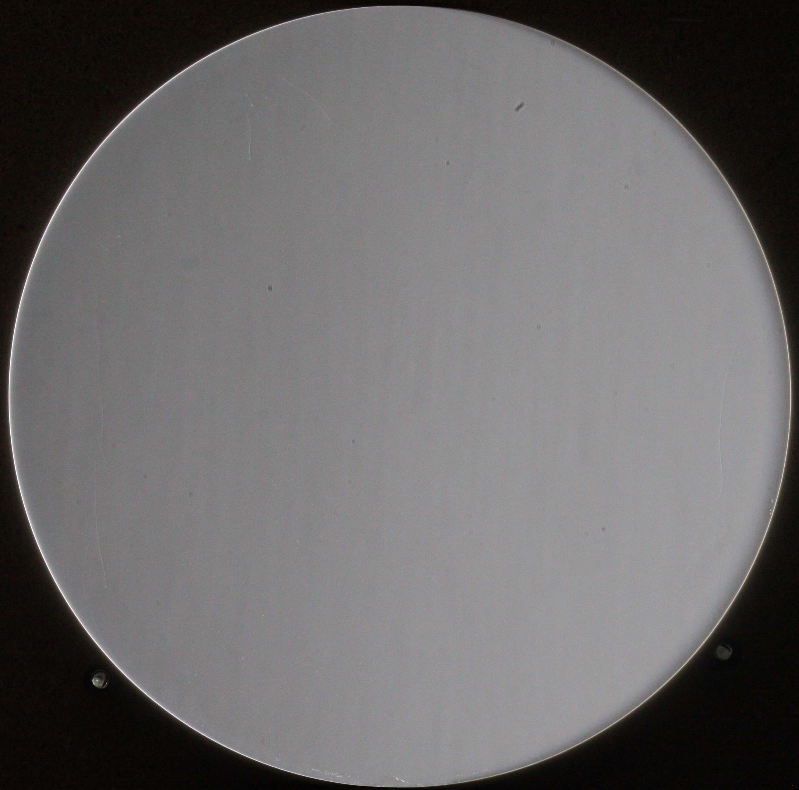

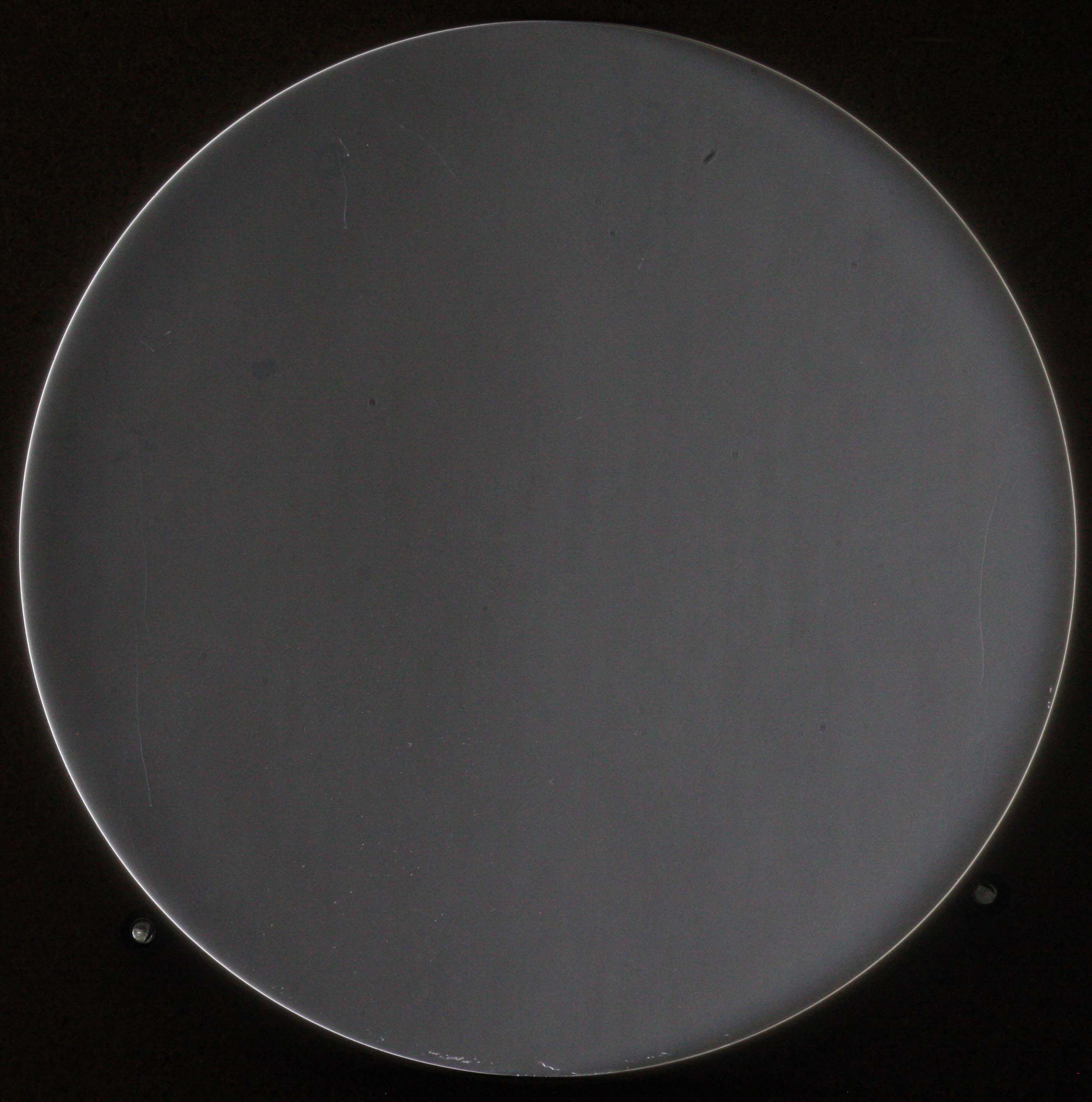

Am mai facut niste teste in varianta slitless, care m-au cam descumpanit.
Am facut cu aceleasi setari ale camerei, 3 seturi distincte de masuratori pentru 3 nivele de patrundere a lamei in fascicol.
In primul set lama patrundea putin in fascicol si oglinda era destul de luminoasa, in al doilea set lama era pe la mijlocul fascicolului si imaginea oglinzii era medie ca luminozitate iar in ultimul set lama taia mai mult de jumatate de fascicol si oglinda aparea destul de intunecata.
Stiu ca normal trebuie sa te plimbi cu lama in fascicol pentru o pozitie data de-a lungul axului optic pentru a stabili daca iluminarea zonei e uniforma, insa eu am folosit programul virtual couder screen care masoara direct diferenta de iluminare a ferestrelor din zona respectiva.
Problema este ca rezultatele sunt foarte diferite: suprafata are cele mai mari erori pentru situatia in care lama patrunde putin in fascicol, si erori ridicol de mici pentru varianta in care taie mult din fascicol. Desigur am facut si testul vizual, apreciind cu ochiul aceste diferente de iluminare si procedand cum scrie Texereau. Insa din cauza ca la iluminari mari ochiul meu nu e deloc sensibil (ma plimbam si cateva zecimi de mm in lungul axului optic, fara sa vad vreo diferenta), pana la urma eram nevoit sa tai aproape complet fascicolul pt a decide daca iluminarea e uniforma pe zona. Adica vizual am facut practic ceea ce am facut in al treilea set in care lama obtura cel mai mult fascicolul. Nu e de mirare deci, ca rezultate masuratorilor vizuale au fost si ele prea bune.
S-a mai confruntat cineva cu asemenea problema? In capul meu era ideea ca pentru o pozitie de null, oricat de mult sau de putin introduci lama in fascicol ar trebui zona aceea sa ramana uniform iluminata. Insa la masuratorile mele nu e asa. Daca gasesc un null si apoi mai umblu la adancimea lamei programul acela imi arata imediat ca apar diferente de iluminare lucru care nu prea e detectabil de ochiul meu, insa concorda cu masuratorile astea 3.
Oare e o problema cu aparatul meu? Nu o fi perpendiculara miscarea lamei cu axul optic?
Dar totusi sunt diferente foarte mari. Primul set a produs o eroare PV - lambda/3, in timp ce ultimul - lambda/20...
Imi cer scuze pt ca mesajul asta e cam stufos - sper sa se inteleaga ce am vrut eu sa zic. Am sa atasez niste poze, cu prima si ultima masuratoare. Pozele foucault sunt facute in pozitia in care e un null pe zona de margine.

Cit are diametru oglinda ? ce distanta este de la diagonala (prisma) pina la oglinda ? . Este normal un led reflectat la 90 gr de o oglinda nu prea pierde din intensitate si cred ca si asa ledul e prea puternic vezi la Tavi . Eu as mari distanta led - oglinda , ledul schimbat 1w max si separat de fanta printr-o cutie fara oginda de 90 gr.
neox
Data inscrierii: 17 Iun 2008
Mesaje: 1553
MesajTrimis: 10 Iun 2014 23:38 Download mesaj
In primul rand inteleg ca, corectezi pentru sfera in momentul asta?
Din cate vad pentru o oglinda de 200 ai 8 zone de masurare ceea ce e cam mult. Vazusem pe undeva o analiza care calcula numarul optim de ferestre de masura pentru un diametru dat. Daca folosesti prea multe cred ca apar erori de calcul mai ales in programele astea de analiza Foucault. Pentru o oglinda de 200 numarul optim stiu ca e de 4 ferestre.
Se poate sa fie si vre-un "bug" in programul care il folosesti si care iti masoara nivelele de iluminare, sau poate vreo setare; acuma il vad prima data. Oricum testul Foucault are o anumita incertitudine si nu e un test cantitativ. De aceea e recomandat de verificat si prin alte teste complementare. Oricum nu cred ca are rost sa-ti bati capul asa tare in stadiul actual doar daca vrei sa faci o sfera de referinta cu precizie mare. Cel mai important e sa nu ai TDE si alte defecte zonale lasate de polisare.
La parabolizare contrastul dintre zonele umbrite/iluminate e mult mai evident si mai usor de judecat.
Stiu ca pentru a avea precizie in masurare umbrele nu trebui sa fie complet negre. Adica atunci cand compari doua ferestre sensibilitatea maxima o obtii cand abea introduci lama in fascicolul de lumina iar umbrele sunt un nivel de "gri".
Apropo legat de soft-ul care il folosesti...am vazut pe pagina lor de download ca programul compara niste histograme ale celor doua ferestre. Ma gandesc ca pentru o masurare corecta trebuie o calibrare a intensitatii umbrelor in raport cu iluminarea generala a oglinzii sau ceva de genul asta.

Da. Asa este, corectez pentru o sfera. Nu vreau o sfera de referinta, ci din motive "educationale" incerc sa obtin o sfera cat mai buna. Cine stie poate va trebui vreodata sa-mi fac o oglinda sferica sau vreo lentila. Daca tot am sticla asta la dispozitie imi place ideea de a experimenta pe ea. Oricum problema majora este intr-adevar un TDE suparator.
In mod normal foloseam 5 zone pentru masuratori, dar dupa ultimele sesiuni de lucru masuratorile au produs niste suprafete mult prea bune, cu un TDE minuscul; astea nu prea coincideau cu faptul ca inelul acela de difractie era neuniform. Asa ca m-am gandit ca poate zona aia mare de la margine ascunde ce se petrece acolo. In incercarea de a mari un pic rezolutia am mai adaugat acolo niste zone - pe margine - insa spre surprinderea mea masuratorile noi au dat exact acelasi rezultat - deci cum ai zis - nu a folosit la nimic sa adaug 3 zone. Am revenit deja la 5 zone.
Stiu ca din perspectiva parabolizarii nu prea are rost sa-mi bat capul; cum sesiunile astea care le fac acum par sa mearga, probabil ca ar fi suficient sa mai continui pana inelul de difractie va fi uniform, fara sa ma obosesc prea mult cu masurile.
Insa mi-ar placea sa pot sti mai precis ce se petrece cu oglinda. Ronchi, cand l-am facut ultima oara, arata destul de bine cu exceptia TDE-ului. Ce optiuni as mai avea? Test caustic poate, dar trebuie sa modific sistemele de glisare si am inteles ca trebuie micrometre de precizie.
Programul acela mi-a placut pentru ca ma dispensa de sarcina de a evalua eu cu ochiul meu imperfect nivelele de iluminare a ferestrelor. Dar oricum e o versiune de evaluare care o sa expire candva si nu sunt convins ca merita cumparat. Eu am citit toate instructiunile - nu are nici un fel de calibrare a intensitatilor luminoase. Doar ii spui unde e oglinda pe ecran si el aplica acolo o masca. La o adica e folositor si numai asa pentru ca nu mai trebuie pus un carton pe oglinda si nici nu apar difractii pe la marginile ferestrelor.
In instructiuni scrie ca sensibilitatea e maxima daca histogramele alea sunt plasate undeva pe la 75% ca pozitie (sau nivel de gri), deci lama trebuie bagata destul de mult in fascicol.
Insa in cartea lui Texereau scrie cum ai zis tu: "to compare brightness more easily, and to minimize error due to lateral scattering of light, it is better to make the comparition at the begining of extinction, rather than when the knife is more than halfway in the beam". Dar poate indicatia asta e pentru ochiul omenesc.

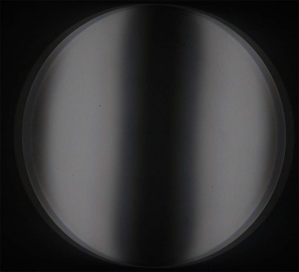

Am incercat si eu testul Ronchi. Intr-adevar e foarte sensibil la un singur fir. Ceva mai departe, intra sau extra focal, liniile pareau drepte, insa imaginea unui singur fir arata limpede profilul oglinzii (gaura centrala, zona inelara ridicata, TDE). Singurul lucru nemultumitor e faptul ca nu am masuri cantitative, ci doar relative la imaginile sesiunilor precedente. Oare din deformatiile liniilor Ronchi fata de situatia teoretica, pentru o oglinda data si o pozitie data a retelei se pot determina valori concrete ale erorilor?
Ceva in genul analizei franjelor de interferenta?
