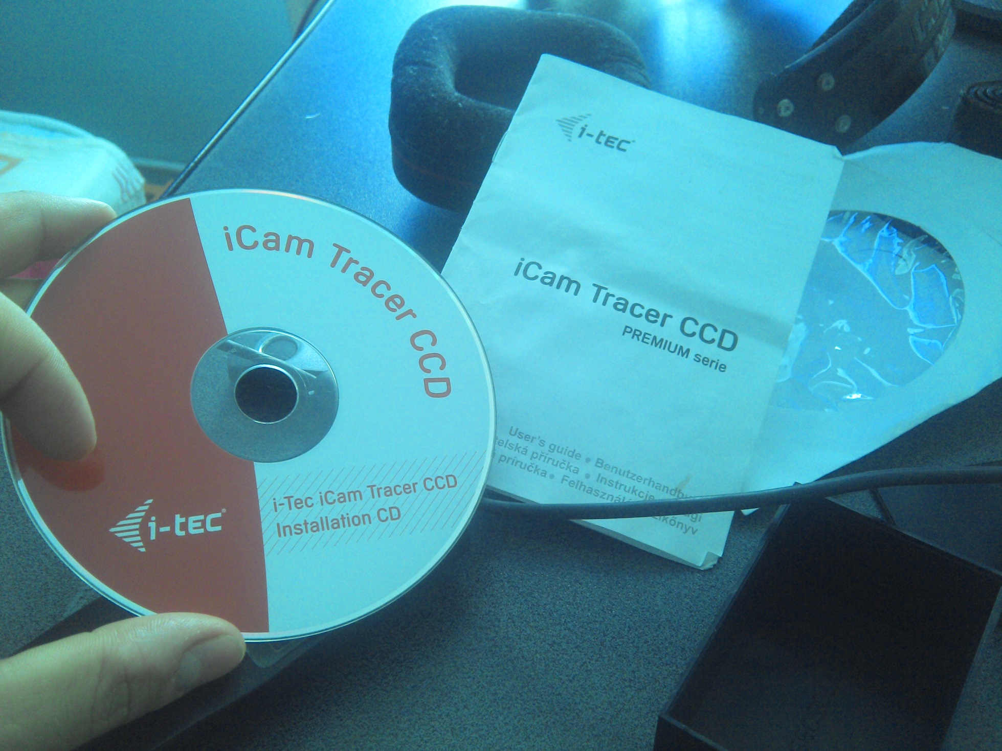

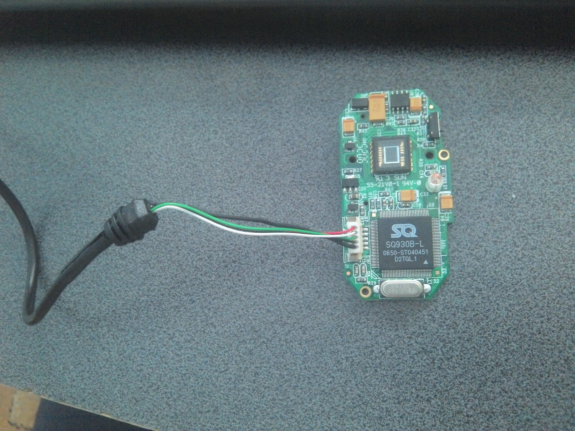

Am primit mai de mult de la un membru de pe forum o camera CCD fara carcasa, cu tot ce are ea(manual de instructiuni, CD de instalare). In manual scrie la rubrica:
Supported OS:
Microsoft Windows 2000/XP
Eu am windows 8, am instalat programul ei, dar nu apare nimic. Spune ca nu am nici un device conectat, dar cu alta camera web merge. O ia imediat.
prima oara cand am conectat-o, PC-ul mi-a aratat ca am conectat un device, dar din program nu vede nimic.
Aveti idei de alte programe care sa fie universale?

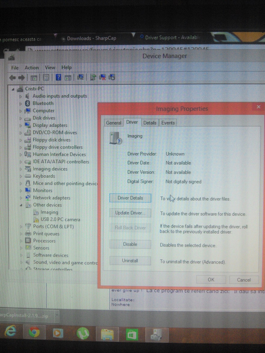

Cam asta imi arata in Manager Device.
in stanga se vede rubrica "Other Devices" si se vad doua device-uri. Am conectat ambele camere.
Deci o vede si pe cea cu probleme, dar la detalii nu zice absolut nimic despre ea.

Vezi si ce scrie in Tab-ul "General" (nu la "Driver").
Camera ta este cea care apare ca "USB 2.0 PC Camera".
Iar daca te uiti mai atent este un semn de exclamare peste icon. asta inseamna ca ai o problema. Mai mult ca sigur nu a gasit un driver functional si nu o poti folosi, indiferent de program.

la o cautare rapida am dat de pagina asta, nu stiu cat de mult te ar ajuta insa cred ca informatia nu strica.
http://gkall.hobby.nl/sq930x.html

@Emil Kolbert: alea-s drivere pentru Linux. Se pare ca acolo functioneaza, cel putin partial. Camera asta "I-Tec Icam Tracer" are si ceva control de miscare si s-ar putea sa nu mearga cu un driver generic.
Din pacate, ca multi altii, "producatorul" nu mai recunoaste ca a facut aceasta camera, iar suportul tehnic s-a scufundat cu vaporul pe care au fost facute. Confused

pentru Win cred ca merita de incercat
http://mikelowndes.net/static/driver_tracer.zip
NU stiu daca merge, informatia am gasit-o pe www.astrotreff.de
http://www.astrotreff.de/topic.asp?ARCHIVE..._ID=125215

Nobody, camera mentionata de tine este cea buna care imi da imagini.(cu semnul intrebari) Cealalta cu semnul exclamari, adica a doua, aia este cu probleme
