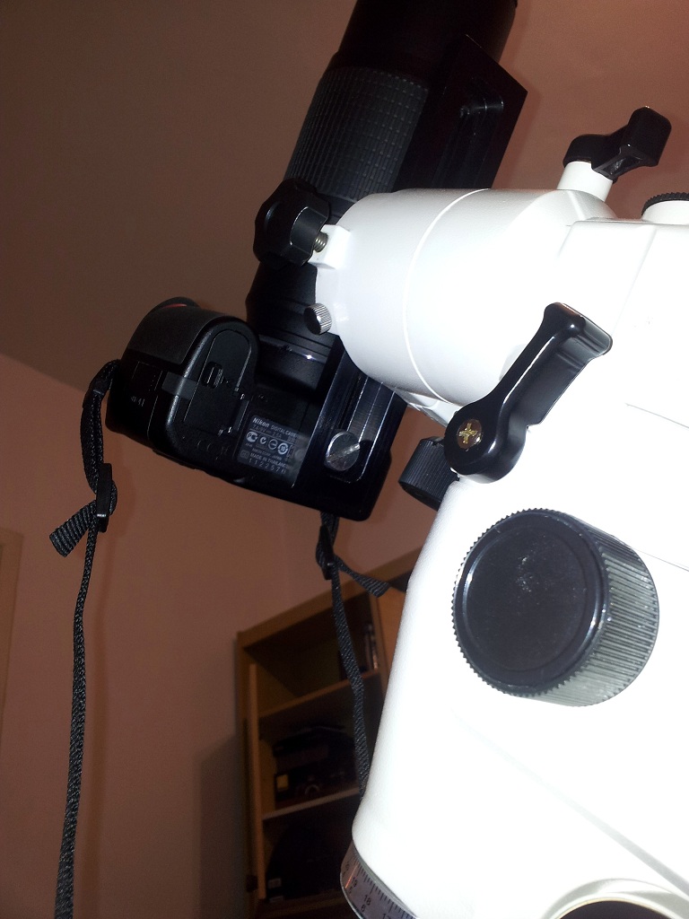

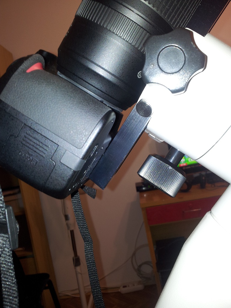

Pana la urma, pentru a monta DSLR-ul pe EQ5, am ales o bara de prindere de genul acesta (doar ca este versiunea de 19 cm, nu de 12 cm) si o contragreutate de 1.8 kg.
Montura cu camera prinsa pe ea si un obiectiv 70-300, arata ca si in pozele de mai jos,
ma gandesc sa mai prind obiectivul cu un inel din ala de plastic sa fie mai bine sprijinit atunci cand obiectivul nu se uita direct in sus ci dintr-o parte.

MesajTrimis: 02 Apr 2014 11:10 Download mesaj
E bine sa mai prinzi si obiectivul, cauta niste coliere de metal mai mari. Vezi sa poti roti de focus/zoom, in poza pare ca inelele stau pe bara de metal.
PS: vezi ca montura alba o sa iti creeze reflexii parazite/poluare luminoasa, o sa iti strice adaptarea la intuneric, ai grija, vopseste-o negru mat, nu o lasa asa. Laughing

MesajTrimis: 02 Apr 2014 11:33 Download mesaj
Salut,
Nu stiu daca are sens sa vopsesc montura in negru, oricum nu o sa fac poze intr-un loc complet bezna, sau in camp, ci din curtea parintilor mei intr-o localitate rurala, care are iluminat stradal, deci exista ceva lumini prin jur doar ca poluarea luminoasa e mult redusa fata de oras sau suburbii.
Da, cu bara aia, cand e strans bine surubul in camera, nu se mai poate misca zoomul la obiectiv, focalizarea s-ar putea sa mearga in schimb. Dar oricum un prea ai nevoie sa il misti prea mult sau sa focalizezi. Odata ce ai focalizat bine la infinit si ai ales o focala buna, stai cu aia pana faci toate pozele la obiectul respectiv.
Legat de inel, unde as putea gasi un inel de genul, la magazine gen Dedeman? Sau chiar si la Auchan? Unul de plastic din ala cu colier nu e bun?
