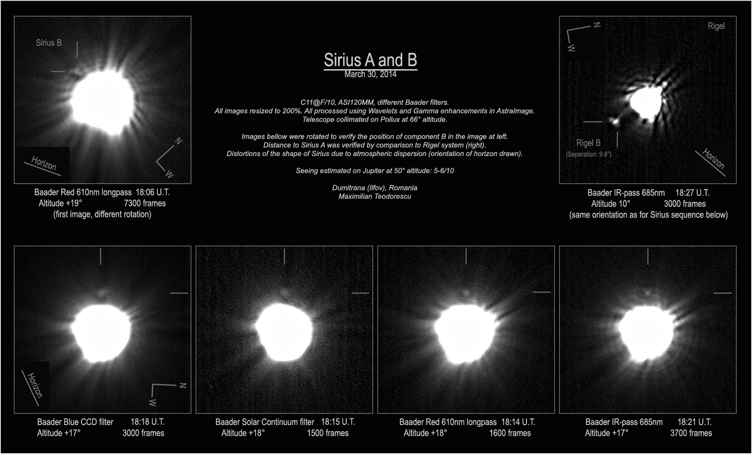

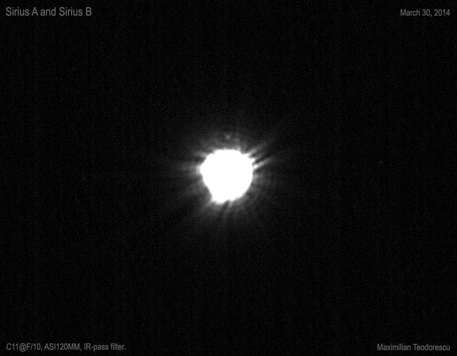

O a doua incercare in a observa componenta B a sistemului Sirius A-B.
De data asta reusita.
Prima tentativa am realizat-o cu luneta APO de 115mm, insa pe un seeing slab, asa ca pentru a doua ma hotarasem sa scot C11-ele. Si bine am facut.
Nu este o stea dubla usoara, asa cum multi poate stiu, si cum pentru latitudinea noastra altitudinea la care se ridica Sirius nu este prea mare, pentru a avea succes in a-l observa pe Sirius B e nevoie de un seeing mediu spre bun cel putin.

Si un mic filmulet din cateva sute de cadre achizitionate. Trebuie urmarit la rezolutia maxima, altfel compresia site-ului face invizibila componenta B, aflata la ora 12 fata de Sirius A, in "glare"-ul acesteia.

Vizual l-am vazut doar pe Rigel B, foarte usor chiar, insa la finalul sesiunii, cand Rigel era la 10 grade altitudine. Si cu refractorul de 115mm se vedea cu o noapte inainte chiar in seeing slab.
Spre rusinea mea, nu m-am uitat vizual si la Sirius B, si asta pentru ca ma grabeam sa il prind cat mai bine in cadre, pentru ca nu vroiam sa stau sa coboare prea mult spre orizont.
Acum regret foarte tare faptul ca nu m-am uitat si vizual, dar poate mai am o sansa in curand. Ma tot tin sa mai ies serile astea insa tot pare ca vin nori, dupa aia nu prea mai sunt, dupa care e prea tarziu sa mai ies...etc.
Oricum ar fi, dpdv al imaginilor, cred ca se poate observa in conditiile de altitudine si seeing pe care le-am avut eu, si cu un telescop de 200mm. Si daca seeing-ul este foarte bun, sunt sigur ca poate fi capturata si cu refractoare de 115-120mm.

Da Cristi, am avut, insa nu a fost sa fie sa tina mai mult din pacate. La Jupiter cand m-am apucat, la 30 de minute dupa Sirius, am avut parte de 4-5/10, iar la finalul sesiunii, pe la orele 23:00 cand ma uitam la Marte, desi evident era mult mai jos, imaginile erau deja imposibile.
Ce nu intelegeam initial era forma stelelor la altitudini foarte mici: cum nu fac imagini ale obiectelor la asemenea altitudini joase (10-20 grade) nu stiam ca stelele sunt chiar atat de deformabile de catre atmosfera la aceste altitudini. Initial credeam ca am telescopul decolimat dar dupa o jumatate de ora de colimare eram sigur ca nu am probleme de aliniere. Pe blog am pus si un link spre studiul realizat de un tip in legatura cu dispersia atmosferica, ce mi-a confirmat deformarile.
Cu alte cuvinte, desi seeing-ul poate fi bun sau poate chiar foarte bun, la latitudinea noastra nu avem sanse sa scoatem imagini estetice prea frumoase.
Pana si Peach aflat in West Summerland, Florida USA, la 24 grade latitudine, a avut probleme cu forma lui Sirius:
http://www.damianpeach.com/wsp2008/sirius2008_02_08dp.jpg
Una peste alta, Sirius B este un obiect, oarecum de deep-sky, categoria stele duble, ce trebuie observat in anii imediat urmatori, pana se reantoarce in lumina mult prea puternica a primarei.
