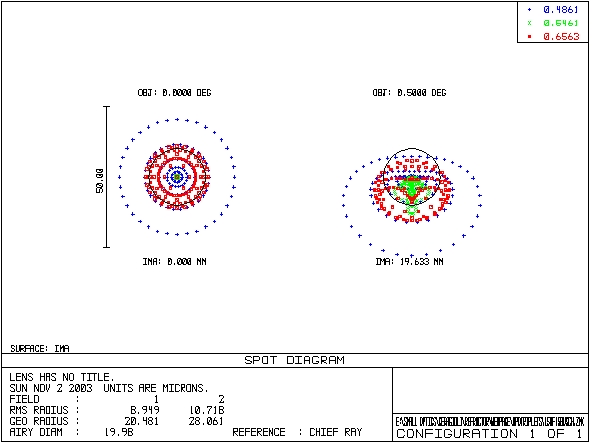

Uite, arata in genul asta, doar ca in centru se vede punctul negru de la secundara (ATENTIE, doar A ADOUA imagine):
P.S.: Am uitat sa precizez ca nu sunt poze facute de mine, ci sunt luate de pe internet, spre exemplificare.

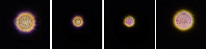

Dispersia atmosferica modifica mult aspectul discului Airy, functie de elevatia stelei observate. Filtrele montate pe telescop modifica de asemenea ecuatia.
http://www.paquettefamily.ca/astro/star_study/
Discul Airy are numai cativa microni, si se obtine IN FOCUS. Imaginea defocalizata este un lucru diferit.
The following images show the expected changes with filter of the Airy pattern on the CDK 12.5" telescope at 35 degrees elevation. Both Lumenera and NexImage (color) outputs are shown. Note the interesting appearance of the UHC-S filter results. The
 Marime fisier:  61.77 kb
