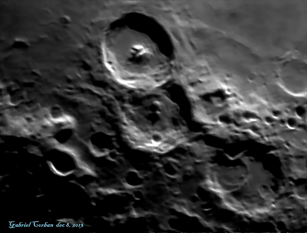

Aseara am fost tentat sa fac un exercitiu de captura si procesare pentru Luna, desi am ignorat-o multe luni pana acum.
Fiecare isi personalizeaza, vrand-nevrand , stilul de captura si procesare iar daca intentia mea declarata este sa progresez si pe aceasta directie, s-ar putea sa am sansa ca, in final, sa nu plictisesc pe nimeni, aici. Smile

Duminica seara, am tras ultimele cadre cu Luna, inainte ca frontul de nori sa umple tot cerul.
Seeingul destul de slab si culmea, am incercat un close-up folosind un TV x2.5 la C8-ul meu si cameara Chameleon mono.
Aici este o secventa de film: http://youtu.be/QrySTlFEV_g
Evident rezultatul nu putea fi excelent (zgomot si detalii slabute) dar am exersat si in plus intuiesc cum ar iesi la un seeing bun. Smile
Avem deci 3 cratere diferite, in prim plan: Theopolis(top), Cyrillus si Catharina.

O alta captura, mai slaba. Aceiasi seara, acelasi setup, acelasi seeing.
Reglajele de camera..cam slabute, cred.

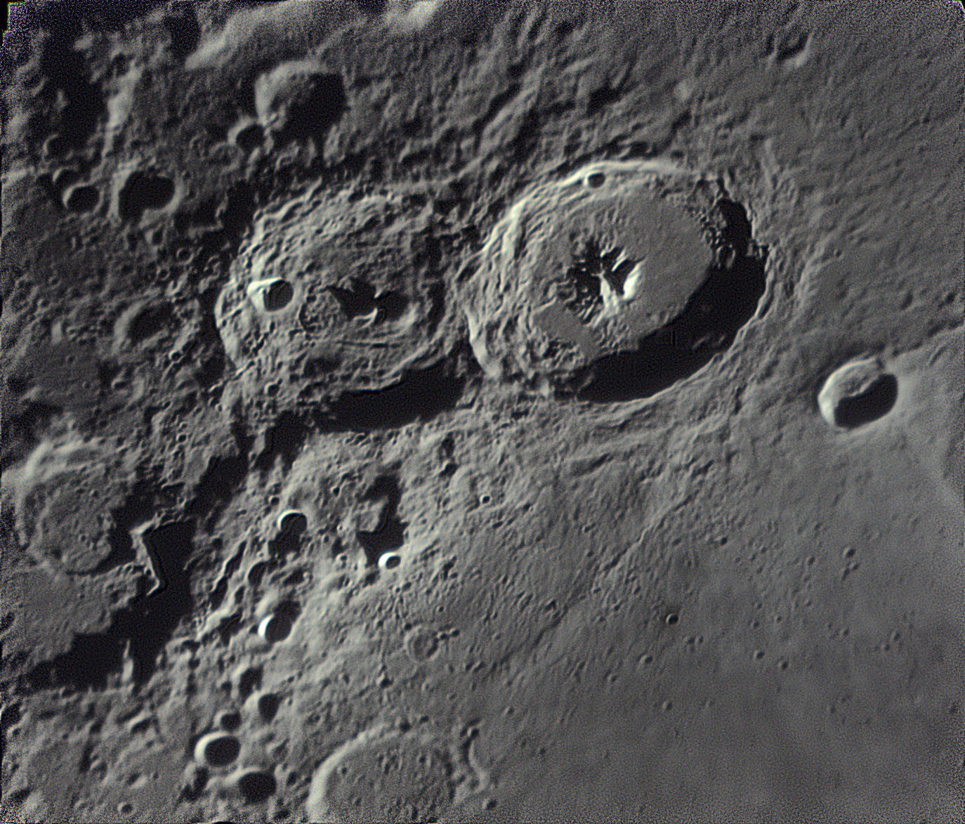

Cand e seeing prost ajuta timp scurt de exp 1/50 1/100 filmat multe cadre chiar 20 de min se pot aduna 10 15000 cadre din care se folosesc 1000-2000 cu camere DBK .... sau Point Grey Flea ...
cum iese pe seeing mai bun aici (privit la o marime 20cm diag ) http://www.astronomy.ro/forum/files/lutefichirii__112.jpg

Multumesc Octavian. Sigur ai dreptate. Eu m-am repezit sa trag cat mai multe (doar vre-o 10-11000 in cazul asta) dar n-am avut destula grija pentru reglajul expunerii. De regula trebuie luat in calcul si ceea ce se poate face ulterior, adica la captura prioritatea e expunerea, imaginea nu trebuie sa apara pe ecran exact asa cum ne-ar placea sa arate in final , caci procesarea ulterioara poate rezolva, corecta ... dar pana la o limita. La expuneri lungi evident imaginea la nivel de cadru este afectata. Eu am insa doua griji, ca sa zic asa, atunci cand stabilesc expunerea:
- sa nu am mult de lucru ulterior, la procesare (cand sunt turbulente mai ales).
- mi-e teama ca nu am de unde sa-mi mai scot contrastele locale, care dau spatialitate imaginii.
Chameleonul acesta mono, prinde maxim 18 fps si avand rezolutia maricica (1.3 Mpix) simte mai rau orice turbulenta, caci e "lenes".
Am tras deci 11 000 cadre, fiecare in format TIF si le-am selectat pe cele mai bune 800 dintre ele. Apoi cu AutoStakkert!2 Beta am facut 4 variante de suprapunere dintr-o singura rulare: pentru 200, 300, 400 si 500 cadre din 800. Am inspectat cele 4 variante rezultate, sa vad care are claritate mai mare si n-am ales-o pe ea ci pe cea cu 100 cadre mai multe , suprapuse. De ce? Pt ca nu-i destul sa fie clar RAW-ul ... mai tb sa aiba si "consistenta" adica sa reziste la un usor stretch +wavelet-uri ulterioare. Aici e de acumulat experienta caci oricum, nu sunt reguli fixe datorita distributiei diferite a entropiei in cele 800 cadre de intrare (clasament).
Excelent ar fi de facut o OPTIMIZARE (nu stiu cum) caci exista un numar N, dintre primele cadre, fata de care daca se adauga cadre urmatoare din "clasament", acestea pot afecta negaativ rezultatul suprapunerii (detaliile) iar daca se scad din coada inainte de suprapunere, (N-1, N-2..etc) rezultatul suprapunerii devine inconsistent, foarte vulnerabil la post procesare, in sensul aparitiei zgomotului la cea mai mica tentativa de procesare.
