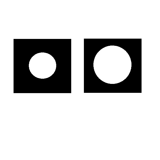

am privit si eu printr-un binoclu din acela `Praktica` la magazinul de vanatoare, sincer binoclul era ceva foarte slab, magnificatia 7x dar parca era mai putin, imagine luminoasa dar camp foarte foarte redus cu rezolutie slaba(efectul de tunel era cam 70% din imagine)contrast mediocru, pretul de 300 ron m-a socat , deci daca zici ca Bresserul asta e cam tot asa atunci eu zic ca si 100 roni e mult pe el

nu inteleg aici:
''efectul de tunel era cam 70% din imagine''

dau un exemplu simplu,faci o poza in ocularul unui binoclu cu un aparat foto compact fara magnificatie, imaginea va arata aproximativ cum vezi cu ochiul, o parte va fi neagra (tunelul) o parte lumina(cercul), diferenta dintre `practika` 7x50 si binoclul meu tot 7x50 ar veni cam asa

http://postimg.org/image/en0ima9ev/

Multumesc pentru explicatie,inteleg ca este o interpretare numerica arbitrara.
