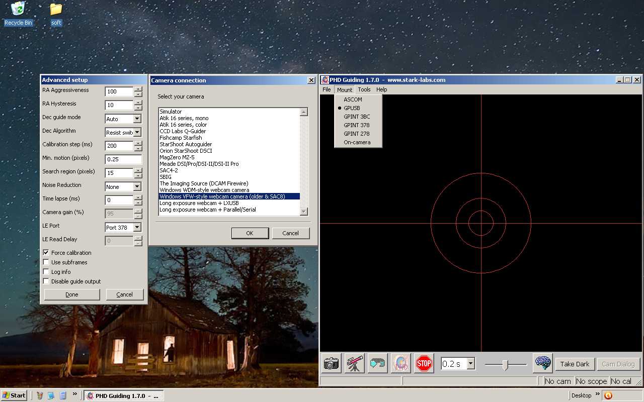

saiph a scris:
...(vede camera, desi telescopul zice ca nu poate sa-l vada)...
Nu aici este problema?

Titlul subiectului: Re:
daca mi-ai putea indica si in ce sens vede el o problema si care ar fi rezolvarea pt ea, ai fi un adevarat salvator.. Wink
___CER SENIN!___
Mesaje: 5204
MesajTrimis: 05 Mar 2013 18:05 Download mesaj
Eventual spune-ne ce ai configurat in PHD.
Incearca conexiune directa cu GPUSB (nu prin ASCOM): in meniul Mount > GPUSB.
Pe urma Connect to telescope.

In linii mari cam astea-s setarile pe care le-am facut in PHD, luni seara (din atasament/poza).
Setarile pt SPC au fost date la minim/maxim: 5 fps, shutter speed minim, gain pe la jumate.
Daca are vreo importanta, sistemul de pe care am rulat PHD este: XP SP2, Celeron 1.7 GHz, RAM 1.5GB, HDD 80GB
setarile pe care le-am facut in PHD luni. ruleaza bucla pt reglarea focusului si alegerea stelei ghid, dar nu ghideaza...
 Marime fisier:  96.95 kb
 Vizualizat:  de 4482 ori

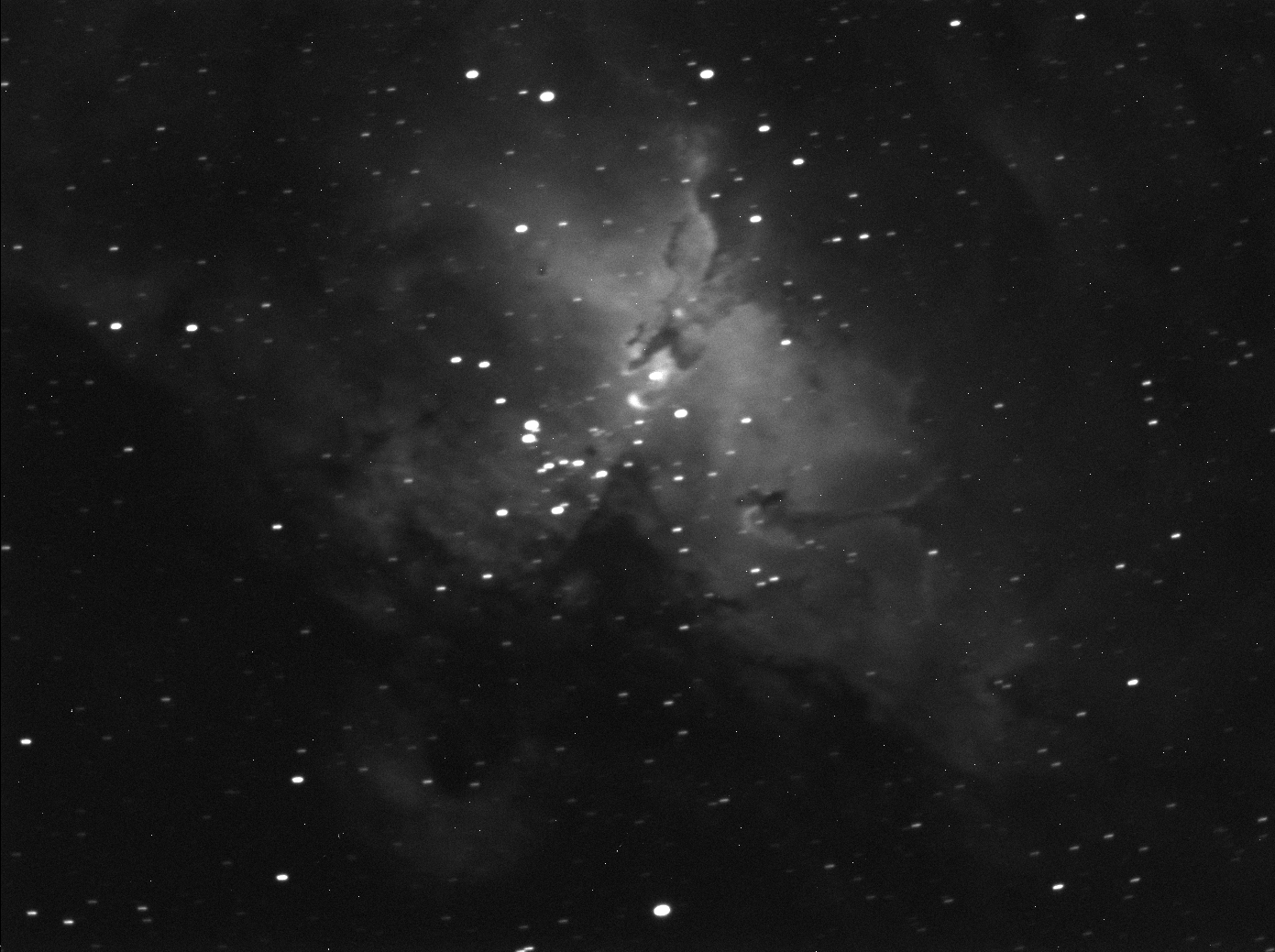

Am aliniat cele doua telescoape @auriga, am strans si fixat totul cat de bine am putut @Octavian.
Expunere 1x900sec.
 Marime fisier:  521.71 kb
 Vizualizat:  de 4169 ori
