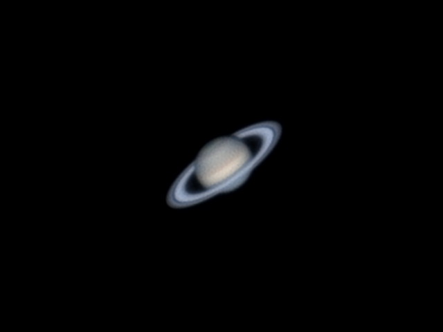

Pot sa confirm practic utilitatea ADC-ului cu urmatoarele doua poze facute aseara 14.04.2013, prima la ora 01:21, altitudine 31 grade cu adc montat si reglat pe corectie optima si a doua la ora 01:31, altitudine 32 grade fara adc.
Conditiile de achizitie au fost identice doar cu eliminarea adc-ului, iar la prelucrari am folosit acelasi tratament identic in ambele cazuri.
Am tras la F/18 cu reflector 203/1200, F/6 si barlow Bresser SA 3x (identic cu telextenderul Meade), care s-a dovedit a fi telecentric intrucit nu introduce marire suplimentara prin adaugarea adc care are 5 cm, am inteles ca este acelasi design ca powermate.
Se observa clar efectele dispersiei atmosferice prin colorarea marginilor planetei in albastru sus si rosu jos si pierdere de contrast general, fenomene anulate prin efectuarea reglajelor de corectie.
La raport focal mai mare creste efectul negativ al dispersiei, de asemenea la elevatie mai mica se vede mai rau.
