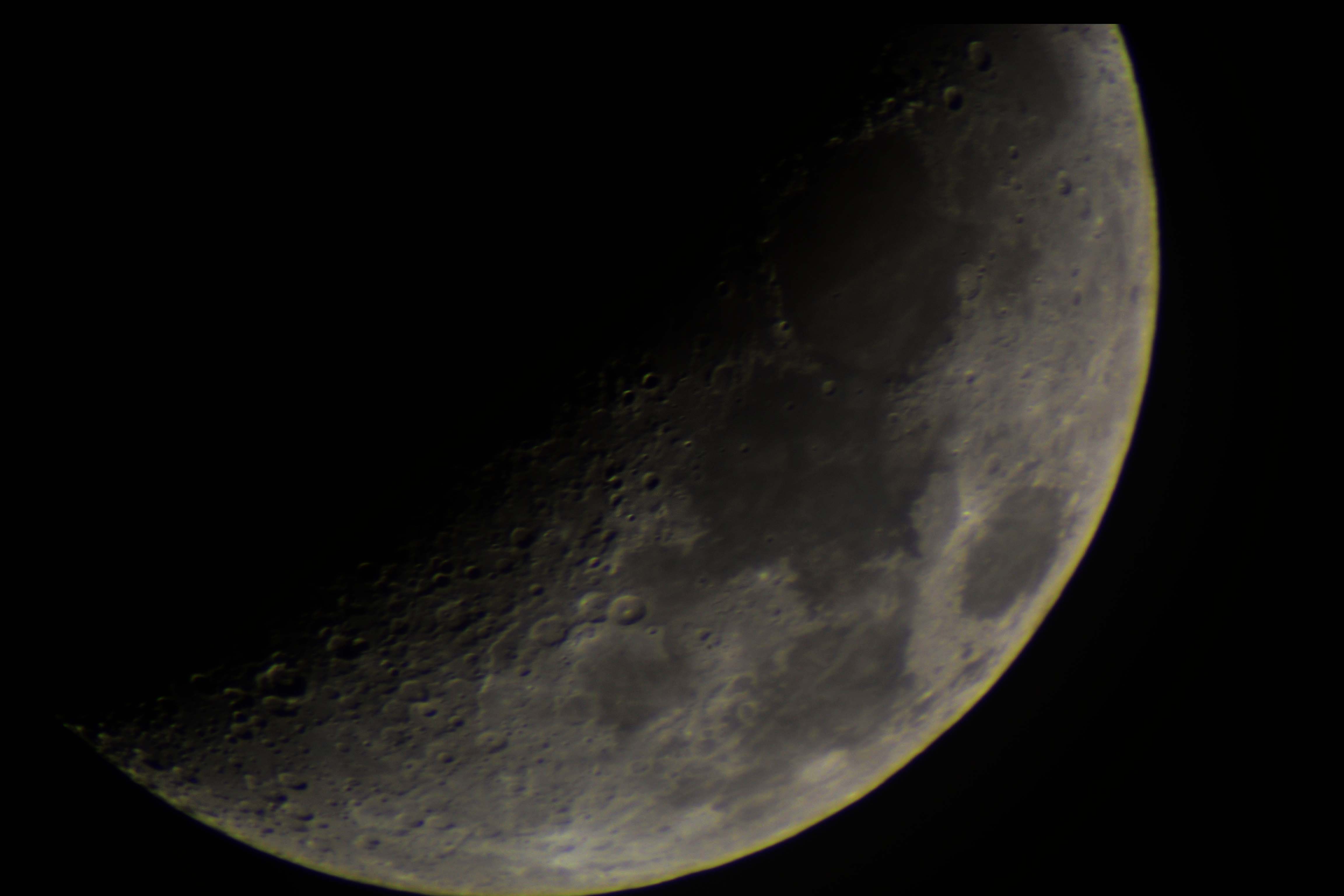

Seara trecuta am avut parte de un cer foarte curat asa ca am facut mai multe cadre la Luna.
Telescop:80/900
Aparat: Nikon D3100
26 cadre la 1/10 sec
Sper sa va placa!

| Frumos. Ai facut stack presupun. Incearca si la o rezolutie mai mica: iei poza originala, ii dai resize, eventual o convertesti la nivele de gri ca sa scapi de culorile inerente achromatului, o pui in stack si la sfarsit wavelets. Ai aplicat wavelets?

O sugestie : avem deja un topic important de astrofotografie a Lunii, deschis la astro-foto incepatori.
Nu ma deranjeaza ca ai deschis alt topic care trateaza acelasi subiect, dar te anunt doar ca nota informativa.
Il gasesti aici :
http://www.astronomy.ro/forum/viewtopic.php?p=87685#87685
Felicitari pentru fotografie !
Inca o sugestie : incearca sa tragi un singur cadru si va iesi mult mai frumos si mai clar.
Evident, tragi mai multe si selectezi ulterior pe cel mai clar. Ma refer sa incerci si fara Registax.

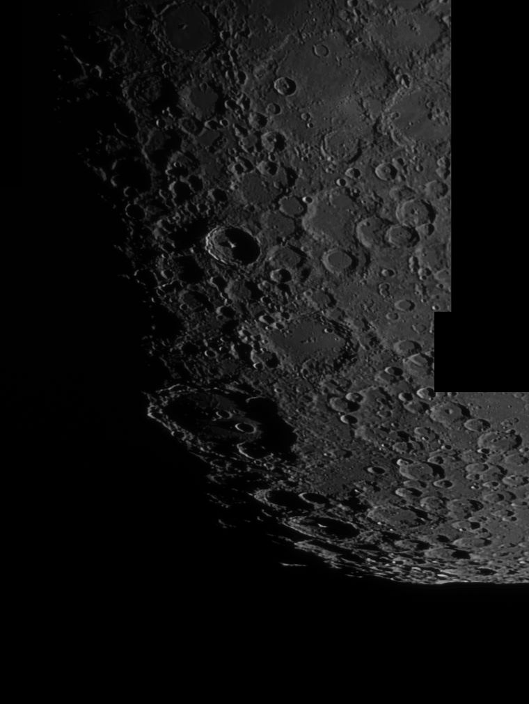

Vroiam sa fac un mozaic mare despre terminatorul lunar la F/15, insa dupa doar 3 capturi au venit norisorii ... asa ca raman cu asta (pentru moment)
