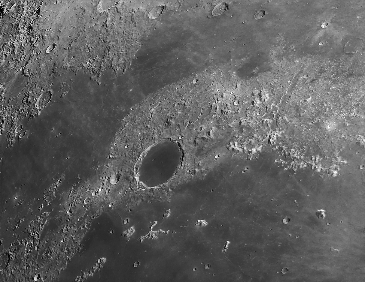

Acum o luna jumatate (cred) am vandut "my old-trusted camera" DBK 41 AU02.AS. Asta pentru ca vroiam sa trec la un senzor mai sensibil, mono.
Cam in perioada respectiva vorbisem si cu "mak" de aici de pe Forum care mi-a atras atentia asupra unei noi camere pe numele ei poetic "ASI120MM".
Cum vremea si vremurile nu mi-au permis sa o testez aproape o luna de zile de la sosirea coletului, m-am "razbunat" pe starea latenta de hibernare intr-ale astrofotografiei lunare/planetare si am decis acum cateva zile sa scot micul Maksutov de 90mm sa fac un prim-"first light".
Rezultatele le puteti gasi aici:
http://maximusphotography.wordpress.com/20...arie-2013/
Azi-noapte am reusit si un al doilea "first-light", de data aceasta cu C-11-ele, insa tot pe un seeing slab.
Rezultatele aferente si alte cateva impresii le gasiti aici:
"Colac peste pupaza", ASI120MM pare a fi un adevarat concurent in sectorul camerelor pentru astrofotografie planetara/lunara ieftine.
Una dintre imaginile realizate cu C-11-ele este atasata la acest mesaj.
Cer senin si fara turbulenta,
Max

Cum te impaci cu dimensiunea pixelilor?

Mak, factorul de amplificare fata de vechea camera, datorat dimensiunilor pixelilor "noii" camere, este destul de util pentru Luna. La Jupiter e relativ ok. Insa nu pot sa spun ca e un factor foarte important, domeniul de amplificari de care dispun fiind destul de mare, si asta pentru ca utilizez un Barlow Hyperion variabil. Ce ma surprinde e ca zgomotul de imagine e foarte mic.

Cu ce compari zgomotul? Asta am observat si eu, pe suprafetele plate apare totul foarte uniform, curat. Acum depinde si ce gain ai folosit.

Valy, comparatia pot sa o fac numai cu vechea camera DBK 41 (chip color) si cu DFK 21 (tot color) la gain asemanator, si asta din imaginile vechi. Tot la un numar apropiat de cadre. In focarul telescopului C 11 foloseam si DBK 41 tot la gain minim sau aproape minim, numai timpul de expunere era diferit.
Plus ca cei ce produc senzorul se lauda ca zgomotul la ASI120MM este complet aleator si deci la final mult mai uniform (scrie pe site pe undeva).

Dupa "calculelele" mele, ls DBK iti trebuia f/16 pentru sampling corect, iar acum f/13. Probabil ca inainte foloseai barlow-ul la 2X, iar acum o sa-l folosesti la 1,5X. Gresesc?
Cu zgomotul e bine ca e gaussian, deci poti scapa usor de el. La CCD-uri e mai greu ca e zgomot cu tipar fix (n-am gasit alta rima la "fixed pattern noise").
Sa mai pui si pe aici poze sa vedem si noi ce poate camera...

Mak, zgomotul e cam cum zici, insa la imaginile in focar nu folosesc (evident) barlow, insa la cele cu barlow tot pe undeva pe la 2-2.5x il folosesc si acum (imi place marirea mult mult mult Wink ).
O sa postez in continuare cand vremurile or sa permita.
Am facut si acum la amplif mare insa vantul si seeing-ul nu mi-au permis prea multe, dovada ca Registaxul 5, 6 nu prea au reusit sa le faca fata.
