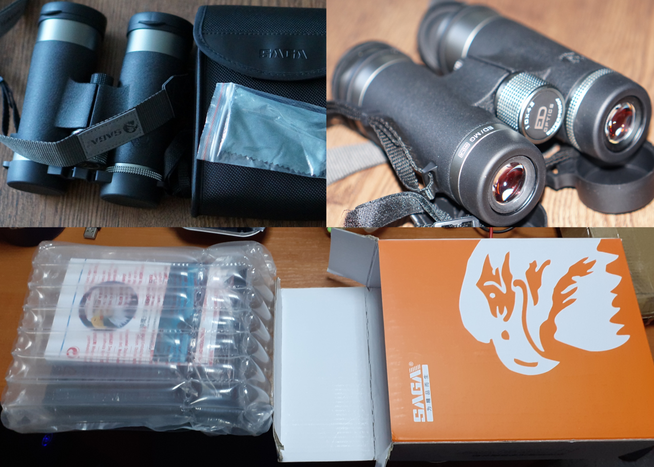

Mai mult sau mai putin “istoric” mi-a placut insa enorm modul de impachetare. Efectiv cutia binoclului are in interior o “minge “ cu aer in care acesta sta super-bine protejat. Cred ca poti suta de cateva ori la poarta cu pachetul inainte de a se decolima Smile. Un lucru fumos, un exemplu pentru toti fabricantii/distribuitorii de binocluri !!!

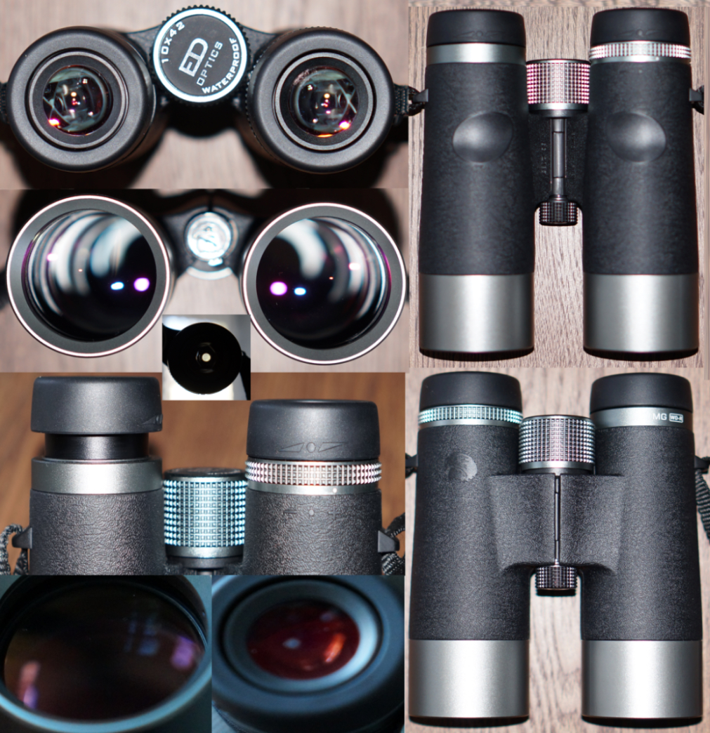

Mecanica este exceptionala, lucrata extrem de ingrijit, totul se misca corect, usor, exact asa cum trebuie. Corpul este metalic, dural acoperit partial cu cauciuc. Corpul este etans, resistent la ploaie si umezeala si umplut cu gaz inert. Are sistem de prindere pe trepied. Eye-shildurile sunt singurele din plastic. Un design simplu, minimalist cum ar spune colegul nostru Tudor, care insa ii asigura binoclului un efect de hublou excelent. Fascinanta, rotita de clar, metalica randalinata excelent creeaza un control super precis al regalarii si o manevrabilitate placuta.
4- OPTICA
Lupii tineri au trecut de circa 2 ani de zile pe o optica acoperita cu A.R. maro violet – mov, densa si excelenta calitativ. Cred ca nu sunt acoperiri extrem de scumpe, dar ele sunt dense, placate la vedere si isi fac excelent treaba. Cel putin in echipamentele care se vor la concurenta cu monstrii sacri sticla utilizata si aceste acoperiri mai caudate au inlocuit desuetul strat verde inutil in mai toate densitatile oferite. Astfel incat, ca si la alte binocluri noi si ambitioase in a detrona pe cele mai scumpe, primul lucru care socheaza este calitatea imaginii. Avem lumina, avem contrast, avem definitie … superbe. Marginea campului este perfect delimitata, nu avem reflexii interne (chiar daca pe langa pupila de iesire –vezi poza – mai scapa ceva lumina). Sticla este ED, poate chiar integral Ed, deja este greu de validat doar ochiometric. Campul (6,5 grade) este relativ mare pentru un 10x, si corectiile sunt intr-adevar superbe inclusiv claritatea pe margini care se situeaza undeva la 20 – 21%. Nu avem aici inca nivelul unui fieldflattner ca si la APM 10x50 ED dar pentru cele 4 lentile din ocularul lui Saga, claritatea este surprinzatoare, imbucuratoare si promitatoare in acelasi timp. Coloritul este natural dar are o tenta infima de rece, spre albastru - verde, extrem de putin, astfel incat culorile sunt totusi naturale. Este si motivul pentru care comparat cu alte binocluri mult mai scumpe, la o prima impresie pare ca ar fi mai putin luminos cu foarte, foarte putin fara de un monstru sacru (fara nici o tenta sau lejer galbui). Daca asteptati pana pe inserat, veti observa ca nu este asa. Pe astro stelele sunt punctiforme, campul este destul de cuprinzator, dar observatia poate fi influentata de lumini parazite din spate lateral. Superb efectul de hublou, datorat atat lentilelor ocularelor (aflate la granita dintre “mici” si “genroase”) cat mai ales designului mecanic.
