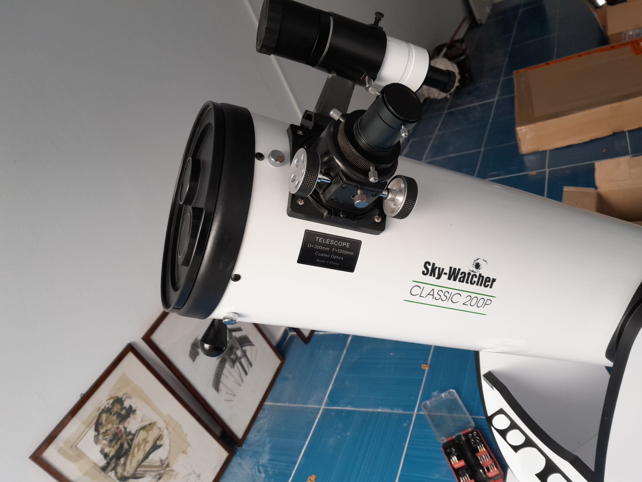

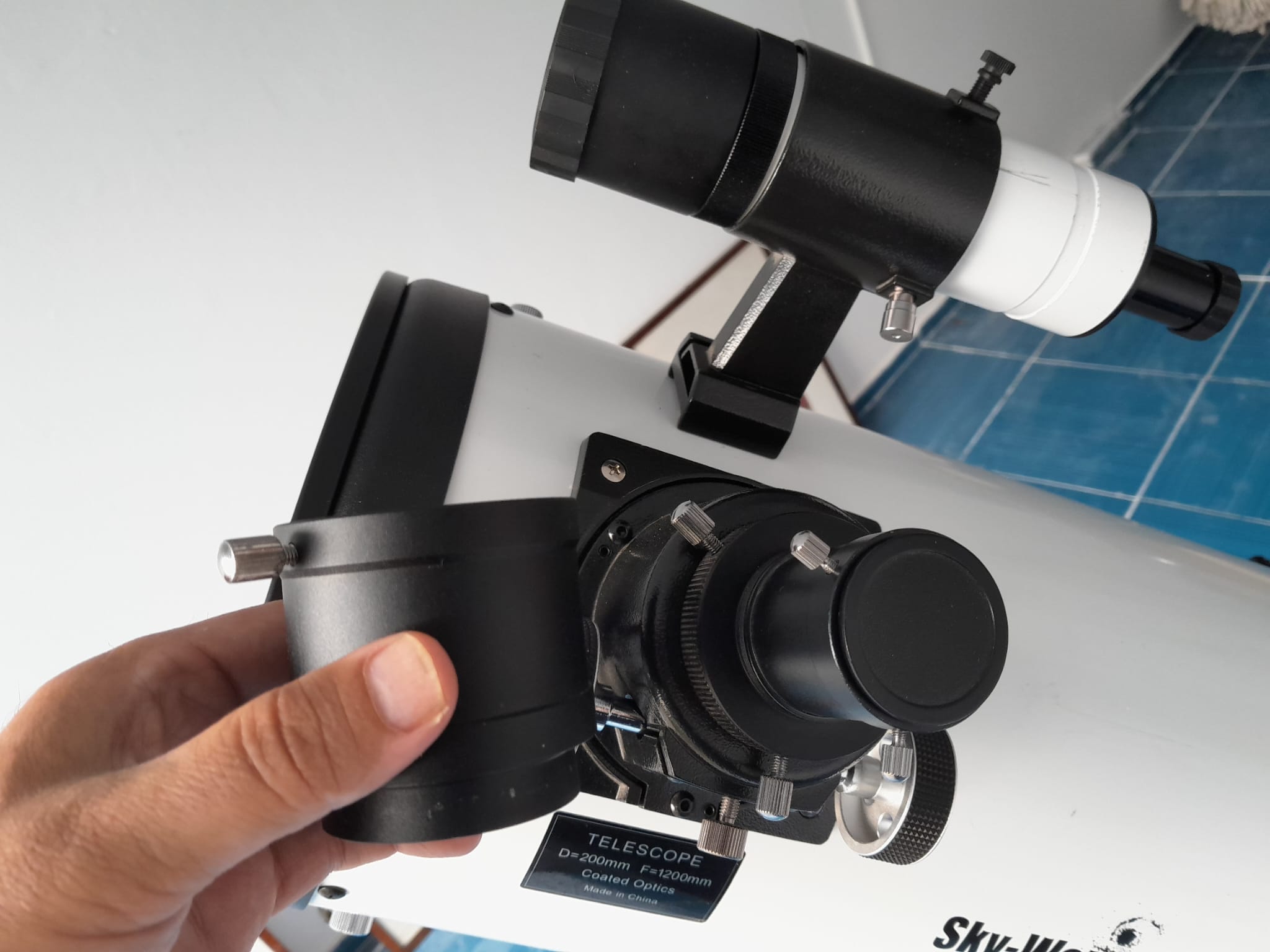

MesajTrimis: 16 Iun 2024 14:38 Download mesaj
Titlul subiectului: CRED CA AM GRESIT CEVA probabil la montajul ocularului
In primul rand va multumesc!
Telescopul a fost reglat cu dispozitivul special cu laser. Ambele centre corespund .
Probabil ca am gresit ceva la montajul ansamblului ce contine ocularul altfel nu imi explic.
Aseara am reusit sa vad luna in oglinda mare din partea inferioara a telescopului.
Prin ocular nimic nimic nimic.....
Scotand ocularul imi vadeam oglindit ochiul , lucru firesc din cate imi dau seama.
Atasez cateva foto cu telescopul si in continuare astept un sfat.

Mesaje: 5331
MesajTrimis: 16 Iun 2024 15:30 Download mesaj
Fa o poza si cu ocularele scoase (sa se vada ce scrie pe ele).
Ai incercat pe timp de zi ? (NU spre Soare)
Ceva lumina vezi ?
Mesaje: 3610
MesajTrimis: 16 Iun 2024 15:47 Download mesaj
Și să ne faci și poze cu ansamblul telescopului fără capacele de protectie ( fara cel mare din față si fara cel mic de la portocular) ca să putem vedea și noi ceva înăuntrul telescopului

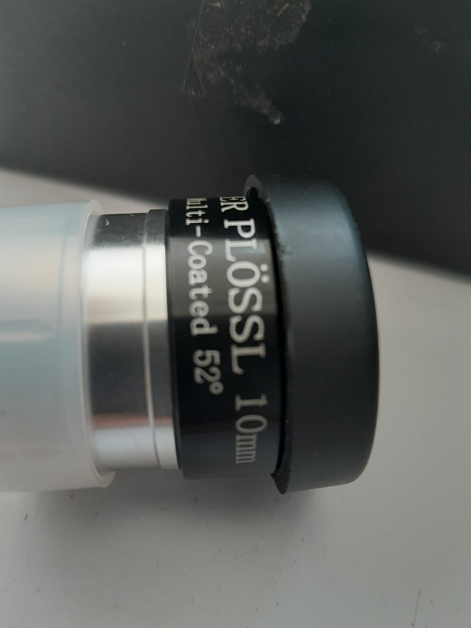

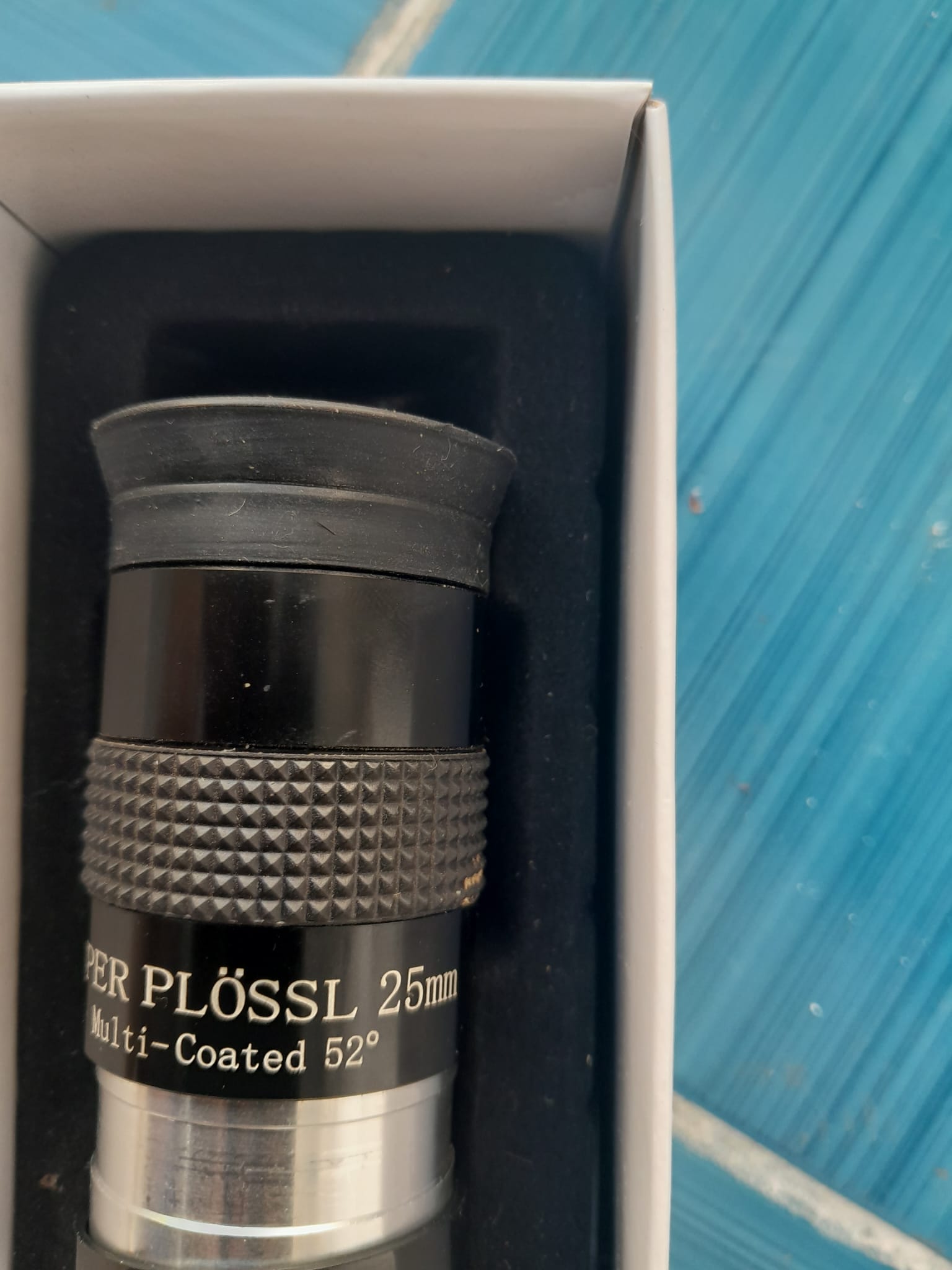

MesajTrimis: 16 Iun 2024 15:49 Download mesaj
Titlul subiectului: foto
Atasez foto cu cele 2 obiective ( il am si pe al =III lea dar e mai complex pentru avansati cred...
Se pare ca am focalizat norii. in timp ce incarcam sa focalizez nocturna stadionului. Se poate ca nocturna sa fie mai aproape de 400 de metrii si acesta se pare sa fie motivul.
Am si filtru pentru soare as putea sa incerc sa caut soarele!
In continuare am nevoie de ajutor!

MesajTrimis: 16 Iun 2024 15:56 Download mesaj
Foloseste ocularul pe care scrie 25mm!
Vad ca poti focaliza pe nori, ar trebui sa se vada si Luna, doar trebuie sa o prinzi in campul ocularului, ceea ce nu e simplu la focala de 1200mm.
Memoreaza pozitia focuserului cand vezi norii cat de cat clar si incearca deseara pe la 8-9-10 sa vezi Luna.

MesajTrimis: 16 Iun 2024 16:12 Download mesaj
Daca ai nocturna pe langa tine ai putea sa prinzi ocularul putin mai in afara, adica sa nu il bagi detot in portocular, cat sa il poti fixa cu suruburile alea. Si sa centrezi telescopul si luneta cautatoare.
Nu mai folosi ocularul de 10 sau celalalt. Joaca-te doar cu cel de 25mm. Dupa ce stapanesti telescopul, focalizarea, incadrarea tintei poti apela si la alte accesorii, filtre, focale, barlow etc.
