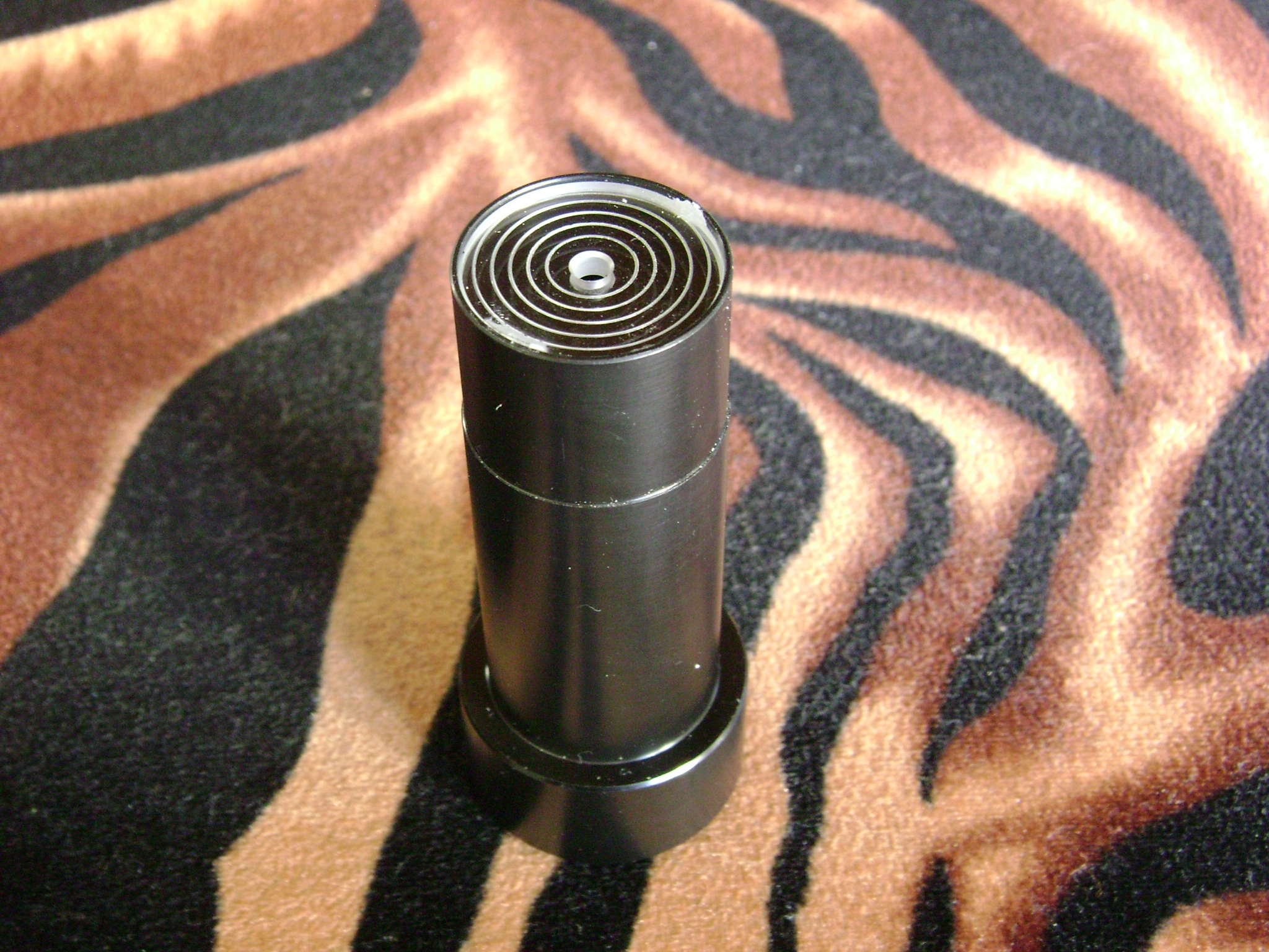

-De vreo doi ani, mi-am mai luat un "concentrator" pe 1.25" de la TS ( https://www.teleskop-express.de/shop/produ...copes.html ). Inelele concentrice gravate in plexi ajuta mult la centrarea secundarei. Se poate verifica si centrarea instrumentului in tubul focuser. In principiu, se poate alinia chiar si oglinda principala, la fel cum se face cu cheshire. Si aici, pentru o buna precizie, trebuie ajustata inaltimea de focalizare astfel incat unul din inelele gravate sa se vada cat mai aproape de muchia secundarei. Si la acest instrument poate sa apara eroarea datorata pozitiei ochiului fata de gaura de vizionare.
Pentru a vedea clar marginea secundarei trebuie pus un carton in spatele ei, deoarece reflexia primarei este perturbatoare (la fel se foloseste si la celelalte instrumente).
O chestie la care nu s-au gandit producatorii- inelele trebuiesc iluminate intr-un anumit unghi, altfel nu se vad bine. Ar fi trebuit pus un LED, asa cum au ocularele cu reticul iluminat( ma gandesc la un upgrade de acest gen).

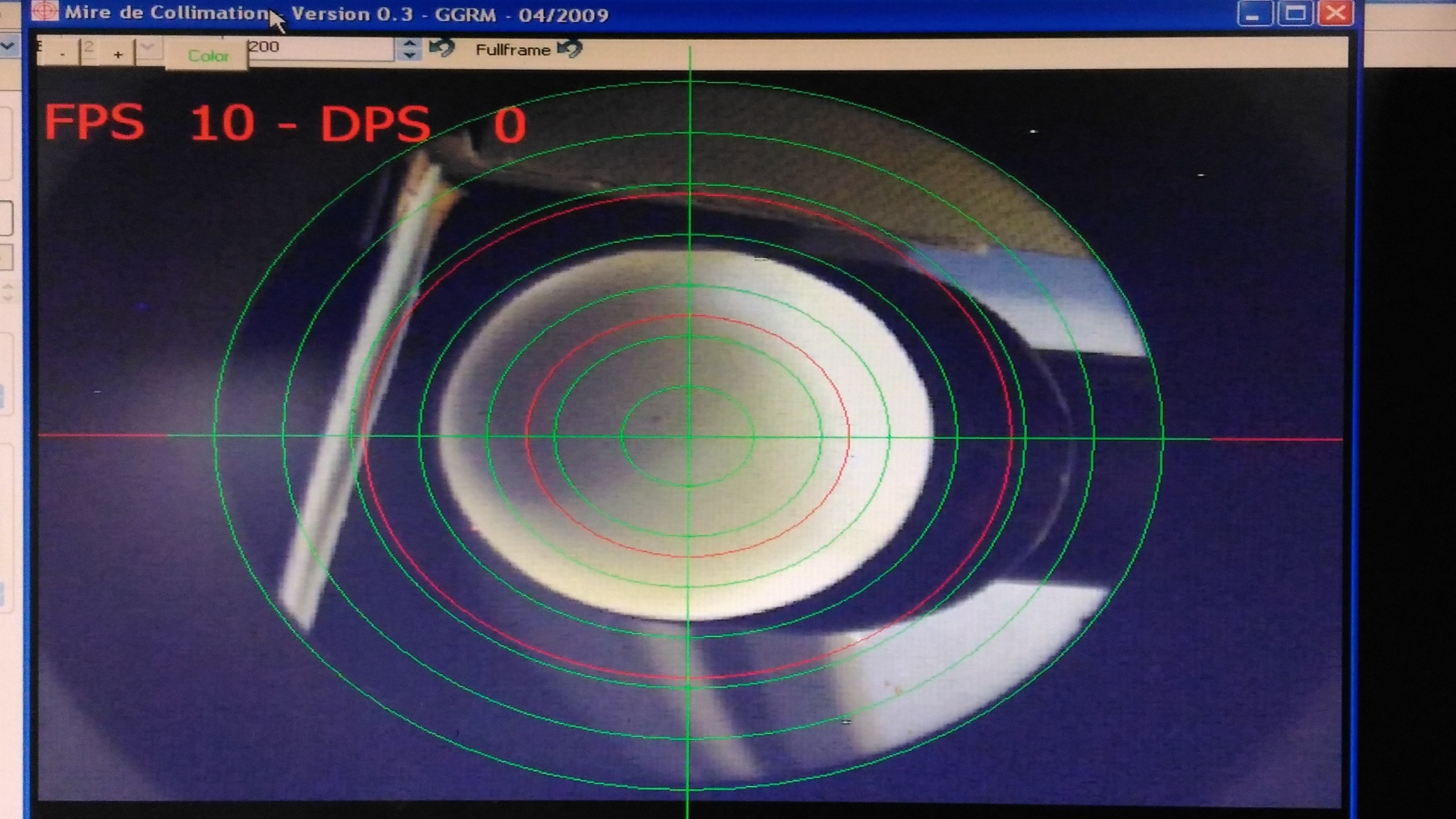

Vreu sa va expun o metoda mai putin cunoscuta, versiunea electronica a concentratorului - folosirea unei camere cu iesire digitala (web, astro) ce poate merge in mod video si care poate fi vazuta cu un program ce permite adaugarea unui reticol pe imagine (important pentru marcarea centrului senzorului/imaginii). Despre ea am citit aici: https://www.cloudynights.com/topic/463465-...need-this/
La prima vedere pare simplu de facut, dar cum nu traim intr-o lume ideala... Mi-am zis ca versiunea cea mai simpla, ce nu necesita nici o modificare, ar fi punerea unei lentile CS in fata unei camere cu corp de 1,25". Aceasta se centreaza usor in focuser (Baader Cliclock) si ar fi trebuit ca si imaginea marginii focuserului sa fie centrata. Ei bine, nu este. Fie axul optic al lentilei nu coincide cu axul focuserului, fie senzorul nu este perfect centrat in camera. In domeniul capturilor in prime-focus, nu prea conteaza 0,5mm stanga/dreapta; dar in acest caz ar fi o deviatie de peste 10% din latimea senzorului/imaginii (130 pixeli la o camera de 1,3Mpx). Am incercat cu mai multe lentile, dar am avut acelasi rezultat.
Am incercat apoi cu o camera web SPC900 -are pe placuta montura pentru lentila M12 si parea bine centrata pe senzor. Dar nici cu asta n-am avut noroc. Am trecut la modificari:

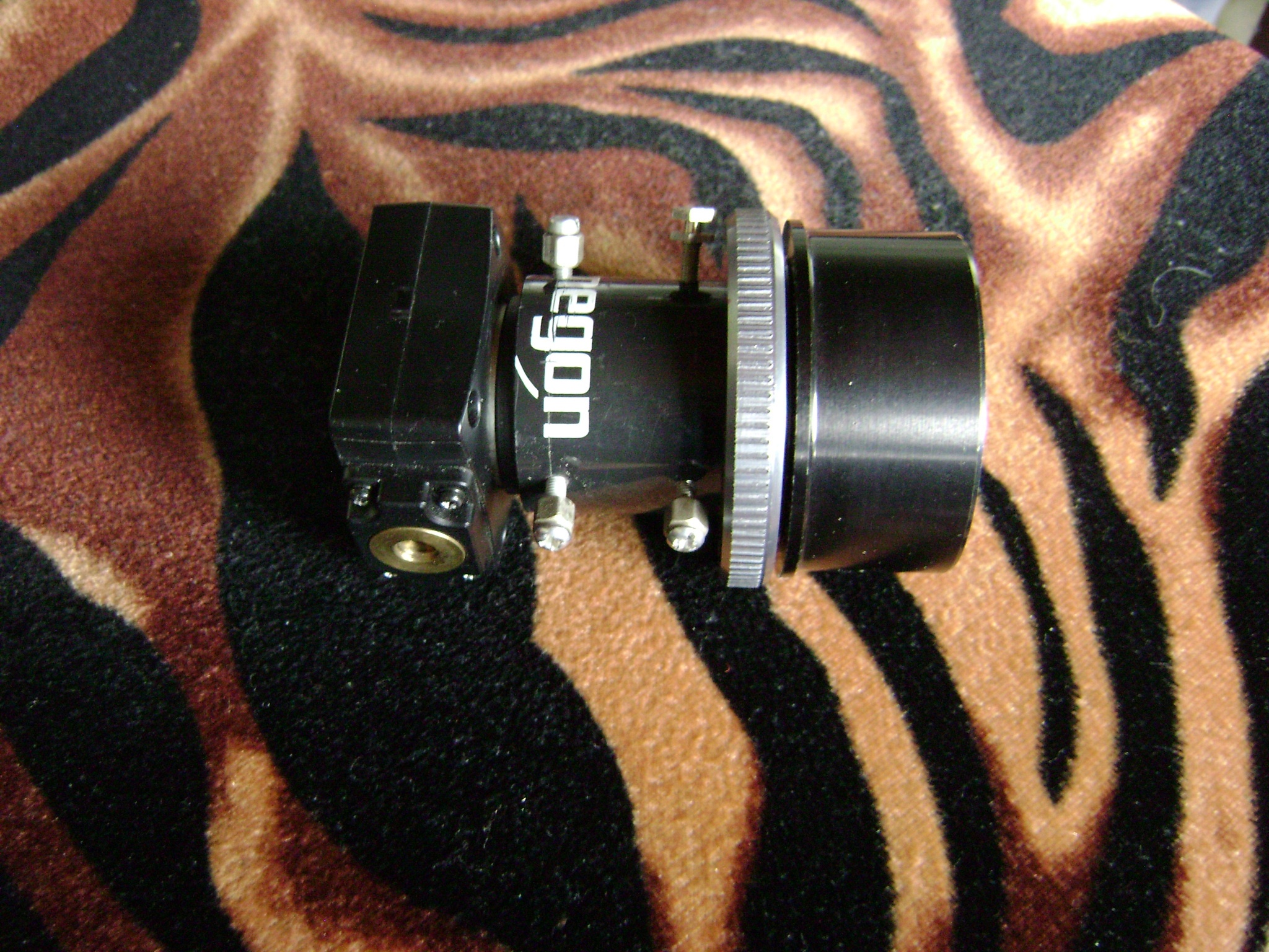

- La capatul unui barilet de 2" am pus un disc de pertinax in centrul caruia am pus o montura M12 (un filet-mama recuperat de la un webcam).
- Am pregatit un focuser cu prelungitoare de 2" cu lungime totala de cca 20cm (distanta intre punctul focal si secundara la newtonul meu).
-Camera am pus-o intr-o carcasa noua, cu senzorul aproape de suprafata (am scos montura M12 de pe placa);

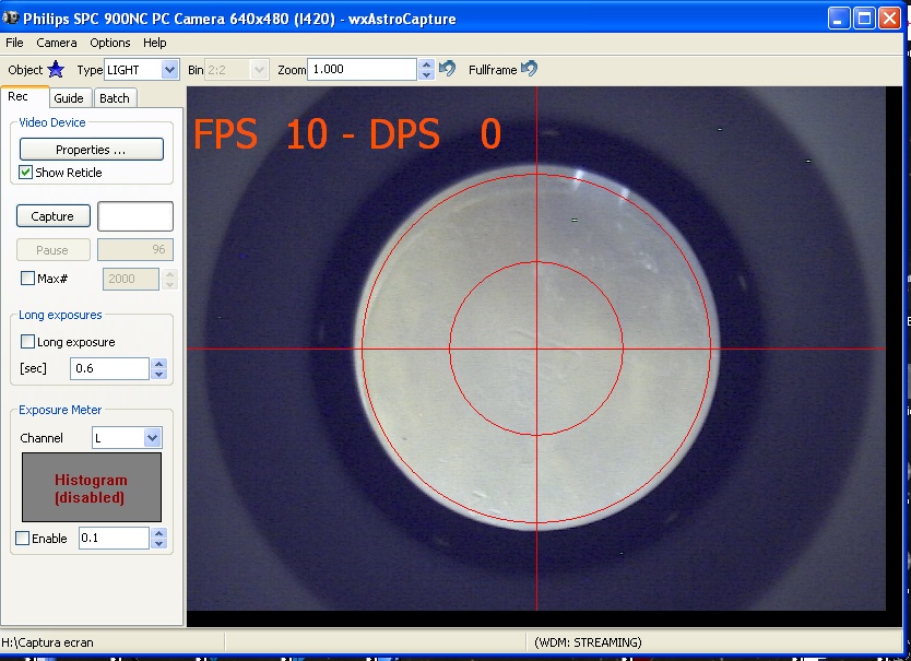

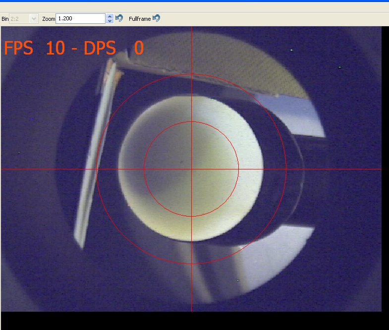

- Cu o lentila (6-8mm cred) am focalizat astfel incat sa vad clar marginea tubului (atunci cand o pun pe telescop, ma intereseza sa vad clar muchia secundarei). Prin culisarea camerei pe barilet am centrat cercul luminos (capatul tubului focuser) in centrul senzorului cu ajutorul reticolului din WXAstroCapture. Am folosit si un reticul virtual suplimentar- "Mira de collimation". Am lipit in aceasta pozitie camera pe barilet. In acest fel, cand pun camera pe telescop, secundara este perfect centrata in focuser.

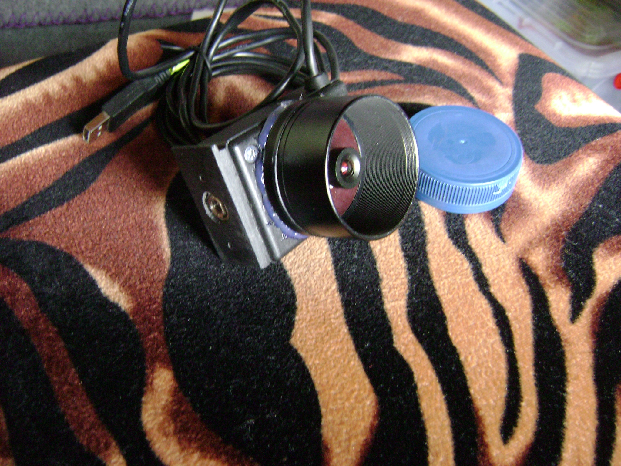

Pentru versiunea cu lentila CS, am folosit o camera PGR Chamelon (USB). Lentila am introdus-o intr-un prelungitor de 1,25" (un corp de barlow ieftin de plastic) si am fixat-o cu sase suruburi (la fel ca o luneta de ghidaj). Capatul prelungitorului l-am prins intr-un adaptor pentru 2". Folosind tubul focuser am centrat imaginea (cercul luminos) in centrul senzorului cu ajutorul celor sase suruburi, deci prin inclinarea camerei.
