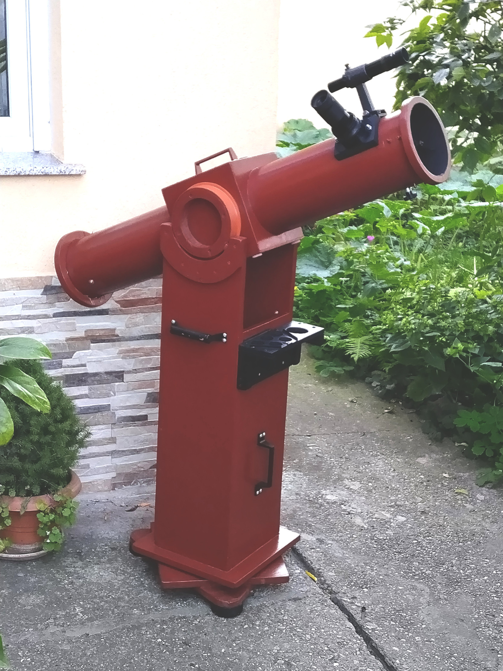

Membrii Astroclubului ''Galaxis'' si-au instalat telescoapele la coltul mallului si au prezentat copiilor si parintilor relieful selenar. Imagini care au starnit, nu la putini copii si in ciuda vremii nefavorabile, chiote de exaltare !
Unul dintre aceste telescoape a fost dobsonianul meu ''Ratusca cea urata/ Ugly Duckling'' D=125mm F/6.9 a carui indelungata renovare (de aproape doi ani) am finalizat-o tocmai in dupa-masa acelei zile.
Membrii astroclubului au observat prin micul meu dobsonian si steaua Vega, al carei companion nu se vedea din cauza norilor si celebra ''Dubla-dubla'' Epsilon 1-2 din Lyra.
De la cele descrise mai sus, am testat dobsonianul si am constatat ca este complet operational, ca are functionalitate mai buna ca inainte de renovare, deoarece :

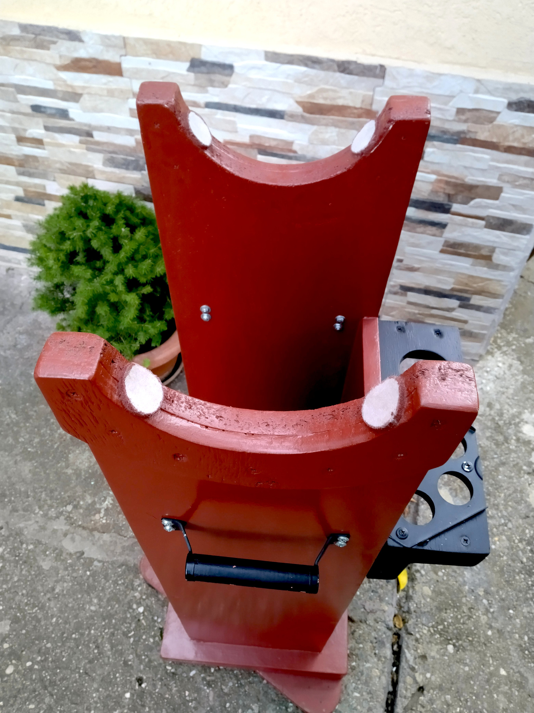

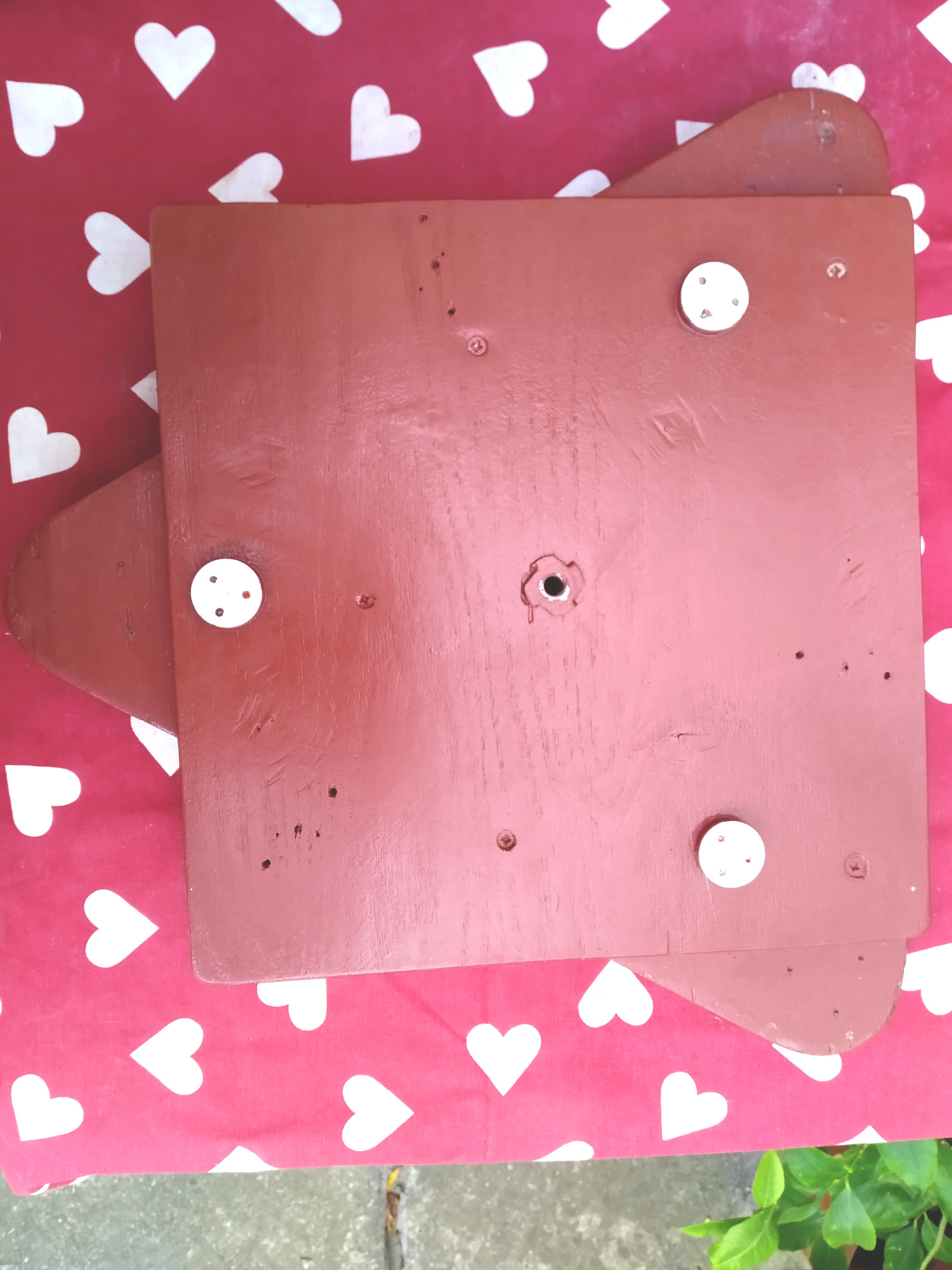

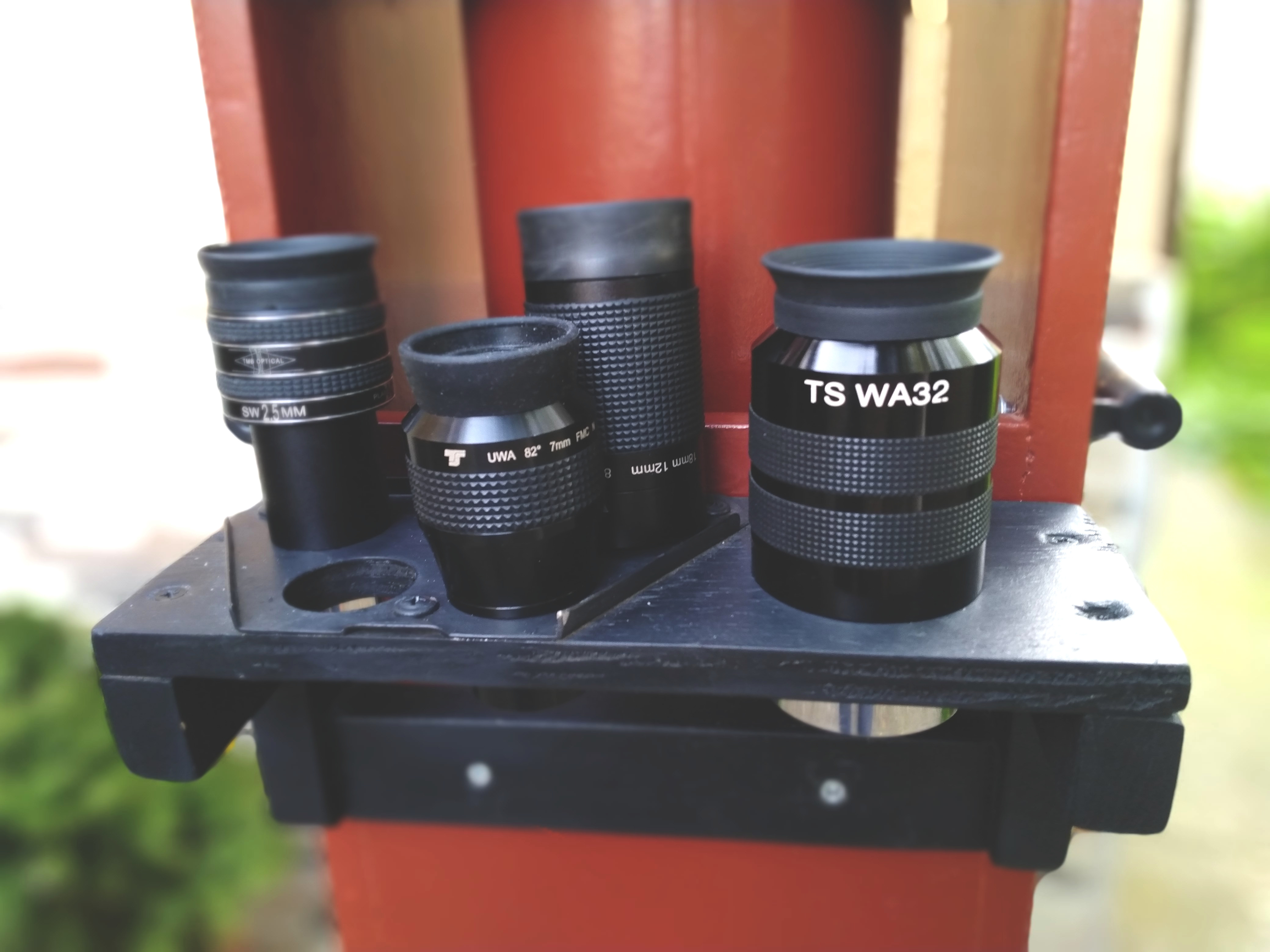

- am inlocuit rulmentul axial al axului vertical cu lagar format din perne de teflon si un disc LP
- jocul axului vertical este acum reglabil fin prin metoda ATM Club Springfield
- am inlocuit axele orizontale de 110mm diametru cu altele de 160mm diametru
- am latit suprafata de asezare a axelor orizontale
- am marit stabilitatea prin dublarea amprentei la sol, prin marirea greutatii/ dublarea placii de sol, am ranforsat peretii laterali ai rockerului, am asezat intregul telescop pe picioare din pucuri de hochei, idee preluata tot de la Springfield
- raftul de oculare si butonul/ manerul de manevrare de sub focuser contribuie la ergonomizarea observatiei
- prin lipirea oglinzii primare am marit considerabil stabilitatea colimarii si am eliminat obstructia produsa de gheare

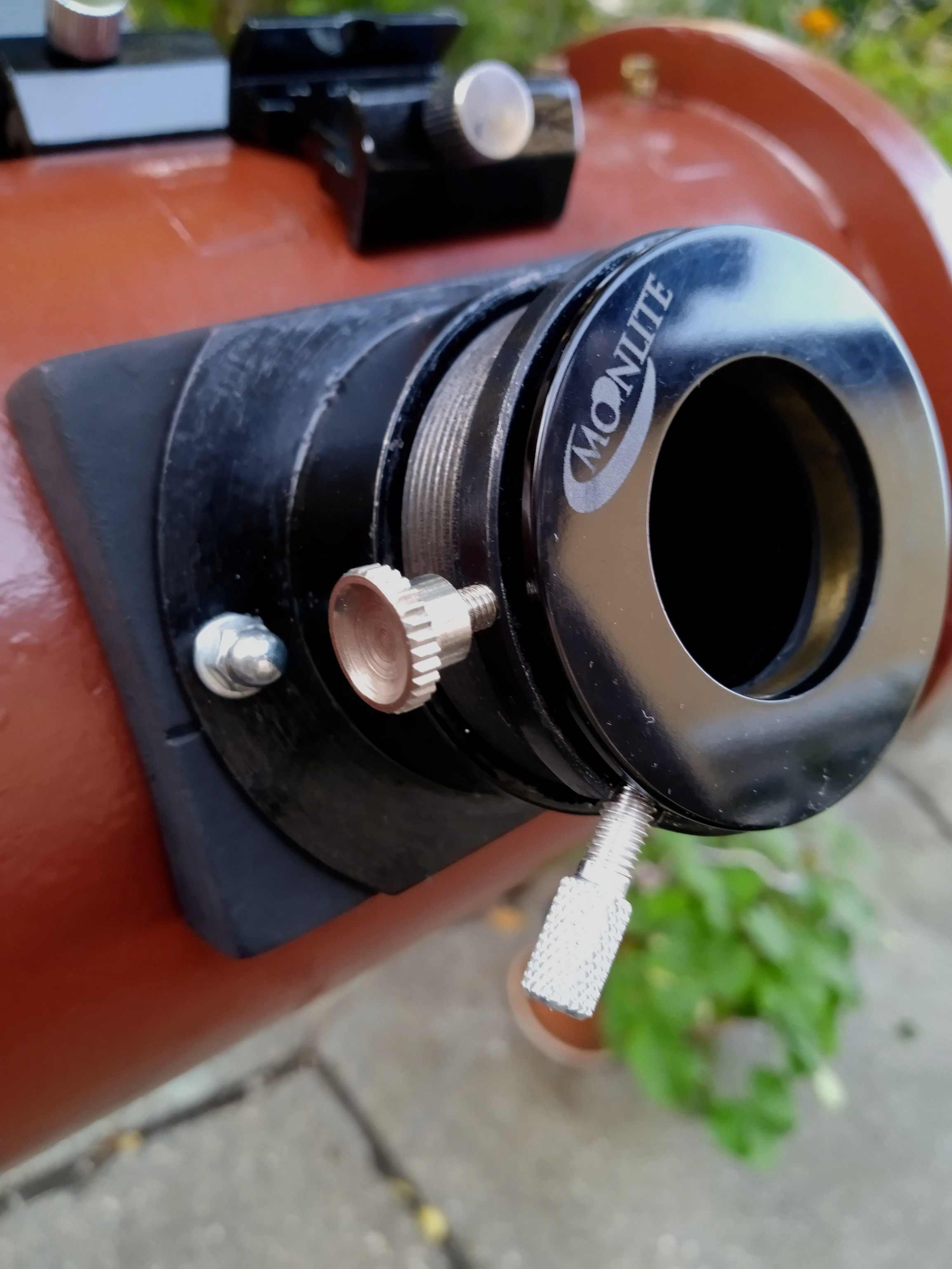

- am marit versatilitatea prin schimbarea focuserului filetat 1.25'' cu focuser filetat 2''.
Cu ocularele aflate in dotare, fara folosirea de lentile Barlow, instrumentul poate fi folosit de la 27x/ TS 32mm UWA in camp efectiv de 2.6 grade pana la 346x/ TMB Planetary 2.5mm in camp real pe cer de 10 minute de arc.
Am testat practic, toata gama de oculare si mariri este functionala. Spre regretul meu, ocularul LV 30mm/ 2'' nu poate ajunge in focar.
- prin montarea a doi bracketi/ pantofi, am marit considerabil numarul combinatiilor posibile de cautatoare care se pot monta : 6x30mm+RDF, 8X50mm+RDF, laser + RACI etc
- am pastrat manerele originale cu care pot transporta instrumentul, fie in doua subansamble, fie ca un intreg, atunci cand caut o noua locatie de observare.
Optica functioneaza bine, in parametrii.
Am separat dubla STF 13 si am rezolvat cu discuri Airy tangente STF2 in urma cu doi ani, pe 19 Octombrie 2019. Acum, separatia ambelor duble a crescut putin.
STF 13 are acum o separatie de 0.97'' iar STF2 are separatia de 0.95'' si au fost separate, respectiv rezolvate noptile trecute, asa cum am raportat la alt topic.
Conform criteriului Dawes, apertura de 125mm poate rezolva o dubla formata din stele de 6mv, de aceeasi magnitudine vizuala, separate prin 0.93''. Deci ... bingo !
Mai am in vedere unele mici completari dar deja ma declar multumit de rezultatul acestei renovari.
Oare merita un telescop atat de mic, de nesemnificativ pentru multi, asemenea eforturi ?
Stiu ca acest telescop este un obiect dar mi-a oferit atat de multe observatii interesante incat eu il percep mai degraba ca pe un prieten. Iar prietenii merita toata grija si atentia.
Multumesc Domnului ca mi-a dat sanatate, putere de munca si ca mi-a luminat mintea ca sa reusesc lucrurile bune descrise mai sus !

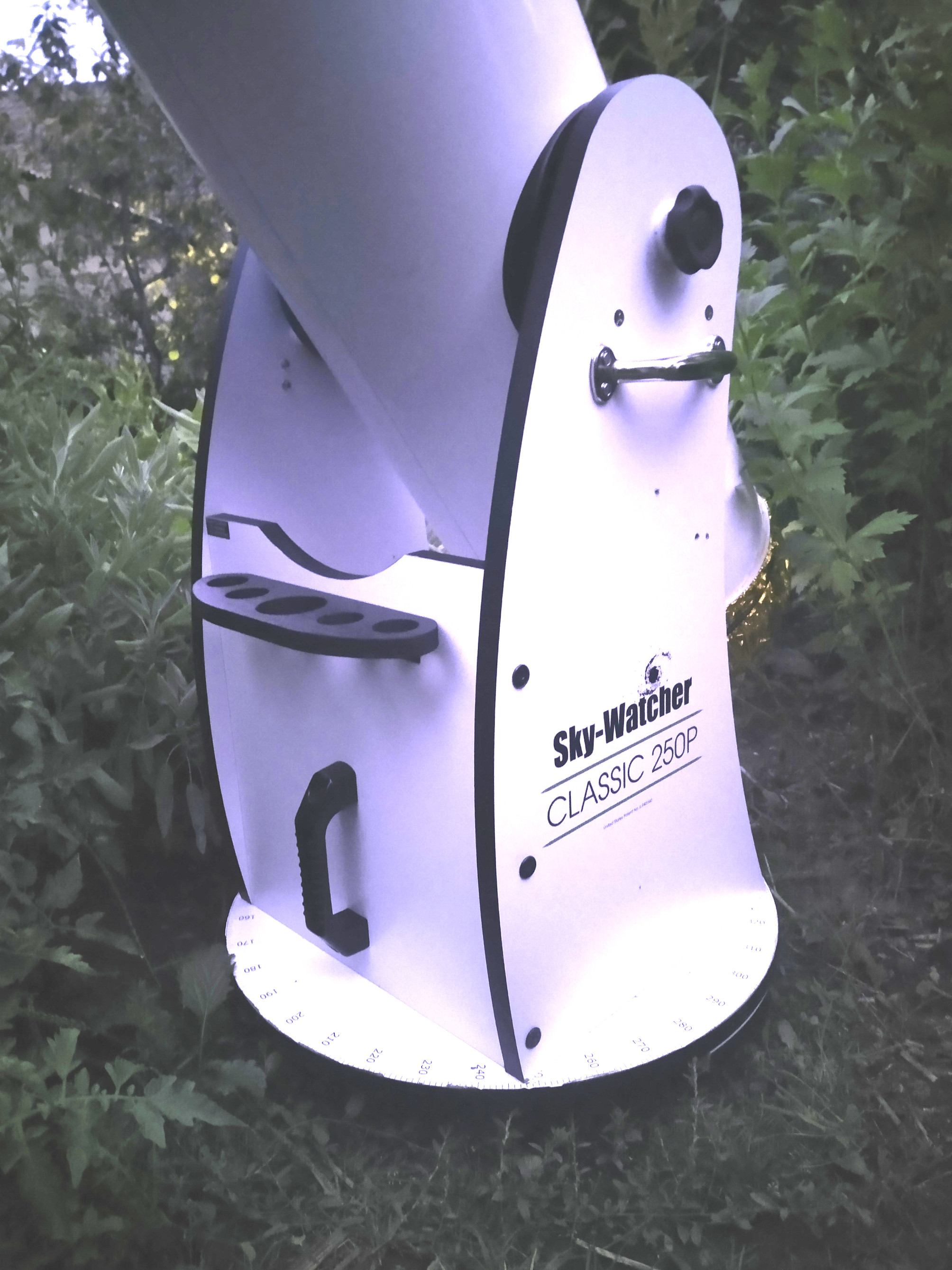

Azi am finalizat montarea a doua manere pe rockerul dobsonianului SW Classic 250P.
Recomand montarea de asemenea manere pentru imbunatatirea maniabilitatii.
Manerele sunt utile si la punerea in statie sau la strangerea echipamentului de la finalul observatiei.
Dar folosul cel mai mare il aduc in timpul observatiei cand trebuie frecvent sa mut intreg telescopul ba cu un metru incolo , ba cu doi metri incoace pentru a observa ba pe langa pomul acesta, ba pe langa acoperisul acela.
Am pozat micul dragon si ''sub burta'' pentru a arata polita de oculare , suruburile cu rozeta care in locuiesc pe cele cu maner si saibele de teflon dintre suruburi si lateralele rockerului.
Manerele sunt ambutisate din tabla, sunt deci foarte usoare dar rezistente pentru aceasta aplicatie.
Costa 7 lei la Leroy Merlin.

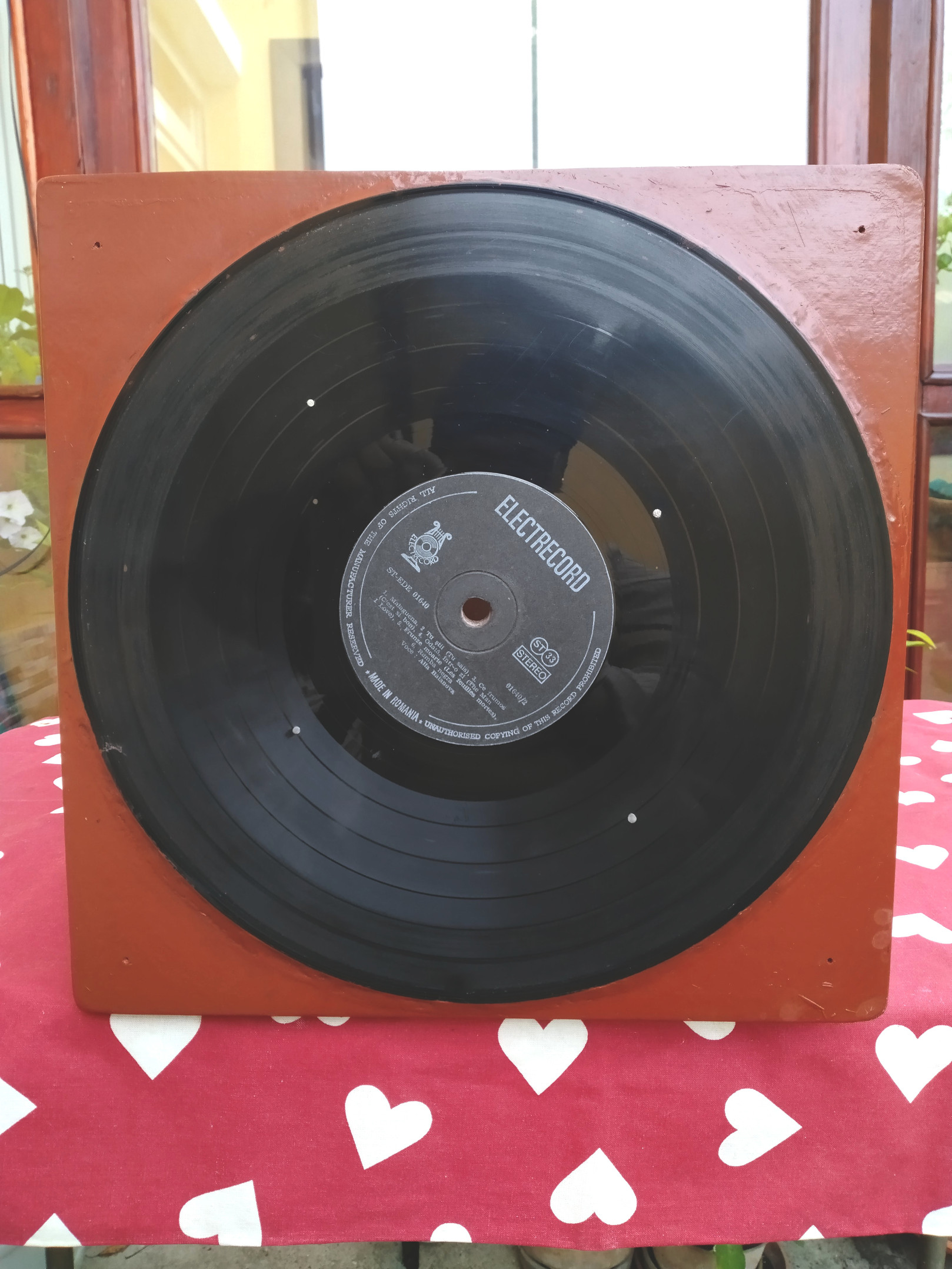

Inteleg ca ati renuntat la piesa cu bile care seamana cu un rulment de presiune ( si cu care SW se mandreste ca a obtinut un patent in SUA).
Forta de frecare se regleaza mai bine cu saibe de teflon?
Mesaje: 10263
MesajTrimis: 11 Aug 2023 15:04 Download mesaj
Rulmentul se bloca, de obicei discul dinspre mine se insuruba pe filetul M10.
Degeaba l-am ajustat, fenomenul se repeta. Probabil din cauza vreunei excentricitati.
Teflonul in schimb permite reglaje si cand strangerea este mai puternica (ocular greu),aluneca mai bine pe melamina decat otelul rulmentului - vorbesc de cazul blocajului. Neplacut dar care se intampla.
Daca voi reusi sa imi urmez planul si sa reconstruiesc montura din placaj, voi introduce disc de pick-up (partea centrala de ...)- din asa numitele vinyluri - pe partea interioara a lateralelor rockerului.
Vinylul lucreaza mult mai bine cu teflonul decat melamina, am dovada la ''Ratusca cea urata''.
Una peste alta, montura de acest tip a lui Sky Watcher este geniala datorita solutiei extrem de simple data problemei de echilibrare a tubului. Faptul ca eu am mici probleme nu inseamna ca solutia nu este cu adevarat foarte buna. Eu spun ca merita patentul pe deplin.
Alte solutii constructive folosesc arcuri de tractiune sau inele cat tubul sau contragreutati. Sunt solutii ori ineficiente, ori scumpe ... ori grele.

Felicitai Mircea! Nu cred ca mi-ar fi venit niciodata ideea unui vinyl. Multumim ca impatasesti cu noi realizarile tale.
Mesaje: 10263
MesajTrimis: 11 Aug 2023 20:59 Download mesaj
Multumesc si cu mare drag, Dorin !
Ideea nu-mi apartine, e imprumutata de undeva, nu-mi amintesc de unde.
Teflonul lucreaza bine pe suprafete discontinue, ''nu-i prea place'' melamina neteda, lucioasa.
Discurile de pick-up au acele ''santuri'' de la imprimare, de aceea sunt ''pe felie'' cu teflonul.
La aparitia dobsonienelor, teflonul era combinat cu Ebony Star. O varianta de melamina zgrunturoasa, menita blaturilor de la mobilele de bucatarie.
Cuvantul ''Star'' e acolo din intamplare, de dinainte de epoca Dobson.
Din marketing sa zicem asa, n-are nimic a face cu astronomia si constructia de telescoape.

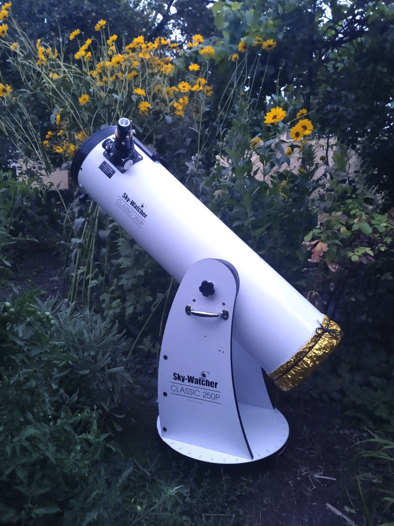

Nu vreau sa te incurajez sa fii brutal cu telescoapele tale dar vorba prietenului meu Csillag Attila '' telescopul nu-i ou de Paste''.
Mi-a dat acest raspuns cand ( adus la disperare de o oglinda care nu voia sa se parabolizeze ca lumea ) a aruncat-o sub stiva de lemne de foc. Ingrozit, l-am intrebat daca nu se teme iar el mi-a dat raspunsul de mai sus. Si a mai adugat ceva in genul ''ce pot sa fac cu aceste doua maini, pot sa si desfac''.
John Dobson era si el renumit pentru ''delicatetea'' cu care manuia telescoapele.
Ce parere aveti, Dobson umbla cumva in varful picioarelor si vorbea in soapta pe langa telescoapele lui ?
Poza atasata ne da raspunsul.
Telescopul e un instrument, o unealta de privit departe, nu are rost sa-l idealizam si sa-l idolatrizam.
La modul general, evit pe cat posibil deteriorarile la orice.
Dar ce tanc, ce crucisator si ce telescop intergalactic este acela care arata ca un popou de bebelus !?
Renovarea reflectorului de culoare grenau de mai sus ( ''Ratusca cea urata'', favorita haremului meu de telescoape ) a inceput prin astuparea gaurilor devenite inutile si care mi-au servit, de-a lungul anilor, sa incerc diferite focusere, barillete si cautatoare. Saptespezece am avut de astupat, repet in cifre : 17.
Privind retrospectiv, m-am distrat grozav tot facand si desfacand modificarile.
Dupa acest preambul cam lung, am sa inchei cu indemnul : ''pune mana, da jos oglinzile, trasaseaza, puncteaza si gaureste si monteaza manerul ala''.
Daca nu , lasa asa dar sa nu te aud, Doamne fereste, plangand dupa el dupa ce-l vei tranti pe beton.
Am scris pe larg pe acest subiect deoarece ai respectul si prietenia mea.
Esti unul dintre cei care fac observatii si de aceea ai toata simpatia mea.
Dar folosirea frecventa a telescopului te expune la asemenea accidente. Intrebarea este nu ''daca'' ci ''cand'' se va intampla.
Lasa astronomilor de dormitor grija sa-si pastreze telescopul in vata ...
Toate cele bune, Mircea
