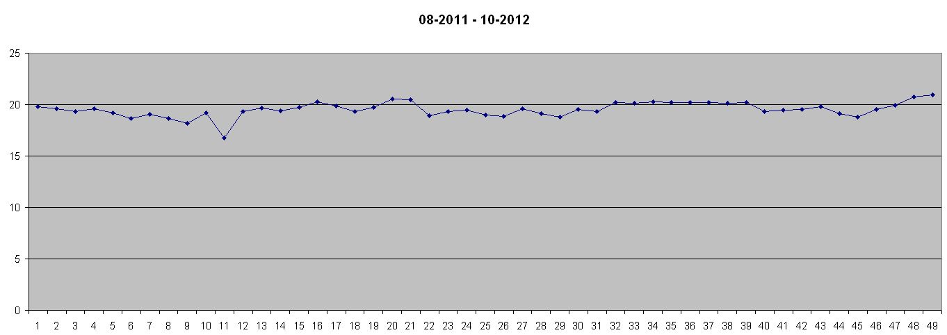

Atașez sub formă de grafic măsurătorile mele. Acestea au fost efectuate la aproximativ 10 km de Tg. Mureș, în grădina proprie.
Ar fi interesant să aflăm datele obținute și din alte locații, ca să vedem cum stăm, măcar orientativ și eventual să vedem dacă putem avea încredere în datele obținute în acest fel.

Măsurători ale cîte unei mostre din toate sesiunile din perioada august 2011 - octombrie 2012

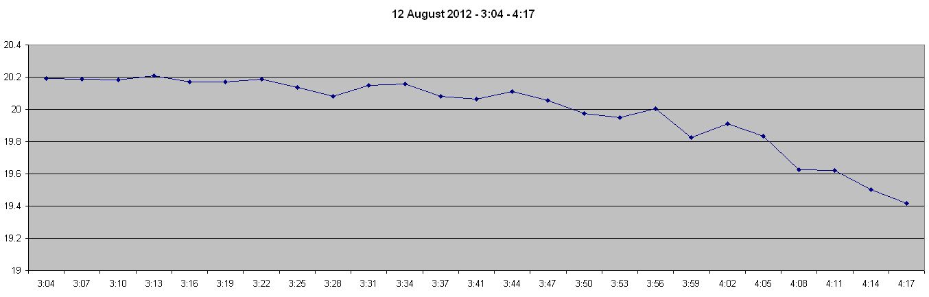

Am avut o sesiune în care m-a prins dimineața trăgînd cadre și asta se vede clar pe grafic. Am măsurat sky-glow-ul pe toate cadrele, care acoperă intervalul 3:04 - 4:17 (cînd deja pozele aveau o dominantă albastră vizibilă)
