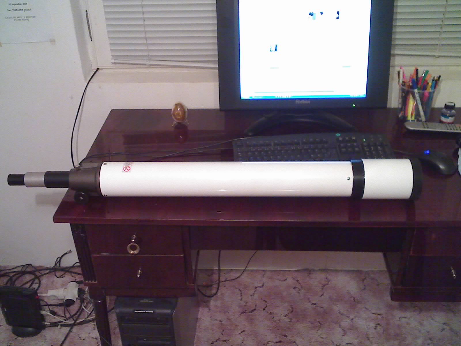

Deși am postat multe imagini cu detalii pe topicurile proprii la ATM o să pun aici o imagine de ansamblu a echipamentului din dotare construit, cu mențiunea că optica este cumpărată și am beneficiat de ajutorul unui strungar/frezor profesionist.

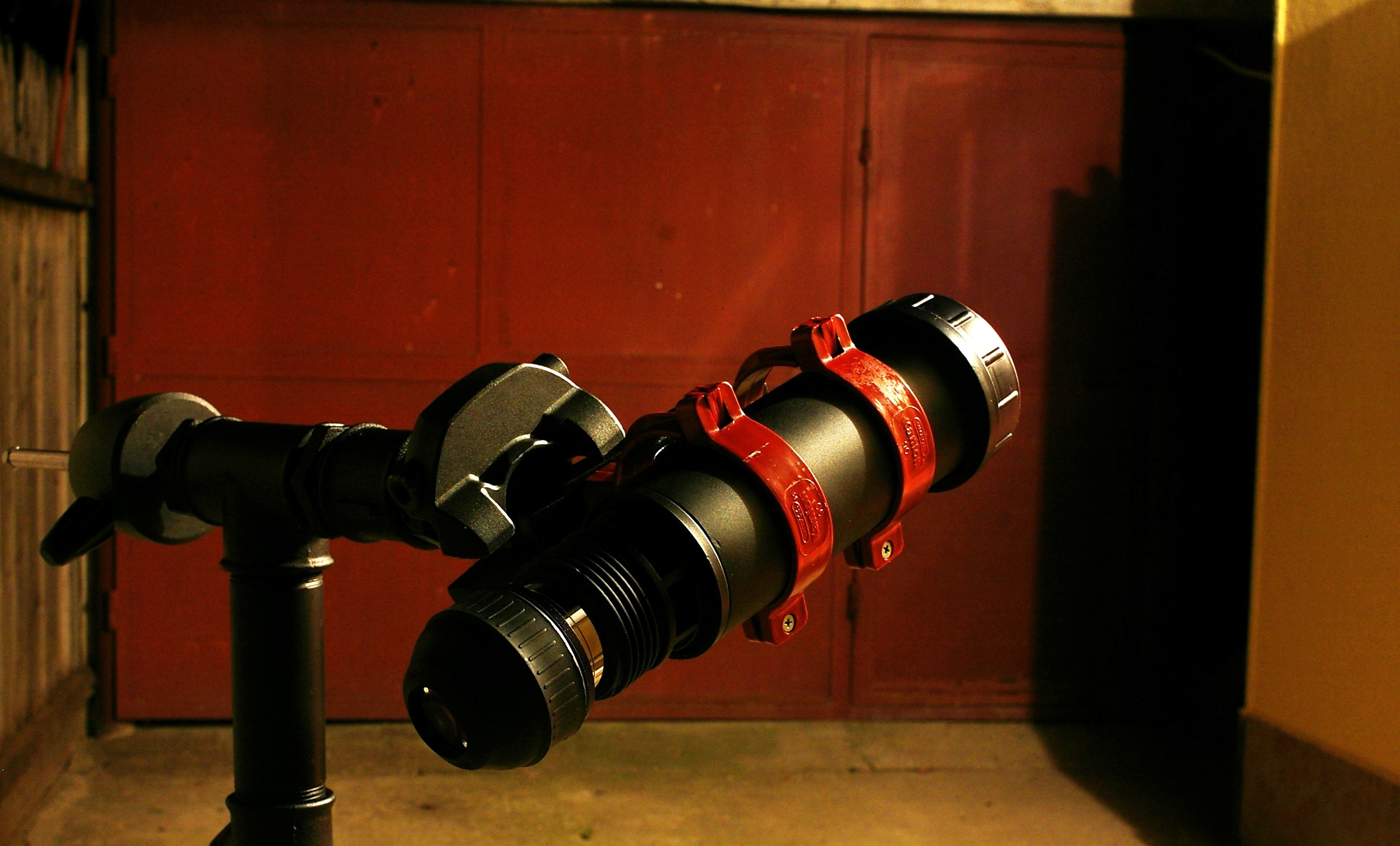

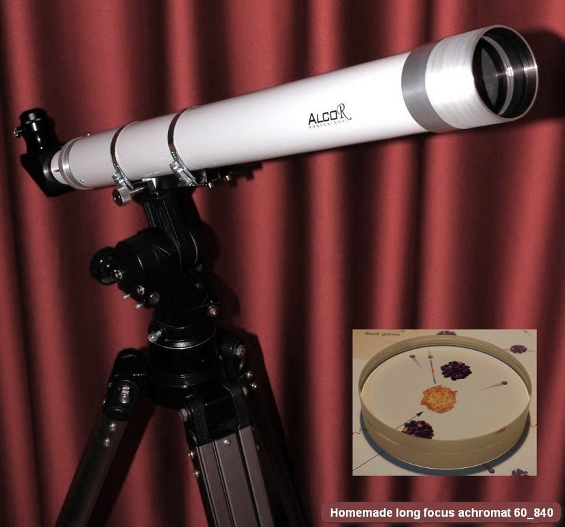

Pun si eu o lucrare mai veche: o luneta acromata de 60mm cu focala de 840mm.
Luneta a fost construita intr-un tub Alcor, celula obiectivului strunjita dintr-o piesa ce avea si la exterior un filet pe care am adaptat apoi un capac tot din aluminiu.
Focuserul este de conceptie proprie, corpul exterior din dural iar tubul portocular din OL37 cu doua diafragme interne din fotopolimer.
Luneta a adapostit initial primul obiectiv acromat de 60mm proiectat de mine care avea o focala de 828mm.
Cu cateva luni in urma am schimbat obiectivul initial cu altul de conceptie mai noua, cu menisc lichid care imi da un test pe stea perfect si evident imagini vizuale pe masura Smile
In imaginea de mai jos instrumentul si noul obiectiv:

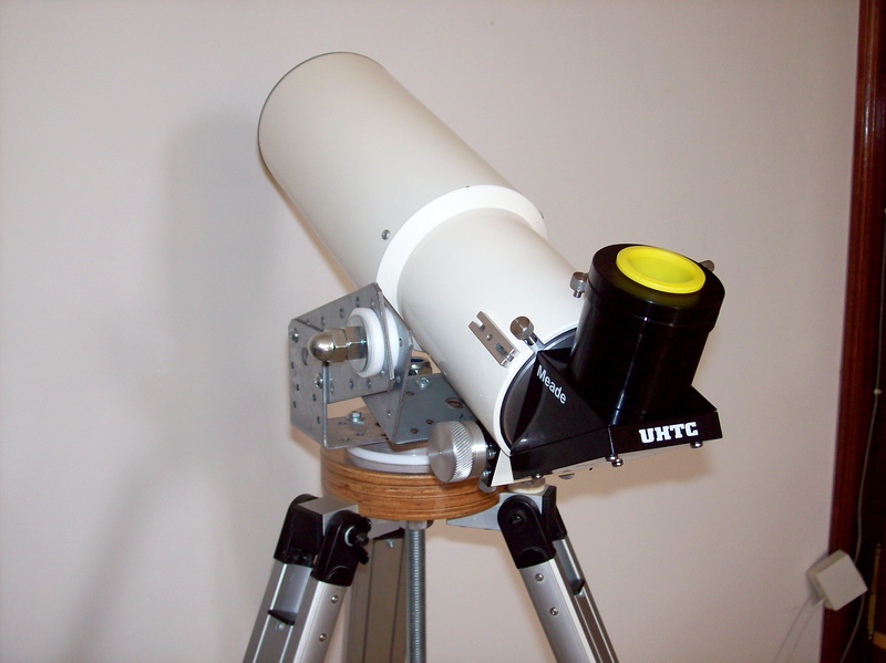

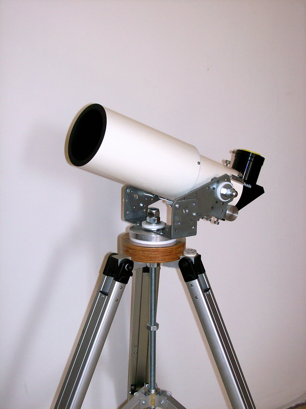

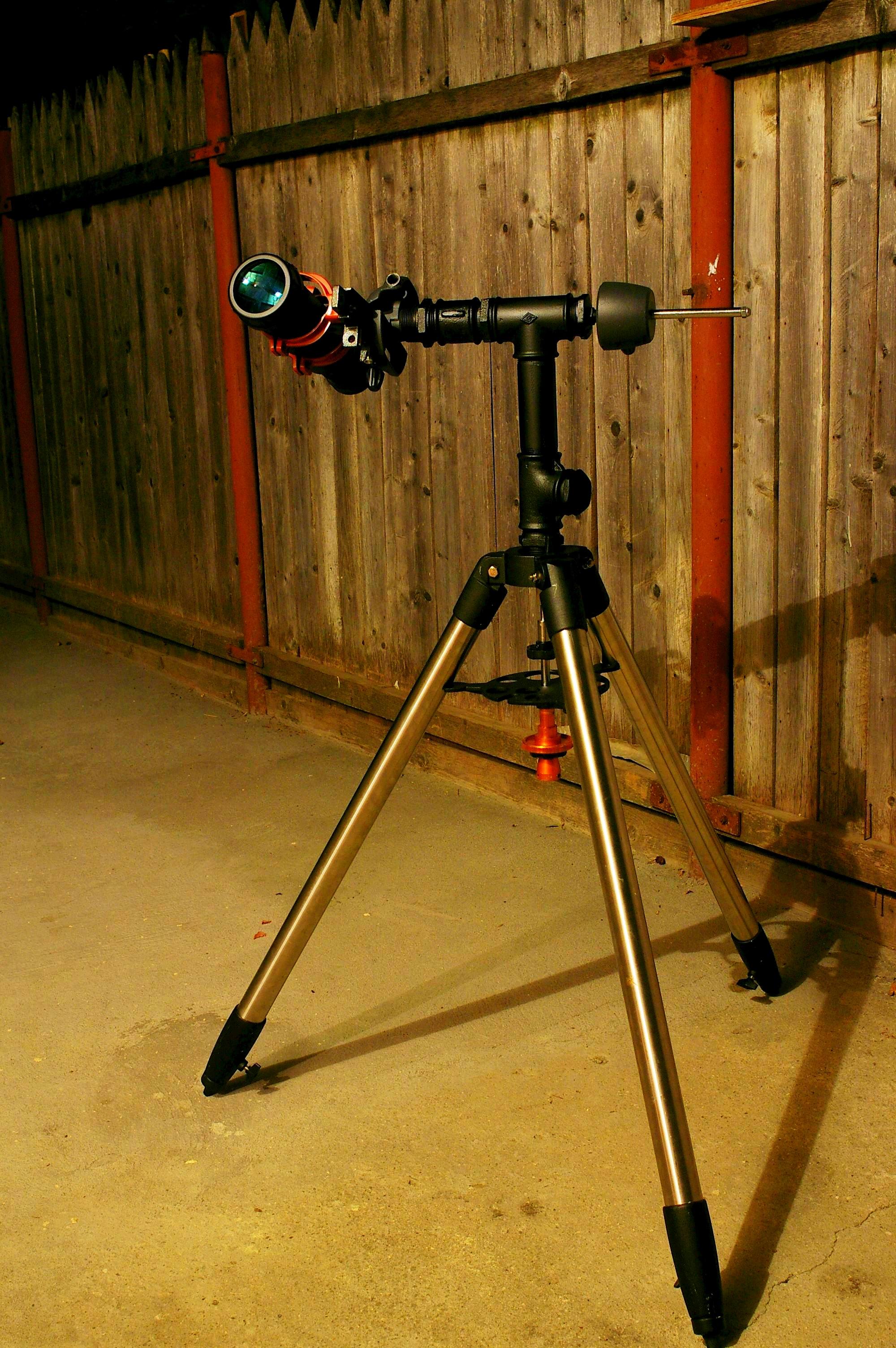

In sprijinul topicului contribui si eu la capitolul monturi cu montura pipe mixta (alt-azimutala si/sau ecuatoriala dupa dorinta) care asigura o manevrare facila, in varianta de fata doar pentru observatiile vizuale. Mai multe detalii se pot vedea aici:
http://www.astronomy.ro/forum/viewtopic.ph...mp;start=0
De asemnea se poate vedea o imagine de ansamblu si cu mini RFT-ul Black Lantern 70mm F/4.7.
Mai multe detalii, aici:
http://www.astronomy.ro/forum/viewtopic.php?p=98253#98253
Pentru ambele realizari, inca o data multumiri pentru idei d-lui Mircea Pteancu si lui Erwin !

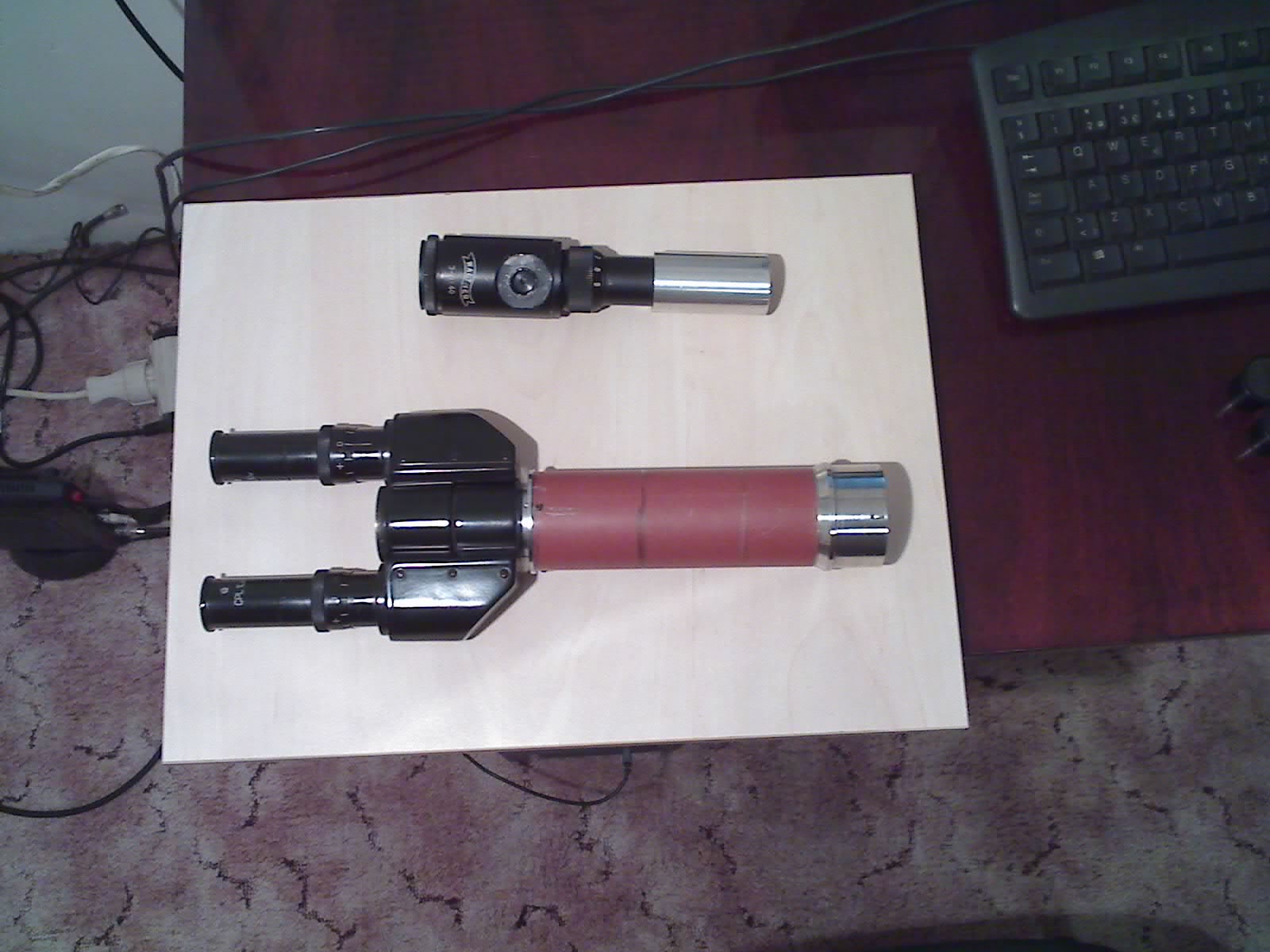

Doua poze , una cu luneta 80\900 a carei istorie destul de zbuciumata a fost relatata de Zoth cu ceva timp in urma.
Focuserul provine de la Erwin de acum trei saptamani , tubul de la yo3hsr (George) de vreo doua luni si obiectivul tunat de Zoth , tot de la yo3hsr cumparat acum aproape doi ani si lasat la 'invechit' Smile in sifonier printre haine.
Mai jos , binocularul de microscop cu adaptorul de 2 inch si un ocular cu zoom , erector , pe 1,25 inch care e de fapt jumatatea unei lunete de ochire la care am adaptat un barrel standard.
Luneta mea de 60 mm nu o mai expun pentru ca m-am laudat cu ea destul.

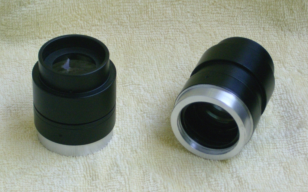

Si daca tot spuneai de oculare, iata in imaginea de mai jos adaptarea (in esenta de ordin mecanic) pe care am facut-o unor oculare militare cu design optic Konig II modificat, focala de 28mm si camp aparent de 60 grade.
Ocularele au un barel exterior (scurt) pe 2" dar pot fi folosite si pe filet T2 care se afla la interior.
In felul asta merg si pe diagonale sau focusere de 2" dar si direct pe oglinzi sau prisme Baader-Zeiss T2 fara alte adaptoare.
In plus ocularele mai sunt prevazute si cu reglaj dioptric in domeniul +/- 6 dioptrii, fapt ce ajuta mult la reglajul fin al focalizarii.
Isprava asta o infaptuiam prin 2009.

Mmm... , delicioase oculare. Inseamna ca stii de efectul perspectivei in miscare , atunci cand deplasezi ochiul prin pupila de iesire .
Asta se datoreaza profunzimii mari a campului clar, de obicei mult mai accentuata decat la alte tipuri de oculare.
Ne poti dezvalui provenienta lor ? Ma refer la tipul aparatului militar.

Zoth, sunt delicioase intr-adevar ocularele (vorba lui Catalin). Parca au look de Hyperion Smile ...
Iar chestia cu dioptriile reglabile, ce sa mai zic, e cireasa de pe tort....

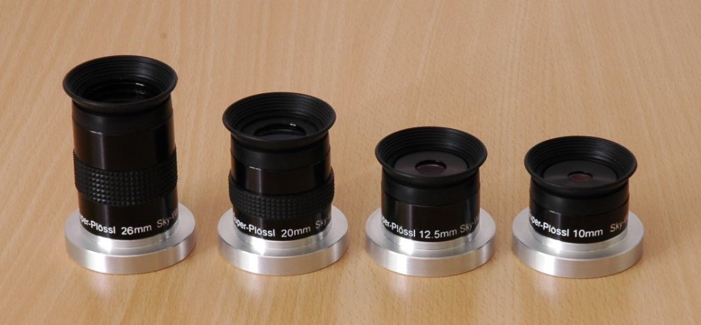

O imagine cu teleobiectivul rusesc MTO11-CA pe care l-am reparat și l-am adaptat pentru vizual, montat pe montura piston mică împreună cu căutătorul făcut din lentile recuperate, un dublet acromat de 30mm F/8 și ocular făcut dintr-un triplet și un dublet scurt.
