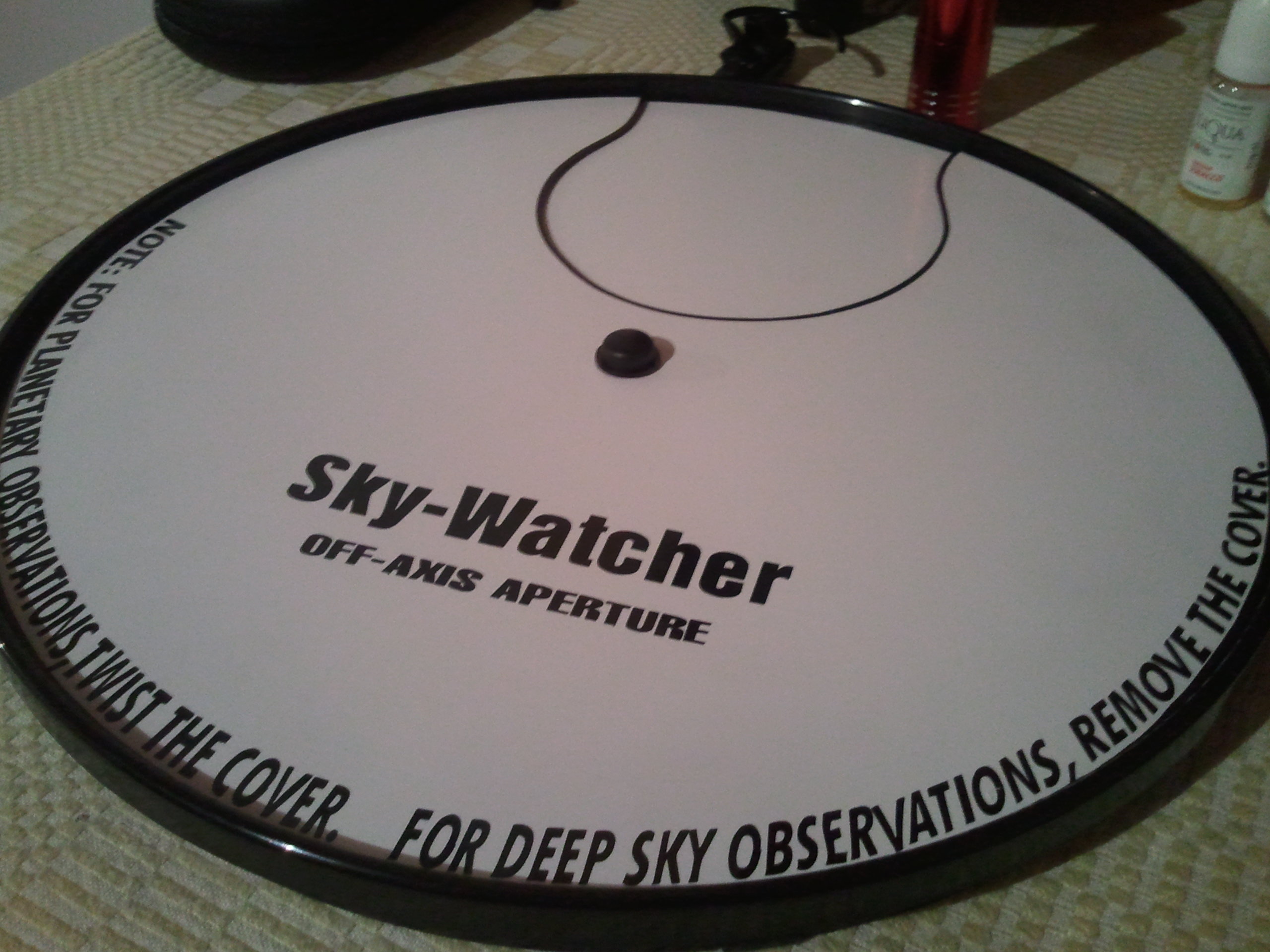

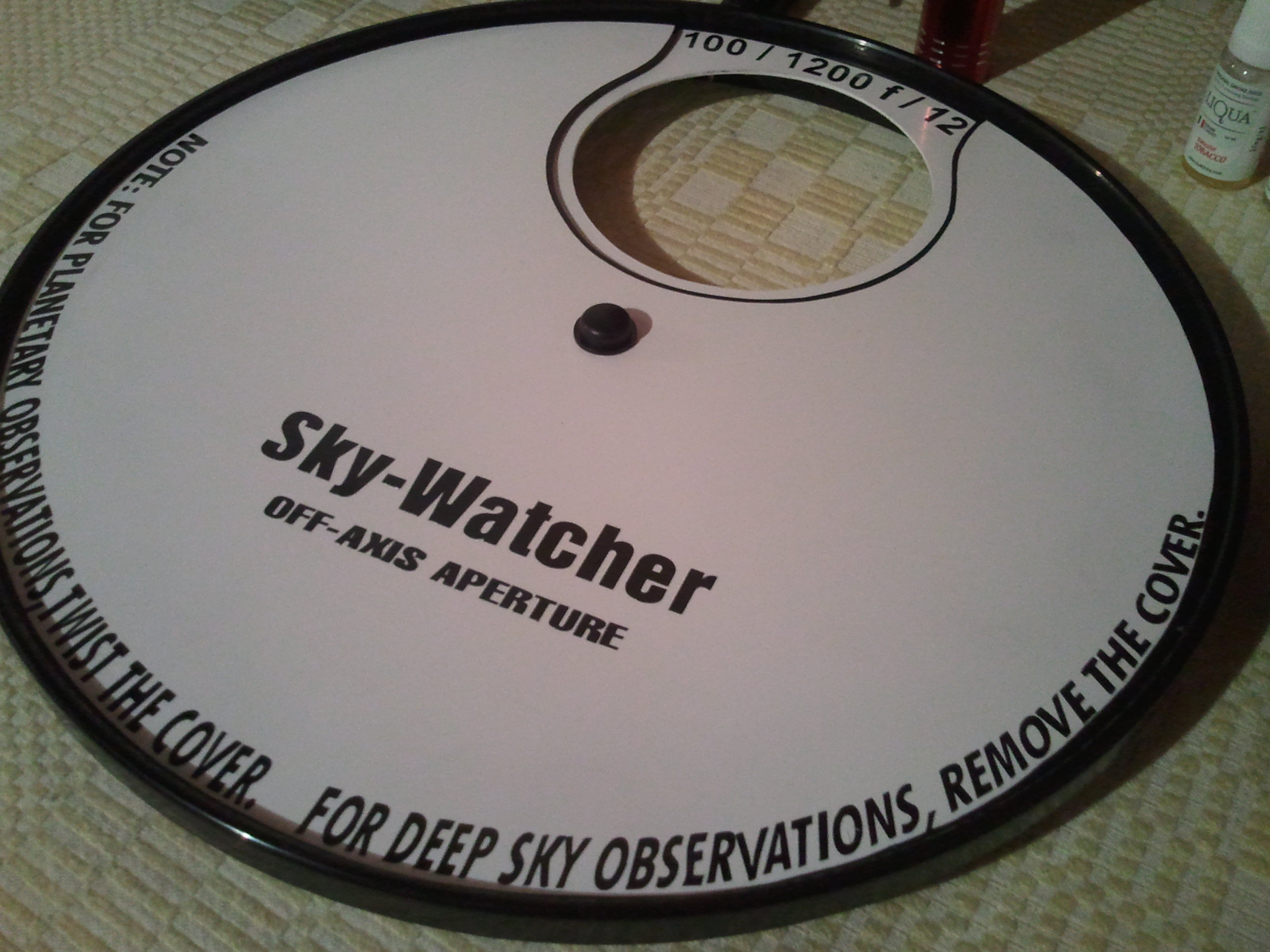

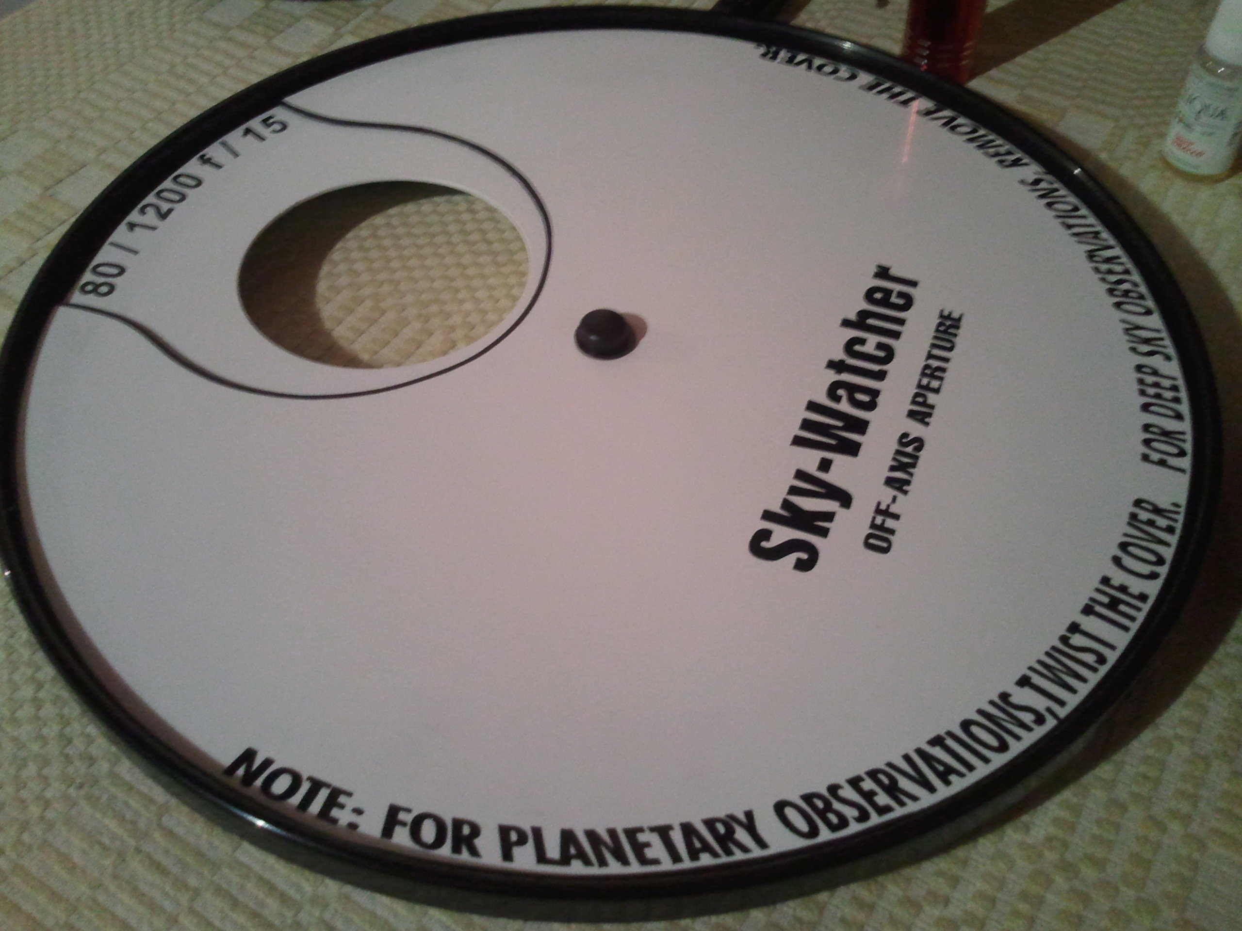

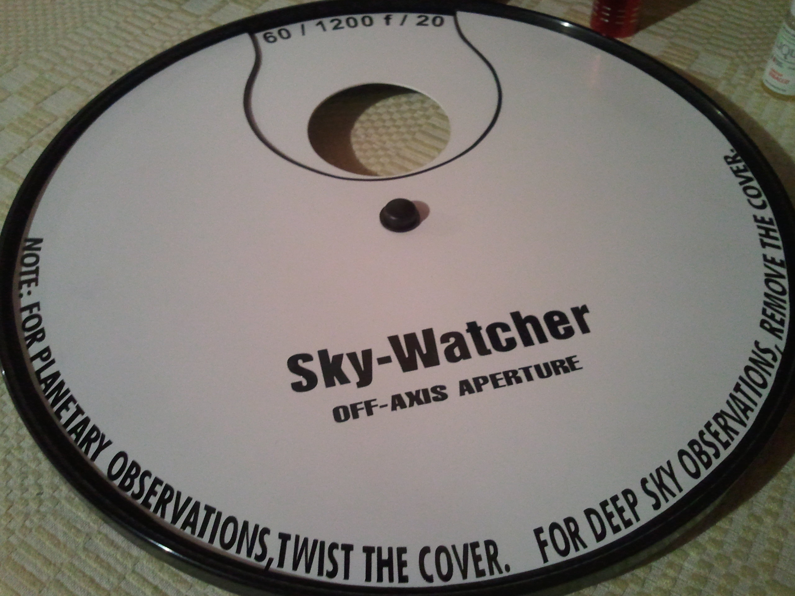

Dupa mai multe teste asupra efectului din topicul de aici, http://www.astronomy.ro/forum/viewtopic.php?t=9957&start=0 si care s-au dovedit a fi un succes, cel putin din punctul meu de vedere, am hotarat sa-l pun in practica. Am creat o masca cu decupaje off-axis de mai multe dimensiuni: 60mm, 80mm, respectiv 100mm. Toate acestea se pot interschimba intre ele doar la o usoara rasucire, marind sau micsorand luminozitatea in functie de seeing, turbulente, obiect vizat etc. Cu toate ca nu este perfect, consider ca acest sistem inbunatateste oarecum observatiile asupra planetelor si a lunii, fara a introduce filtre pe calea luminii, aducand o reducere semnificativa a luminozitatii si astfel furnizand un contrast marit. Mai multe despre beneficiile acestui sistem aici: http://www.atmsite.org/contrib/Harbour/StoppingDown.html
Mai jos cateva poze:
 Marime fisier:  518.45 kb
 Vizualizat:  de 11363 ori
 Marime fisier:  563.58 kb
 Marime fisier:  535.23 kb
 Marime fisier:  550.77 kb

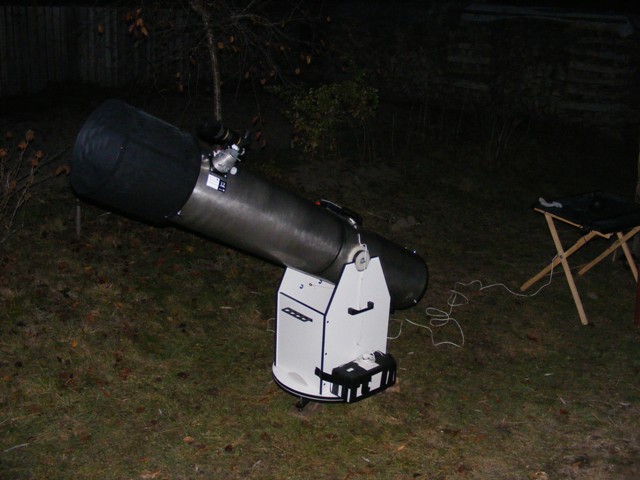

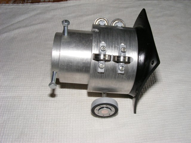

Salut, sunt nou pe acest forum. In urma cu aproape 4 ani m-am apucat de constructia unui dobsonian de 12'', f/5.8. Toate componentele sunt homemade (cu exceptia cautatoarei si a opticii, ultima fiind executata de domnul Octavian Stanescu). Am folosit la proiectare softurile PLOP (pentru bariletul principalei) si Newt. Proiectul a derulat lent fiindca achizitionarea materialalor prime era destul de grea, ori nu se gaseau la noi in tara, ori firmele respective stateau de vorba si vindeau numai pentru persoane juridice etc. M-a ajutat mult si domnul Gerd Neumann din Germania.
In viitorul apropiat as dori sa contruiesc o platforma eqvatoriala, partea electronica e deja gata, urmeaza sa achizitionez plywoodul care costa ceva bani (acuma incerg sa trang fondul necesar Very Happy).
focuserul tip Crayford

telescop dobsonian 12", f/5.8, sistem anti roua automat, red dot finder, scaun de observatie reglabil, toate homemade

Foarte frumos si foarte profesional, bravo!
Excelenta lucrare.
