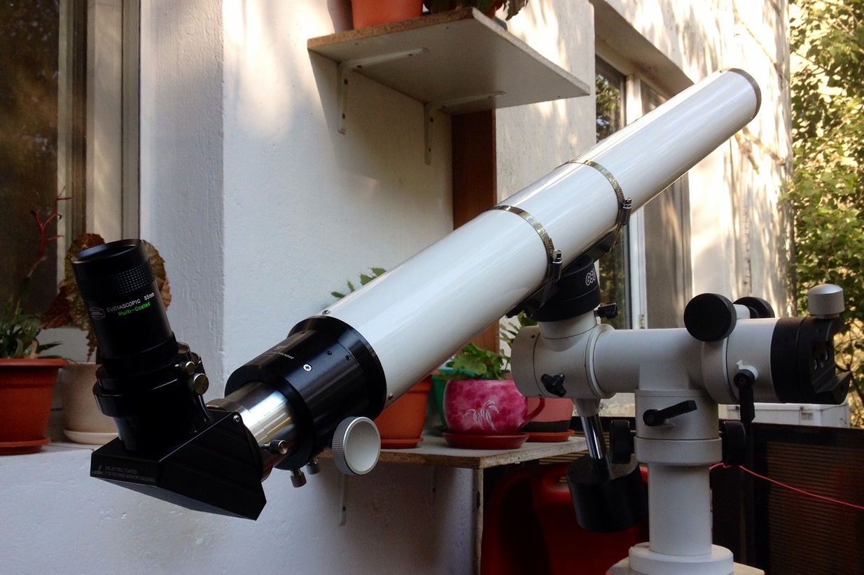

In urma cu doua zile, dupa "lupte seculare" care au durat mai bine de-un an, am reusit in sfarsit finalizarea lunetei acromate de 80mm cu focala 1200.
Fata de varianta prezentata anul trecut pe forum nu am pastrat decat tubul, preparat si el din nou la interior si focuserul pe 2" de la TS. Fostul obiectiv Baker a plecat intre timp catre un alt iubitor de lunete asa ca in lipsa lui am apelat la "ultimul mohican" din ograda personala, un Fraunhofer cu aceleasi caracteristici dar construit cu sticlele K8 si TF2. Pentru cine nu stie, TF2 este o sticla cu index mare echivalenta cu SF5 din catalogul Schott.
Obiectivul a primit o celula noua de otel, foarte bine prelucrata si care nu mi-a pus probleme de centraj sau aliniere. Ii multumesc lui Mircea pentru ajutor.
Luneta a raspuns foarte bine la testele de zi si de noapte pe grosismente cuprinse intre 33x si 313x.
Spor la mestereala si cer senin!

saiph
Data inscrierii: 19 Sep 2007
Mesaje: 2300
MesajTrimis: 24 Oct 2019 22:51 Download mesaj
zoth a scris:
In urma cu doua zile, am reusit in sfarsit finalizarea lunetei acromate de 80mm cu focala 1200. (...).
Shocked 313x? wow!... cam atat duce makul meu de 5" Very Happy
cum arata imaginea la puterea maxima si ce deosebiri majore sunt fata de ceea ce ar da o luneta similara dar construita cu sticle mai "obisnuite"?
si nu in ultimul rand, felicitari pt reusita! Wink

Multumesc pentru aprecieri Mihai, Tudor, Mihai Smile
Iata si cateva comentarii la interventiile voastre:
- 313x nu este un grosisment maxim ci unul de test pe care nu-l voi folosi in mod normal, poate doar in cazul unor duble mai incapatanate si numai daca va fi necesar. Altfel nu cred ca voi depasi 150x pentru ca imi plac imaginile cu luminozitate normala sau un pic peste ...
- de obicei cand privesc prima data printr-un instrument incerc sa definesc imaginea prin unul, doua sau trei cuvinte functie de impresia creata. In cazul de fata cele mai potrivite cuvinte mi s-au parut "imagine clara si curata"
- deosebiri majore fata de alte surate cu parametri similari nu cred sa fie, nici luneta de fata nu foloseste sticle exotice; K8 este o sticla ruseasca echivalenta cu BK7 iar TF2 una echivalenta cu SF5 dupa cum am mai spus. Cea din urma cere curburi mai "usoare" deci vor rezulta aberatii mai mici.
Cele mai importante aspecte la un obiectiv mi se par precizia de prelucrare a razelor de curbura si calitatea optica a suprafetelor prelucrate, apoi in procent de maxim 5% ajuta depunerile antireflex.
Mihai, abia astept sa testam la Lisa viitoarea luneta ED ce se va naste sper in viitorul apropiat. Mai am in vizor cateva proiecte pana atunci si voi vedea la momentul potrivit pe care cade magareata sa fie dus la Lisa Smile
Sanatosi sa fim ca de distrat sigur o sa ne distram acolo!

E in stil Zeiss Telementor, imi place mult luneta ! Se anunta ca un specialist planetar si double splitter. Doar ca o tusa personala, nu stiu cum e baffling-ul interior dar eu as adauga si un parasolar de vreo jumatate de metru "captusit" bine pe interior pentru contrast maxim. Sa o folosesti sanatos !

Tubul lunetei a fost tapetat pe interior cu velur si contine 3 diafragme. Cu ocazia asta am aflat cat de dificil este sa prepari un tub atat de lung si ingust, un adevarat test al nervilor. Rezultatele au confirmat insa ca efortul nu a fost inutil.
Cer senin tuturor!

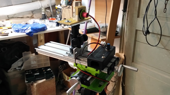

Back in bussiness,dupa 40 de ani...just for training/fun.
200mm,f/8...sagitta la cca 85%...

Ronchi tester...

Testul Ronchi este la oglinda noua de F/8 la care lucrezi ?
Nu arata rau deloc,spor la munca si tine-ne la curent cu progresele tale,Mircea

Nu,Mircea,la oglinda de 8" mai am de sapat...cea din imagine e o oglinda mica,sferica,folosita doar pentru reglaj
