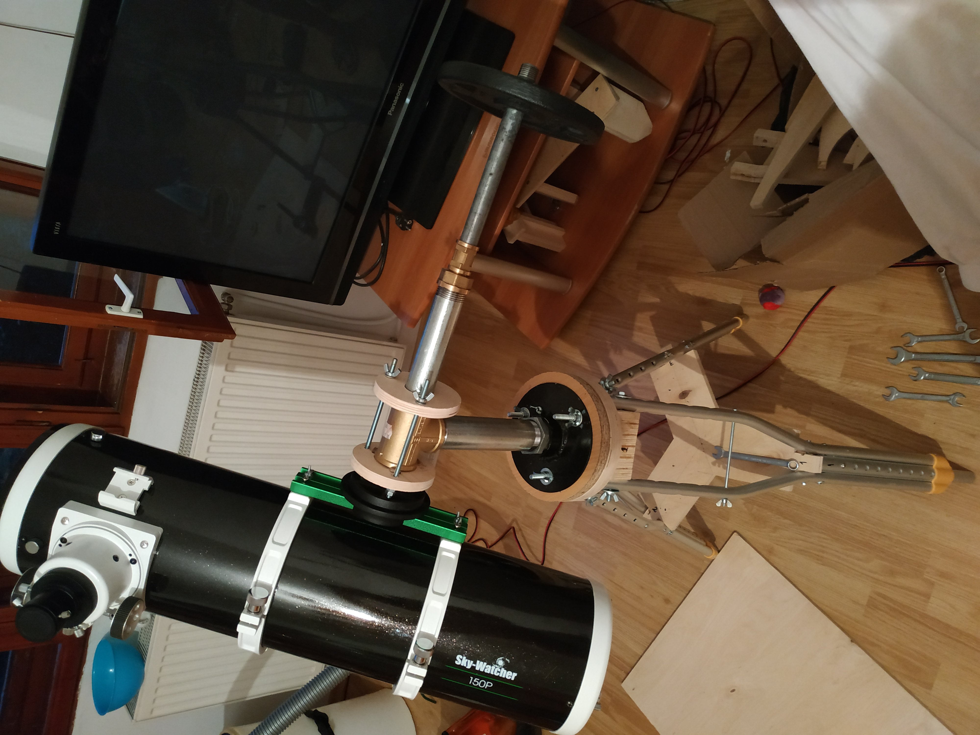

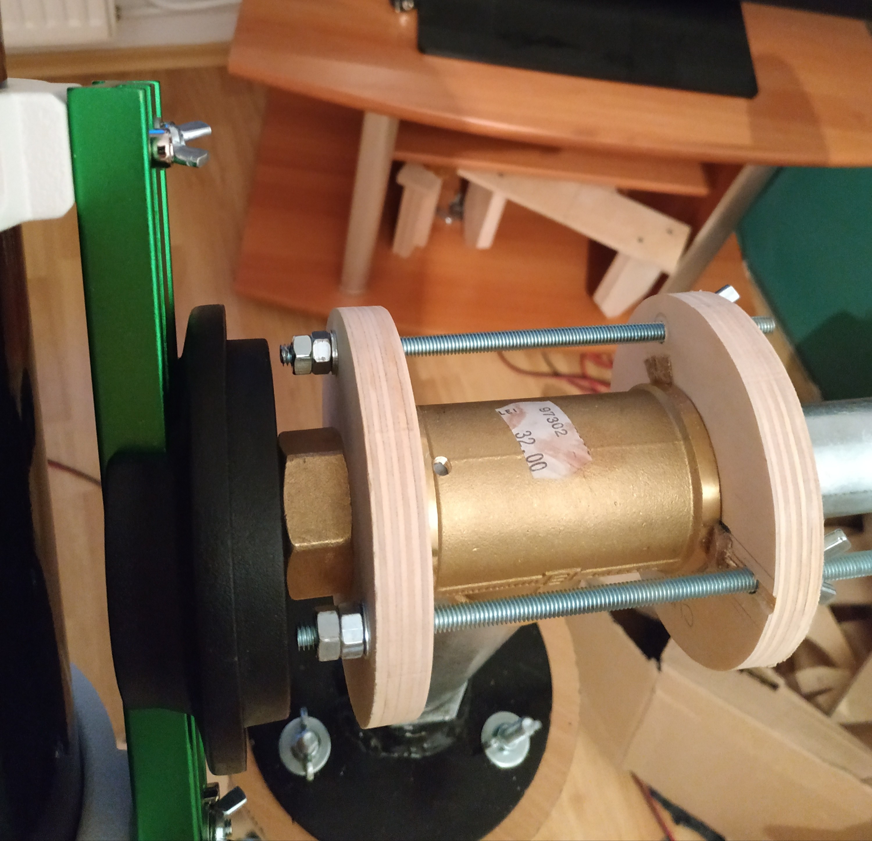

Pentru ca n-am fost in stare sa slefuiesc asa cum trebuie niste filete, m-am inspirat de ici, de colo si am facut o altfel de montura.
Tot din fitting-uri e facuta, dar lagarele nu sunt filetele teului.
Am luat un teu de alama de 1 1/4, o teava zincata filetata de 1, am taiat 2 fasii de teflon, late de vreo 2 cm.pe care le-am "infasurat" in capetele teului, pe filetele interioare.
Prin ele am trecut teava filetata si gata partea de altitudine.

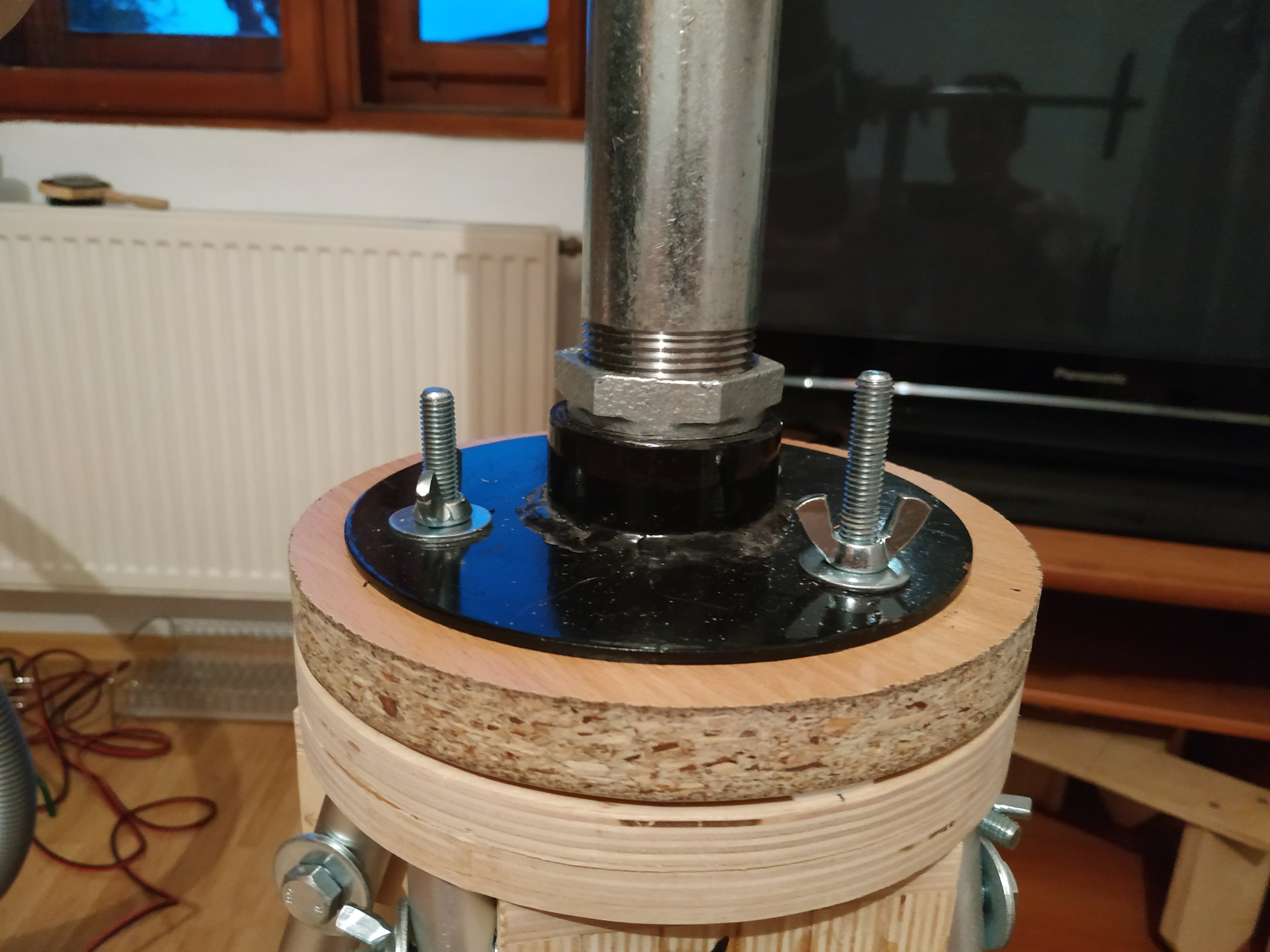

Bine, asa am crezut eu, insa cand am pus telescopul am realizat ca nu am nici o frana si pica telescopul ba in fata, ba in spate...buna treaba, mi-am zis, uite o montura utilizabila cu telescopul numai in pozitie orizontala!
Asa ca am decupat 2 discuri din placaj de 12 mm., unul are gaura interioara a.i. l-am infiletat intr-un capat al axului de altitudine, celelalt nu a contat prea mult, e liber la miscare in jurul axului.
Am pus pe fiecare disc cate 3 bucatele de pasla, distantate la 120 de grade.
In dreptul a 2 pasle am.data cate o gaura prin care am trecut o bara filetata M6 (n-am avut suruburi asa de lungi, asa ca am taiat dintr-o bara).
Strangand piulitele-fluture, paslele de pe discuri apasa pe gulerul teului (o suprafata mica, de altfel) si telescopul nu mai cade.
Acum, sa-l vad pe teren cat de utilizabil este!
Partea de azimut am facut-o ca la dobson: am taiat un disc de PAL melaminat de acelasi.diametru cu hub-ul trepiedului.
Am gaurit in centru flansa, discul de PAL si hub-ul trepiedului, prin care am trecut un surub M8.
Toate astea stau pe un trepied din carje de aluminiu, facut mai demult.
Contragreutate? Da, e necesara, dar par suficiente 2 kg.de gantera luate din Decathlon.
Sper ca aceasta struto-camila numita montura din "teuri" sa-mi tina telescopul, sa nu ma trezesc ca adun cioburi de pe jos...
Nu ca ar fi greu, 6 - 6,5 kg.cu ocular si cautatoare pe el, dar...voi vedea.
In casa merge foarte lin, chiar daca teava aia filetata pe post de ax de altitudine nu-i tocmai rotunda ca un ax facut la strung.
Daca e ok, urmeaza sa fixez discul de frana cu Epoxy bicomponent pe filetul axului de altitudine.
Sursa de inspiratie: postul lui DAVIDG in care isi descrie a sa Delmarva pipe mount, de aici: https://www.cloudynights.com/topic/582383-...ipe-mount/
Numai ca eu nu am gasit acea reductie de PVC si am improvizat. Ma bate un gand sa merg la vreun strungar sa-mi faca vreo 2 reductii din poliamida sau ceva ce stie el, dar nu prea-mi vine sa mai apelez la.ei....
Si recomandarea lui Erwin privind eficienta franelor pe disc, in cateva postari pe pe acest forum.
Si cateva poze:

valy Membru
Data inscrierii: 21 Iul 2005 Mesaje: 11314
Trimis: 23 Iul 2019 09:59 Download mesaj |
Titlul subiectului: |
Imi place trepiedul .
Dar nu cumva baza de sprijin este cam mica?
Sus |
dreammer54 Membru
Data inscrierii: 09 Feb 2014 Mesaje: 359
Localitate: Barlad
Trimis: 23 Iul 2019 10:47 Download mesaj |
valy, baza de sprijin (hub-ul) trepiedului are diametrul de 155 - 160 mm. M-am intrebat si eu daca nu e prea mica suprafata pt.o functionare tip Dobson a azimutului, dar pare ok pana acum, in sensul ca nu agata, dar nici nu merge exagerat de usor.
La primele incercari, ansamblul montura-telescop se ridica putin si ajungea sa se sprijine doar pe 2 din cele 3 placute de teflon. Cu contragreutatea potrivita si/sau pozitionata la distanta potrivita, contactul e pe toate trei placutele de teflon.
Am ales sa maresc distanta dintre telescop si contragreutate cat se poate de mult fara sa apara oscilatii nedorite, pt.ca am.vrut sa pastrez greutatea cat mai scazuta.
A, inca ceva: am luat carje marimea S sau XS, oricum cea mai mica marime, ba am mai si scurtat un pic picioarele.
Desi eu am 1,87 inaltime, e suficient asa, n-am.vrut sa risc cu stabilitatea.
Iar picioarele trepiedului nu am de gand sa extind decat daca va fi necesar cand voi pune montura paralelogram pe acest trepied.

dreammer54 Membru
Localitate: Barlad
Trimis: 23 Iul 2019 11:31 Download mesaj |

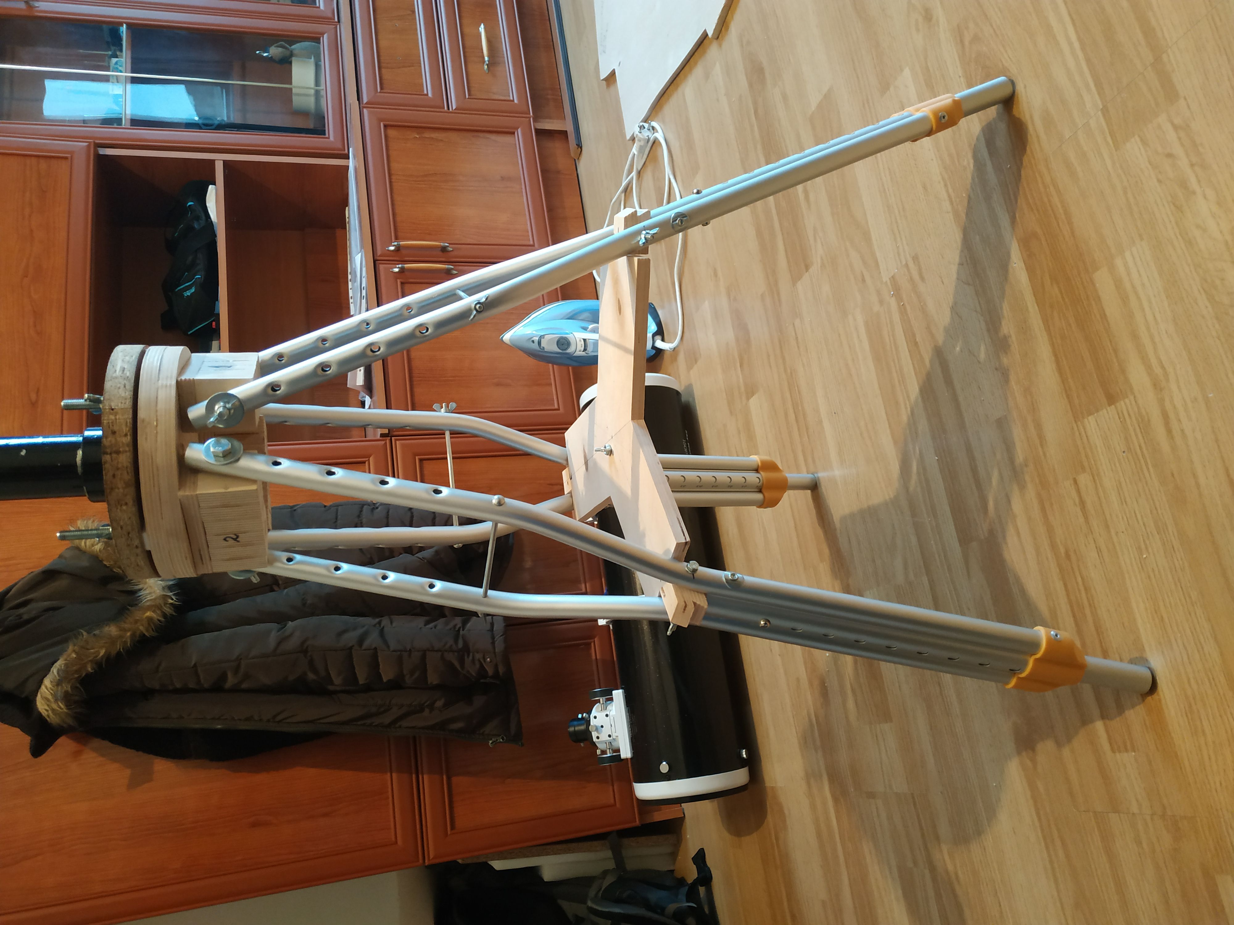

valy, am inteles acum. Nu e mica baza trepiedului, perspectiva data de poza cu telefonul mobil si unghiul din care am pozat nu sunt tocmai ok.
Chiar o sa pun alte poze, insotite de dimensiuni, astazi dupa ce ajung acasa.
Erwin, o sa incerc candva o montura piston. Dar mai intai sa vad cum arata in realitate un piston auto si sa ma dumiresc ce si cum.

Am revenit.
Lungimea unui picior (lungimea unei carje) este de 75 cm.
Inaltimea trepiedului (de la sol pana la hub) este de 74 cm.
Varfurile picioarelor formeaza un triunghi cu laturile de 54 cm.
Pana acum pare ok, dar...o fi bun, o fi mai putin bun, asta vad zilele urmatoare (asa sper, ca maine-poimaine se vor plictisi norii).
Placajul pentru rigidizarea picioarelor are grosime de 12 mm.(asta am avut) si e fixat de carje cu suruburi-saibe-piulite M5.
O sa pun niste cauciucuri in varfurile picioarelor, poate chiar niste pucuri de hochei.

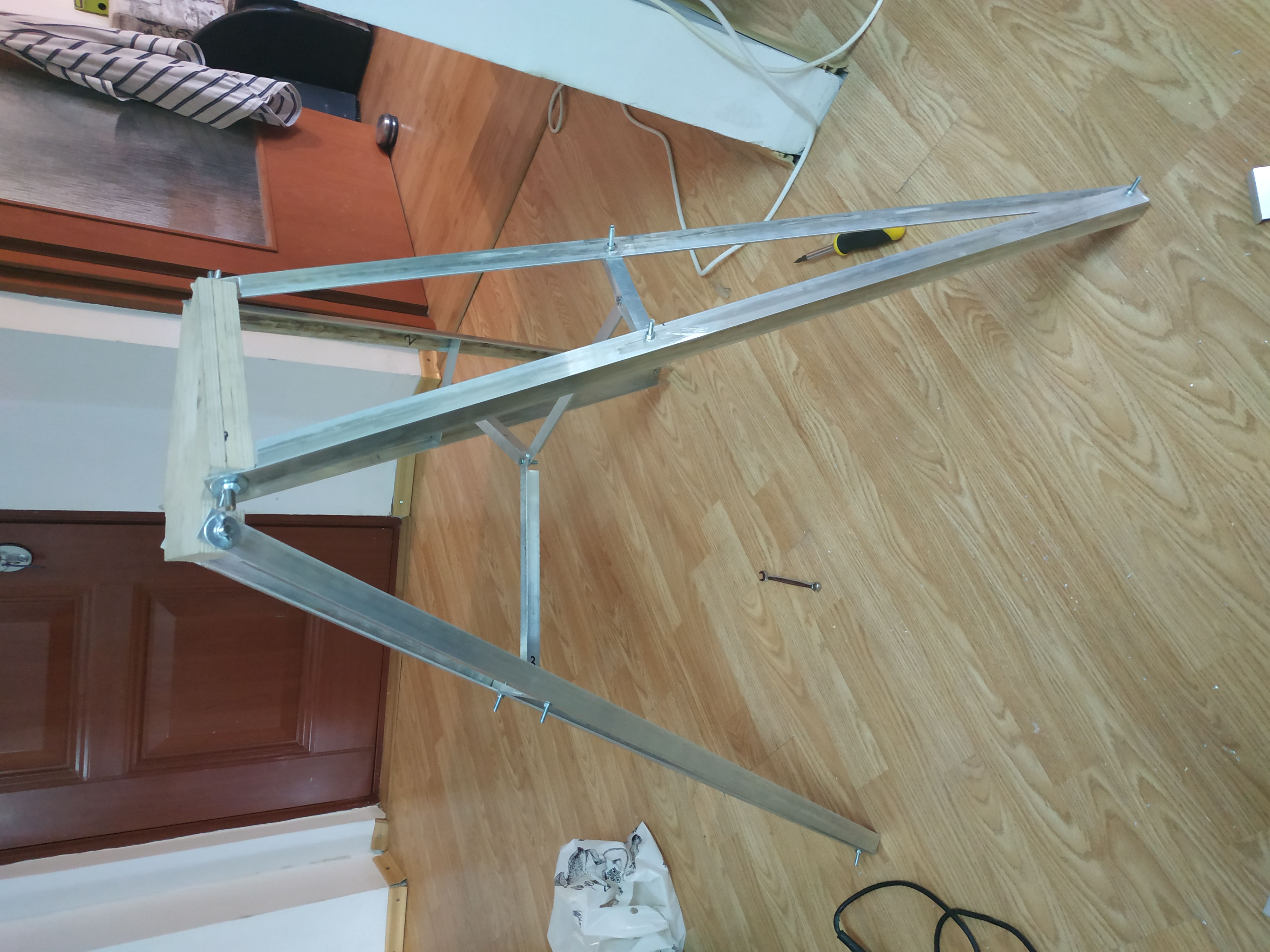

Cu ce mi-am ocupat eu ziua de astazi, se vede in poza atasata.
Placaj de 12 mm.pt.hub si cornier de aluminiu 25x25 mm.pt.picioare. Grosimea cornierului e probabil de 2 mm., nu am sublerul la indemana sa masor exact. Si suruburi M5.
Mai am de facut:
- sa dublez hub-ul, acum e dintr-o singura bucata de placaj de 12 mm.grosime
- sa inlocuiesc puntile de cornier de la jumatatea picioarelor cu niste bucati de placaj
- sa fac un spider adecvat
- probabil sa intaresc cumva sau sa dublez (cu cate o placuta de aluminiu, taiata tot din cornier, mulata la unghiul potrivit si lipita cu epoxy?) "urechile" care fac prinderea picioarelor cu hubul
- cosmetizari, de ex.sa scurtez sau sa inlocuiesc suruburile cu unele mai scurte. Eventual sa aplic epoxy bicomponent si apoi sa strang suruburile definitiv...
Vor sta pe el o montura AZ4, un stalp de extensie/inaltare si reflectorul 150/750.
Am incredere ca va fi ok, sper sa nu fie si asta inca o experienta si doar atat.

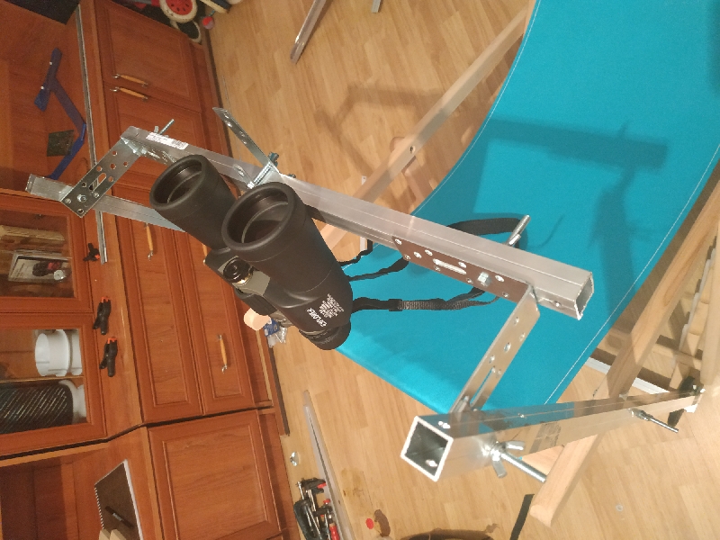

Titlul subiectului: Bizooka pe sezlong |

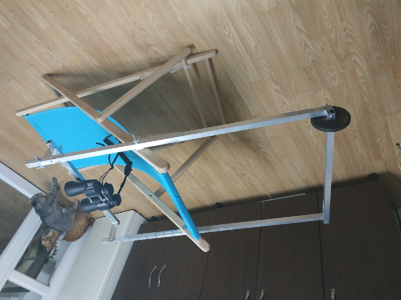

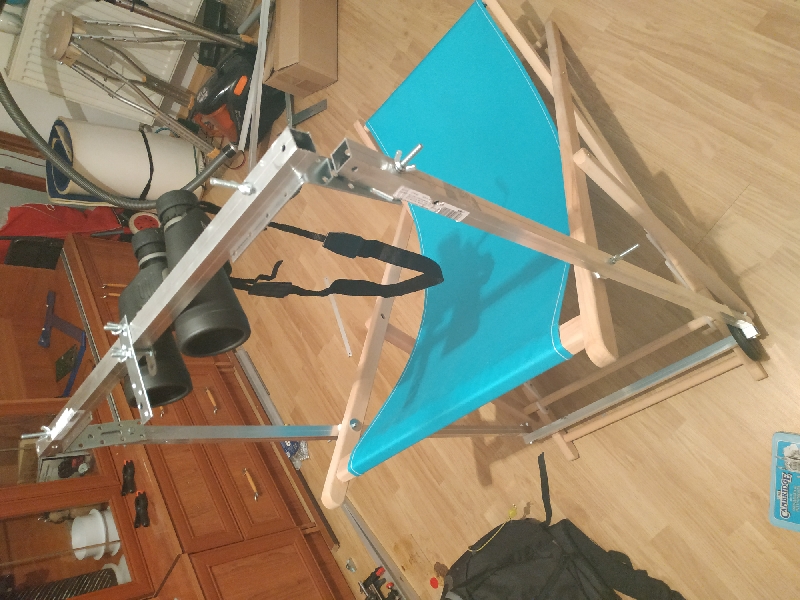

Din nou, ceva ce nu e instrument optic, dar constructie ce va ajuta, sper, la relaxare sub stele.
Sezlong din lemn de fag, 90 lei si 3,5 kg.(nu l-am cantarit, asa declara producatorul); teava patrata de aluminiu de 20x20 mm.; lungimea bratelor este de 1 m., iar latimea, stabilita in functie de latimea sezlongului, este de aprox.60 cm.
Aseara am facut fixa teava care sustine binoclul...si nu a fost ok. Greu de strecurat in scaun, greu de gasit o pozitie la oculare.
Asa ca azi am cumparat 2 L-uri metalice si am facut-o articulata. Mult mai bine.
Totusi, echilibrul e in continuare o problema.
La orizontala sta in balanta, dar cum il ridic mai sus de 45 de grade, revine spre orizontala.
Desi pare ok si cu piulitele stranse mai tare, sta acolo unde il pui si e usor de miscat.
Probabil ca acele scaune "recliner" sunt mai comode.
Cu sezlongul asta tot te mai contorsionezi, chiar daca destul de putin: mai arcuiesti usor din gat spre zenit, mai lungesti gatul sa ajungi la binoclu cand este mai jos, spre 45 de grade...dar e bine.
Acum, toate astea le-am constatat din sufragerie. Pe cer il voi proba dupa ce pleaca norii.
As vrea sa-i pun niste role la picioare. Am 4 role, fixe, pe care ma gandesc sa le montez la 45 de grade, in felul asta sezlongul va fi fortat si limitat doar la miscare circulara.
E foarte important sa fie cat mai usor, asa ca o baza dobson, cu rulment Lazy susan sau pastile de teflon, motorizata sau nu, iese din discutie.
Aaa...si mai vreau sa fac ceva: sa-mi iau un binoclu 20x80. 25x100 e fooarte tentant, dar e mult prea greu.

Erwin Moderator
Data inscrierii: 02 Aug 2008 Mesaje: 9733
Motto: panta rhei Localitate: Bucuresti
Trimis: 04 Oct 2019 22:02 Download mesaj |
Impresionant! Să-l folosești cu plăcere și dacă nu merge, modifică-l până iese bine! Ăsta-i marele avantaj DIY.
Dar nu știu cum ai reușit să faci toate pozele cu capu-n jos.
