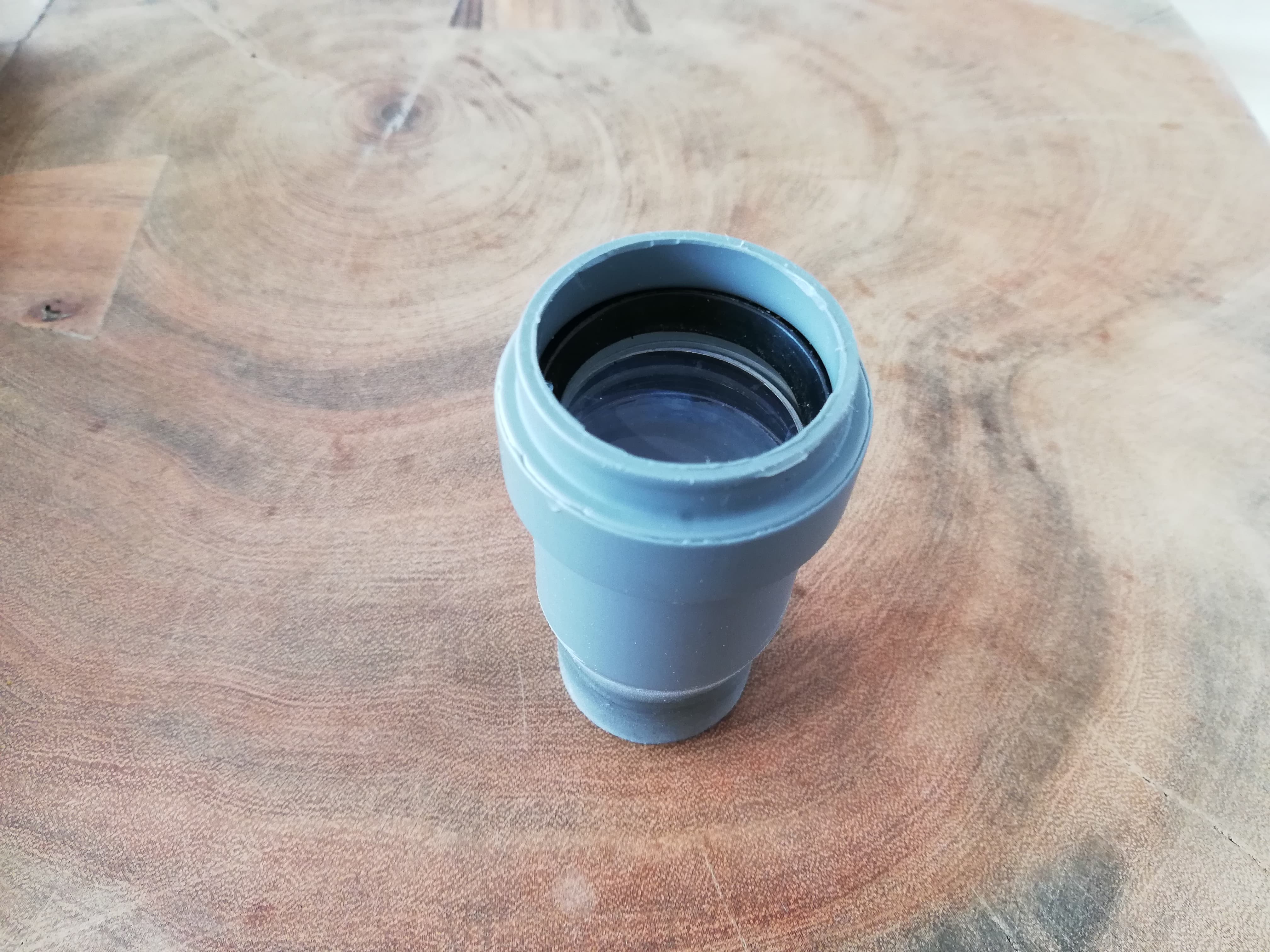

Double plossl-ul de 30mm a primit și el un barrel după "rețeta" celui mare. Am folosit un segment de țeavă de canalizare cu mufa de cuplare de 32mm. Ca să formez piciorul de 31.75 mm am încercat să-l șmirgheluiesc dar e o treabă anevoioasă. Așa că l-am încălzit puțin cu o brichetă și l-am băgat forțat într-un tub de prelungire pe 1.25" apoi repede sub jet de apă rece. S-a format foarte bine așadar recomand această metodă. Lentilele provenite de la 2 binocluri cu apertura de 30mm au intrat numai bine, distanțierele fiind chiar inelele de strângere, 2 mai late și unul mai îngust și au încăput perfect în partea mai groasă și sunt susținute de garnitura de cauciuc a țevii. Ocularul prezintă aceleași proprietăți ca celelalte similare, respectiv un câmp în jur de 50 grade, eye relief uriaș, sferocromatism redus, claritate până la margine și distorsiunea tip pernă similară unor oculare mult mai complicate. Apreciez că în afara câmpului mai redus sunt mai bune decât Erfle. Probabil, deși sunt relativ dificil de procurat așa multe identice, s-ar merita construirea a două oculare identice pentru a le utiliza pe un vizor binocular sau binoclu.
Double plossl 30mm

Inspirat de ispravile lui "Henry-cel-Rosu" si manat de succesul lui Erwin (multumesc pt sfarturi), m-am gandit sa vad ce mi-o iesi si mie din resturile de lentile de la diversele binocluri mai putin norocoase ce mi-au trecut prin maini in ultima vreme. Asa ca a iesit asta - un dublu Plossl pe 2 inch. A mai iesit si un fratior mai mic, pe 1.25", dar lentilele din el sunt ruby-coated si nu vreti sa stiti ce.. "interesant" se vede prin el Laughing Clar, nimic de comentat, dar.. cum ziceam, interesant.
Desi un pic greut, cu atata sticla in el, asta mare da o imagine greu de egalat de oricare din ocularele din trusa (~mea, cel putin). Este format din 4 dublete: doua de 30mm si doua de 50mm, fiecare F/4 la origine. Din compunerea focalelor, la distantele minime de pozitionare, a rezultat un ocular cu 52mm focala si tot cam atatea grade aFOV, in care orice detaliu - fie crater, fie stea - ramane la fel de clar cum se vede in centrul campului si pana cand iese din camp.
Nu prea l-am testat asa pe-ndelete, deocamdata doar pe Luna, ceva stele si detalii terestre, dar din ce am vazut, se pare ca e un design destul de reusit. Nu am remarcat distorsiuni sau virari de nuante (poate doar un pic de tot in galben, dar aproape insesizabil).
Carcasa si inelele distantiere sunt printate 3D si usor corectate ca sa se potriveasca - daca va bate gandul sa va faceti ceva similar (carcase printate 3D pt elemente optice), aveti grija sa lasati suficienta toleranta dimensionala pt asamblare (cel putin 0.3mm), altfel va trebui sa raschetati de zor pana intra una-ntr-alta. Se contracta mult materialul la solidificare. Mai bine sa adaugati un pic banda autocolanta pe marginea lentilelor (daca e nevoie) decat sa va chinuiti sa sapati in plastic. Nu e super greu, dar e neplacut si pierzi timp aiurea.
A... si asigurati-va ca cine va printeaza componentele va folosi plastic negru Very Happy bine ca am avut marker negru si s-a mai linistit treaba in interiorul carcasei ocularului. Pe din-afara poate fi si roz-bombon fosforescent.. couldn't care less.

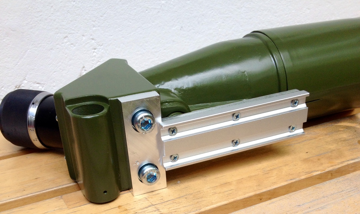

Am reusit sa finalizez aseara sistemul de prindere pe montura pentru monocularul TZK. Pentru ca in corpul port prisma avea deja doua gauri cu filet M10 am incercat sa ma folosesc de ele fara sa mai operez alte modificari.
Vali mi-a facut pe minunatul sau CNC o piesa intermediara in forma de "T" pe care am adaptat pe post de sina Vixen un segment dintr-o sina magnalock.
Imaginile urmatoare arata toata povestea:
Multumiri lui Vali pentru ajutor Smile

Pt. putin. Dar dece n-ai zis ca faceam direct dintr-o bucata pt. montare sina vixen?
Mesaje: 4581
MesajTrimis: 29 Iun 2019 20:58 Download mesaj
Vali, nu mi-a venit ideea la timp Embarassed
Aveam in minte combinatia cu sina magnalock si neuronul din dotare a ramas calat pe ea Confused
Acuma ca am pus 6 suruburi in plus nu ma deranjeaza, se incadreaza in linia sovietica ...

Super! Arată foarte bine. Poate găurile alea M10 erau de la prinderea originală pe montura U. Nu prea se vede în pozele găsite pe net.

Erwin a scris:

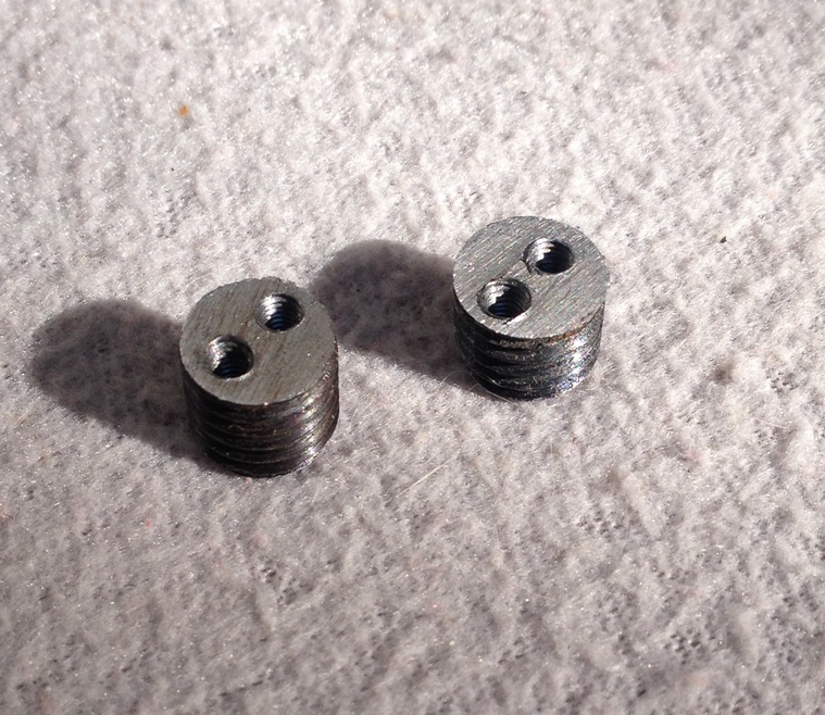

Exact! Canalul drept este fixat rigid cu aceste doua suruburi pe furca in forma de "U" iar canalul stang culiseaza pe ghidajul transversal din spate pentru a asigura distanta interpupilara ceruta.
Eu le-am gasit insurubate in corpul binoclului, taiate la "fata" si mascate de straturile de grund si vopsea. Pentru a le extrage am practicat in fiecare cate doua gauri de 2,4mm pe care le-am filetat cu M3, am infiletat apoi doua suruburi M3 in fiecare si cu o cheie mops ajutat de WD40 si reprize de incalzire locala am reusit.
De altfel binoclul asta e plin de suruburi stranse si taiate la "fata" (la celula obiectivului, la ocular, etc). Este o jucarie care se demonteaza greu si se remonteaza usor. Efortul unei reconditionari insa merita: pozitia comoda la ocular, campul imens, luminozitatea mare si tonul cald al imaginii dau satisfactie maxima si dependenta in utilizare.
Daca vom fi sanatosi o sa-l vedeti la Lisa in toamna.

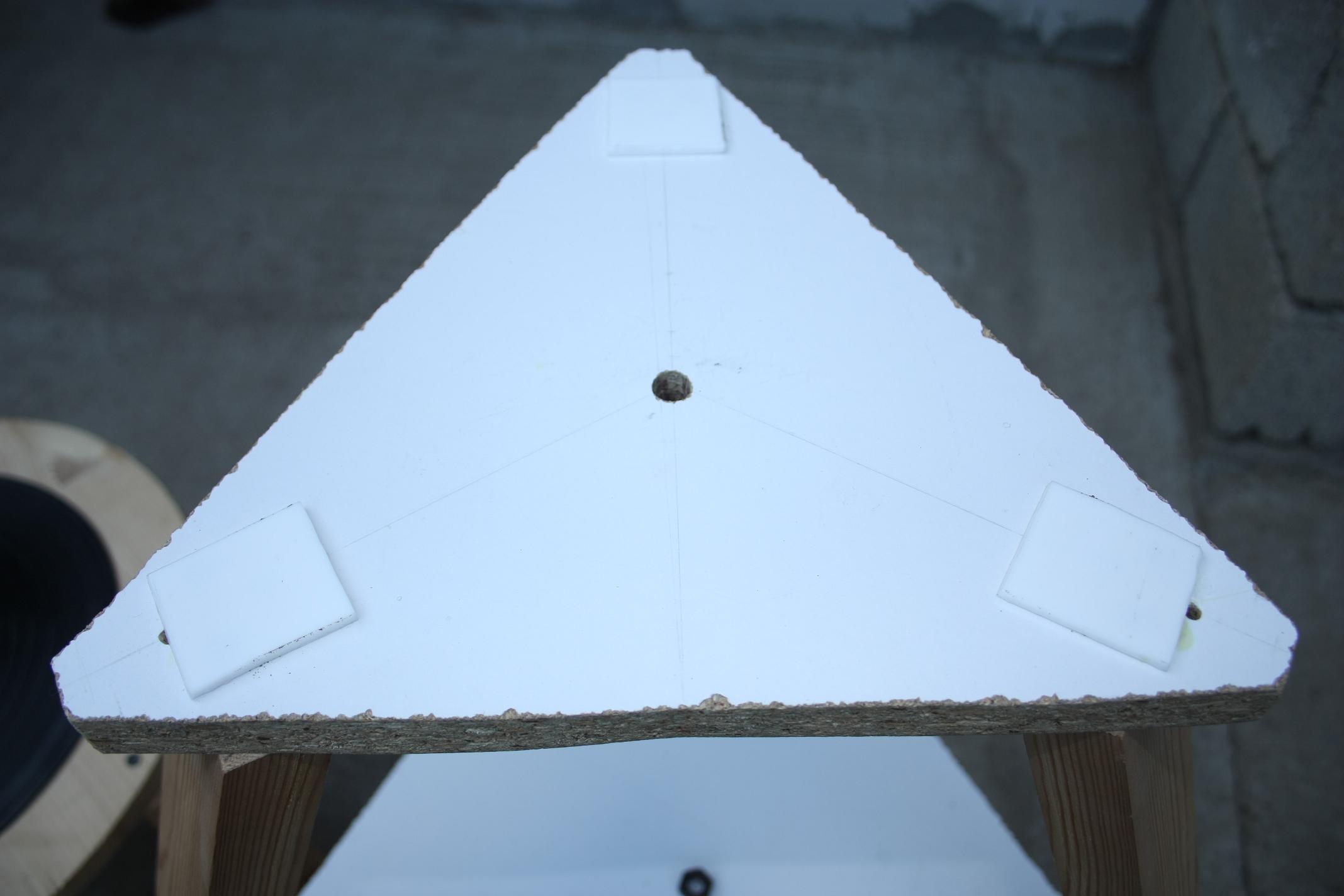

MesajTrimis: 13 Iul 2019 20:19 Download mesaj

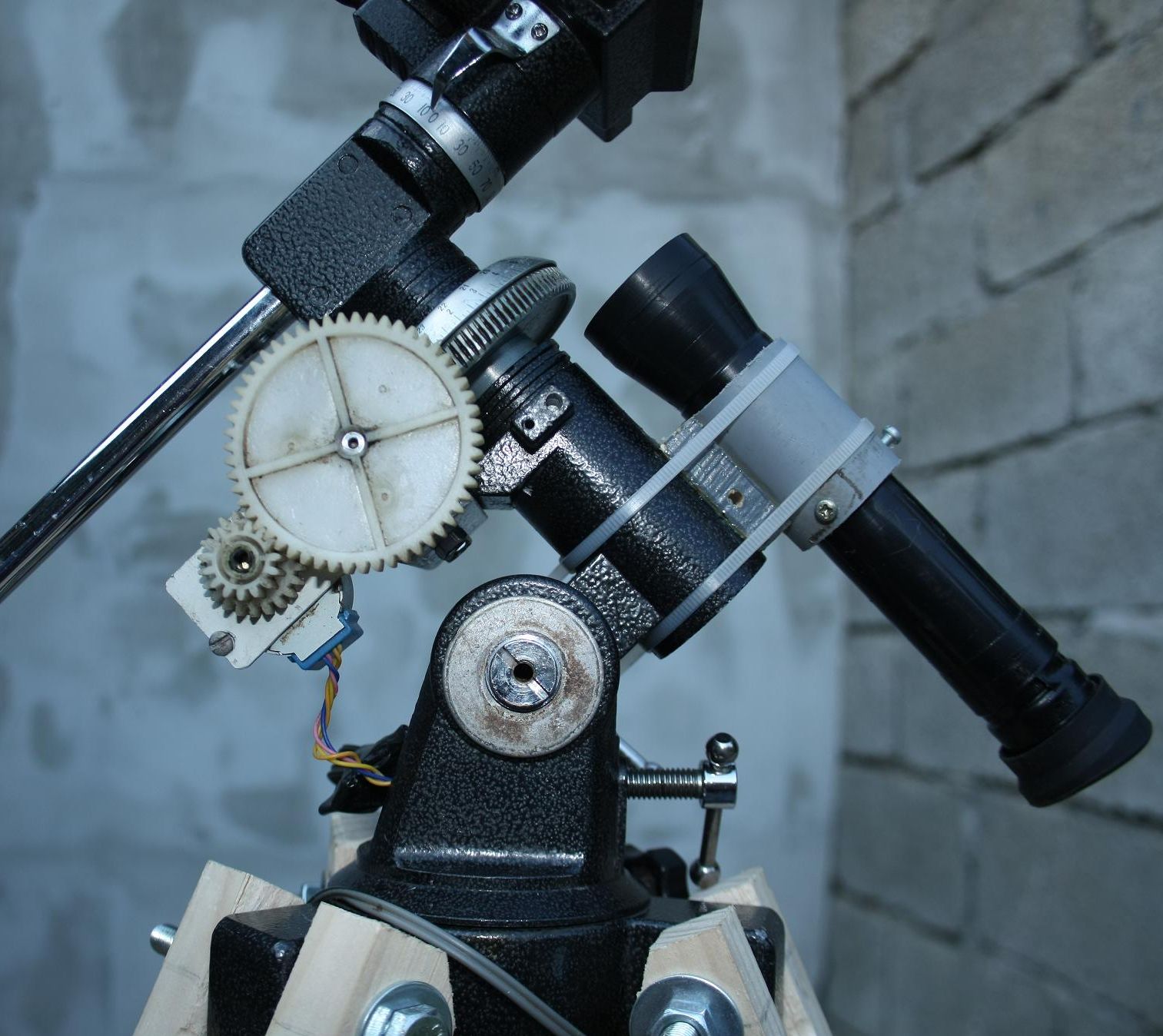

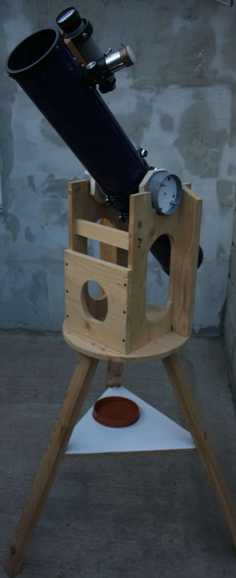

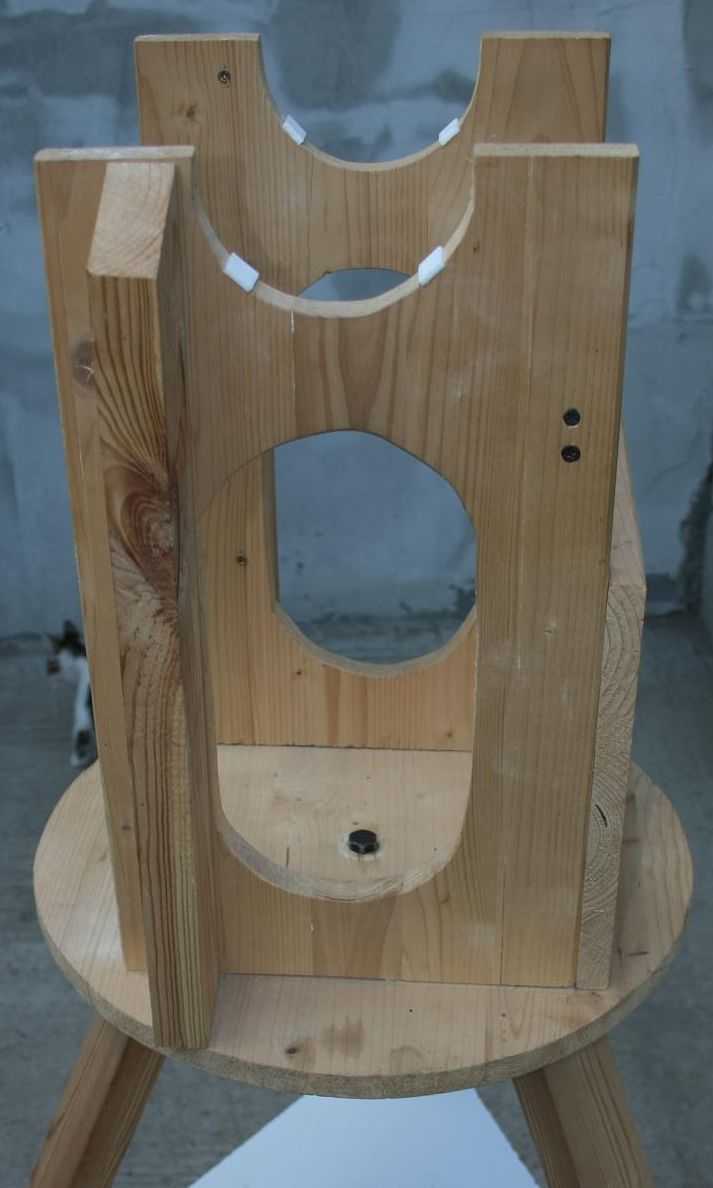

Salutare tuturor.
Prezint si eu cateva imbunatatiri la instrumentele care le am, in special la monturi.
Anume: la montura Dobson a telescopului reflector de 114mm, i-am schimbat pastilele vechi pe care glisa telescopul, atat pe altitudine cat si pe azimut, care mai mult ca sigur nu erau din teflon original, cu niste placute decupate dintr-o placa de teflon original primita de la Erwin duminica trecuta. Acum montura Dobson gliseaza foarte bine la miscari fine si incete necesare la grosismente mari , nu mai apare tendinta de gripare si de elasticitate atunci cand misc telescopul incet.

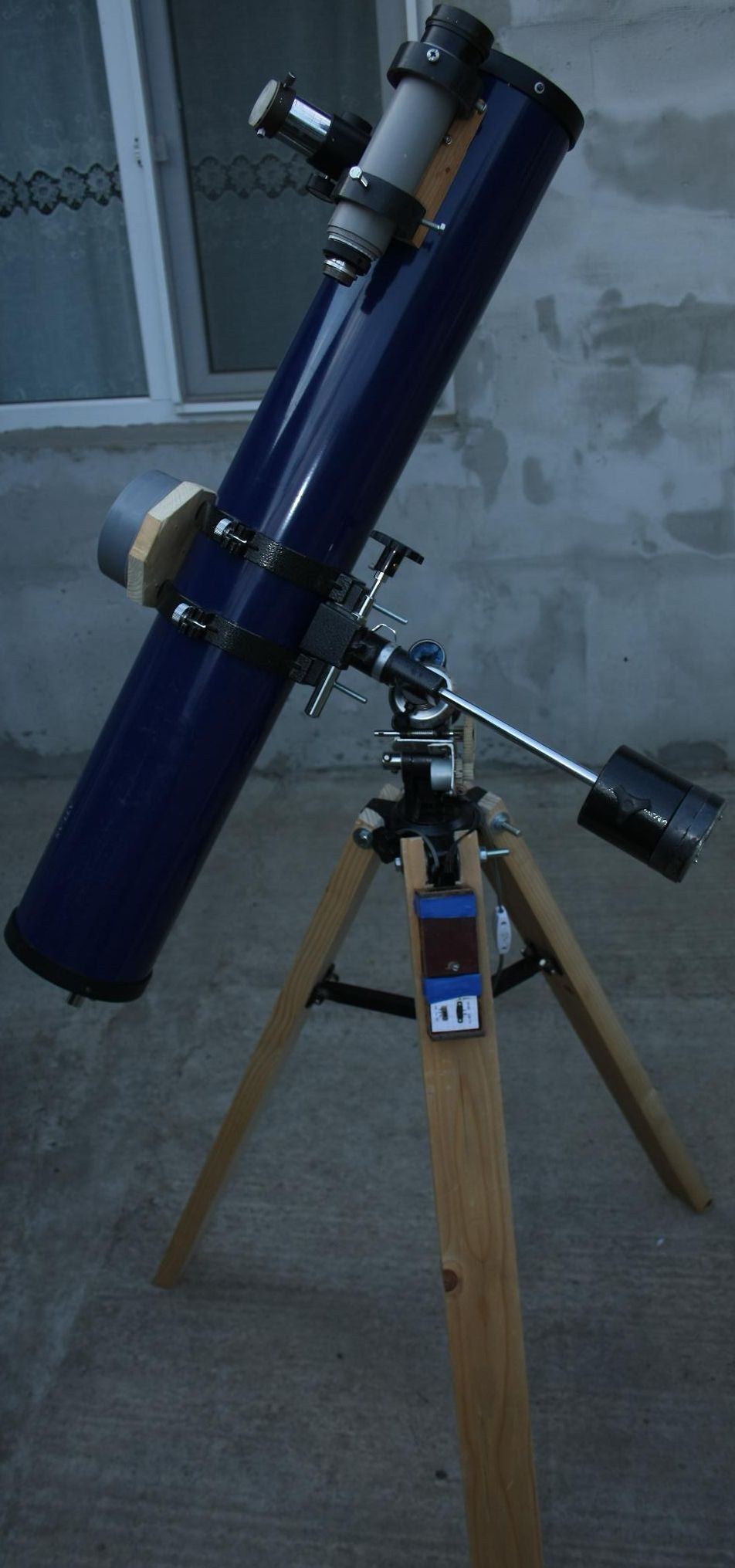

A doua noutate ,mai importanta, este imbunatatirea monturii ecuatoriale EQ 1, la care am inlocuit mai intai vechiul angrenaj melc-roata, cu un angrenaj clasic roata dintata mare-roata dintata mica, mai solid si mai precis decat cel vechi.

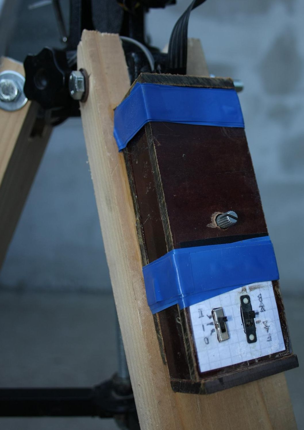

In plus de asta , am inlocuit si driver-ul UNL2003 al motorasului pas cu pas 28BYJ-48 care era montat pe montura EQ1, cu driver-ul A4988 luat de pe platforma ecuatoriala care n-o mai folosesc fiindca nu face tracking-ul bine.
Cum driver-ul A 4988 este pentru motoare bipolare, iar motorasul 28BYJ este unipolar cu 5 fire, i-am desfacut capacul acela albastru unde intra firele si am anulat legatura dintre cele doua bobine ale motorasului care face legatura si cu firul rosu comun care duce la plusul alimentarii, separand astfel galvanic bobinele una de alta, precum si firul rosu l-am anulat si astfel am transformat motorasul dintr-unul unipolar intr-unul bipolar care sa fie compatibil cu driver-ul A4988.
In felul acesta motorasul beneficiaza de functionare in micropasi la 1/16 dintr-un pas complet si vibratiile sunt mult reduse iar miscarea mai fina.
Vazand ca montura de comporta bine la timpi de expunere lungi ,mai intai cu camera Panasonic Lumix, apoi cu camera Canon 450D ,apoi si cu telescopul de 114 montat, am trecut la pasul urmator, inlocuirea picioarelor trepiedului de la montura EQ1, care constituiau mai bine de 60% din problema vibratiilor la aceasta montura, asadar, nu numai montura era de vina, ci mai ales trepiedul slab din aluminiu, care nu era prea rigid si contribuia la vibratiile mari care apareau cand miscam de telescop.

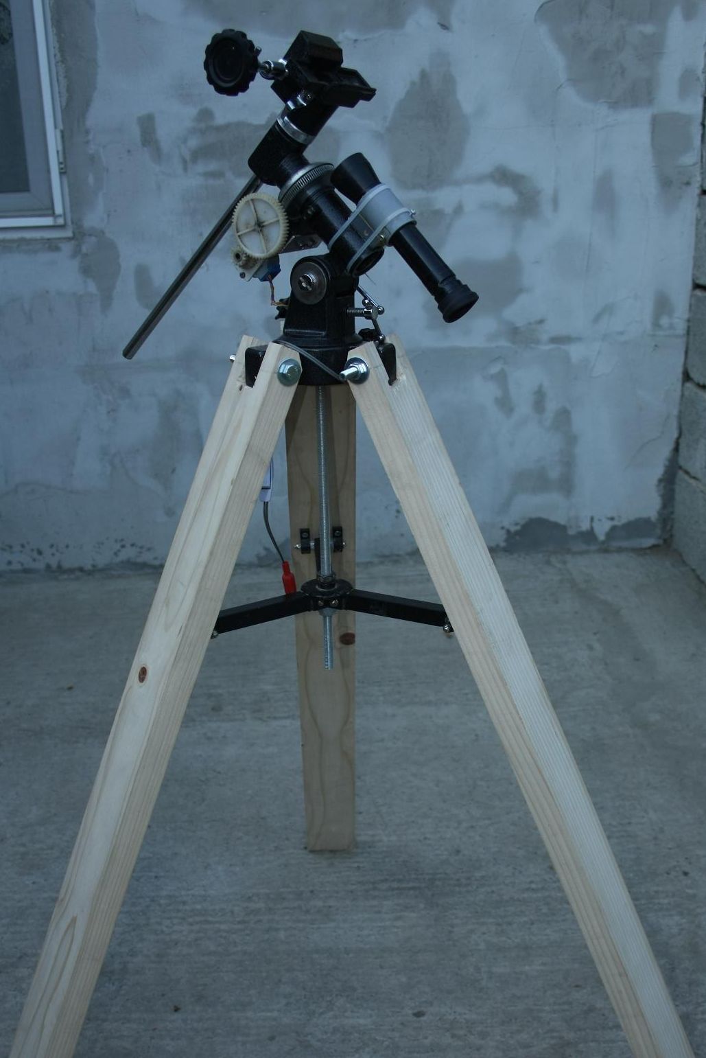

Am montat picioare din lemn, ca la trepiedul monturii Dobson, prinderea lor de montura am realizat-o cu suruburi M8, mai sanatoase decat cele M6 cu care erau prinse picioarele din aluminiu. Montura avea gauri de 8mm prin care treceau suruburile M6 care prindeau picioarele de aluminiu, cam mari pentru suruburile care i le-au pus cei din fabrica, asa ca am prins picioarele din lemn direct cu suruburi M8, care intra fara joc prin gauri.
Acum, cu picioarele din lemn ,trepiedul este mult mai solid decat inainte, mai solid chiar decat trepiedul de la montura Dobson, iar vibratiile ,datorate numai monturii, sunt mult atenuate, atat ca amplititudine ,cat si ca durata, amortizandu-se in mai putin de 2 s, deci mult mai bine decat inainte.
I-am mai montat si o luneta polara, care sa fie utila in punerea in pol a monturii.

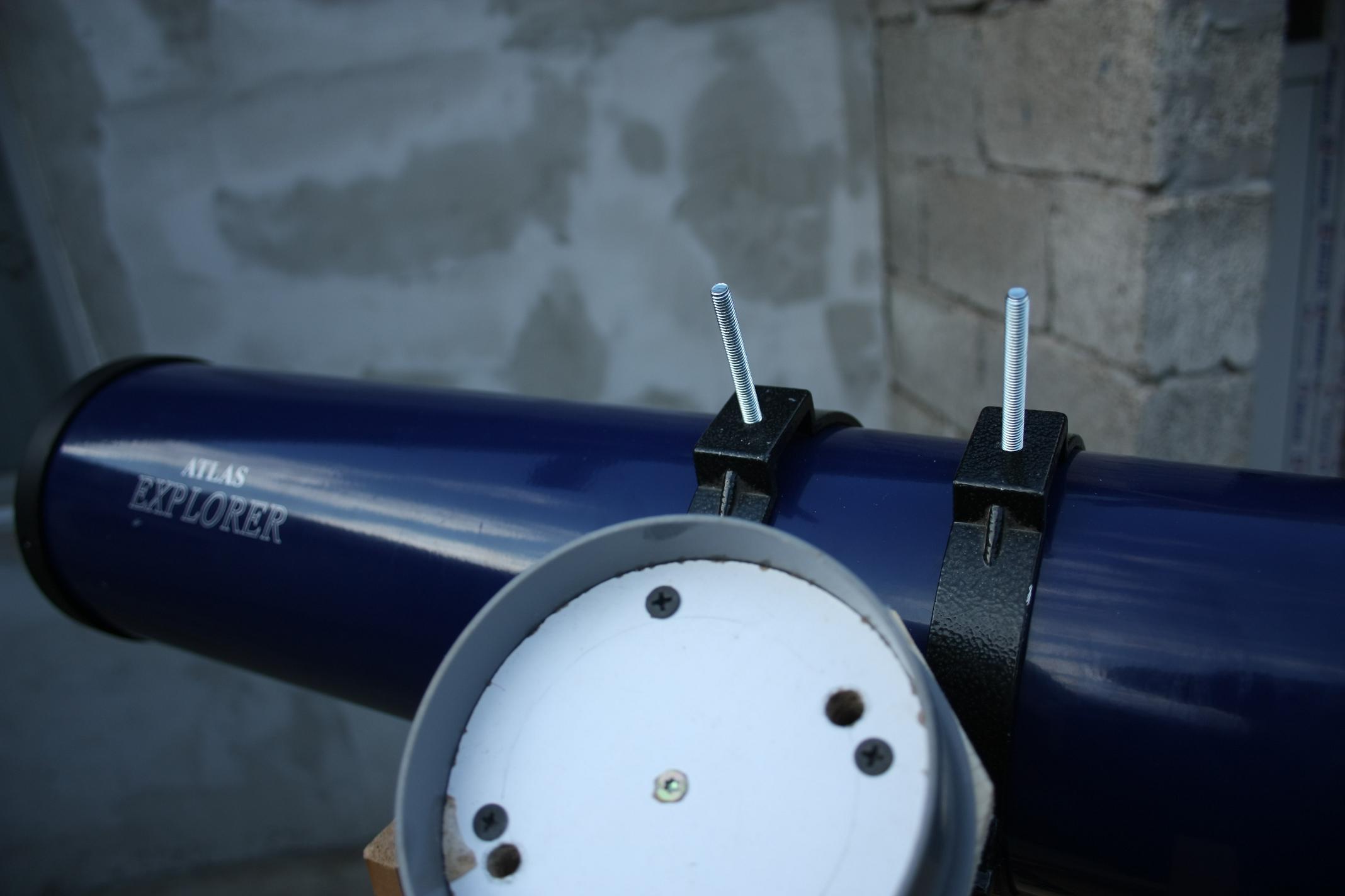

Am modificat si urechile de sprijin pe altitudine la telescopul de 114mm, le-am mai micsorat, am micsorat si distanta dintre inelele de prindere a telescopului, in asa fel incat sa se potriveasca cu distanta dintre gaurile de pe talpa de prindere de pe montura.
Am facut in asa fel incat sa pot folosi telescopul atat pe montura Dobson ,cat si pe montura EQ 1.
Cand vreau sa montez telescopul pe montura EQ1, dau jos o ureche de sprjin, fiecare fiind prinsa cu cate 2 suruburi M6 de inelele de prindere de pe telescop, apoi prind telescopul de talpa monturii EQ1 cu suruburile M6 care fixau urechea de sprijin. Cand vreau sa pun telescopul iar pe montura Dobson, montez la loc urechea, fixand-o in cele 2 suruburi M6 si gata treaba, il pot pune pe montura Dobson.
Aseara am avut ocazia de a testa montura EQ1 cu telescopul de 114mm , la Luna si planeta Jupiter, si se comporta bine, tracking-ul il face lin ,fara variatii de viteza, vibratiile sunt destul de mici de tolerabile la grosismente mari si apar numai cand misc telescopul sau in ating mai tare,dar este mult mai bine decat inainte.
Deci montura EQ1 se comporta mult mai bine decat inainte, mi-a placut, la Luna am putut mari timpul de captura la raportul focal f/24 cu camera E-Boda si barlow 3x, de la 5 s ,cat i-mi permitea montura Dobson fara tracking, la peste 1 min si imaginea este mult mai stabila, doar putina deriva a avut din cauza ca nu am pus precis in pol montura, in rest a fost foarte ok.
Inlocuirea placutelor vechi cu altele din teflon original de pe partea de altitudine la montura Dobson.
 Marime fisier:  90.75 kb
 Vizualizat:  de 542 ori
Inlocuirea placutelor vechi cu altele din teflon original de pe partea de azimut la montura Dobson.
 Marime fisier:  130.25 kb
Montura EQ 1 intr-o noua forma mult imbunatatita.
 Marime fisier:  154.09 kb
Angrenajul reductor al monturii inlocuit.
 Marime fisier:  240.56 kb
Angrenajul vazut din al unghi
 Marime fisier:  124.61 kb
Suportul de prindere a motorasului.
 Marime fisier:  178.38 kb
Luneta polara a monturii
 Marime fisier:  115.38 kb
Controlerul cu driver-ul A4988 adaptat la motorasul 28BYJ.

Telescopul de 114mm pe montura Dobson.
 Marime fisier:  106.12 kb
Tranzitia de la montura Dobson la montura EQ1 a telescopului.
 Marime fisier:  146.23 kb
Telescopul de 114mm pe montura EQ1.
 Marime fisier:  156.59 kb

Felicitari, cred ca esti tare multumit cum a iesit totul facut cu mainile tale !

Multumesc pentru felicitari. Smile
Bineinteles ca sunt foarte multumit de imbunatatirea monturii ecuatoriale mai ales, caci acum am mai multe facilitati, ca urmarirea astrilor, marirea timpului de captura in cazul Lunii si planetelor, posibilitatea de a foce si poze cu timpi de expunere lungi cu aparatul foto cu obiectiv cu focala de pana in 300mm, centrarea mai usoara si mai precisa a unui astru in cadru, datorita reglajului fin pe declinatie a monturii EQ1, iar pe axa orara prin schimbarea treptei de viteza a tracking-ului sau oprirea temporara a acestuia dupa caz, sunt mai multe avantaje fata de montura Dobson, mai ales in astrofoto.
Pe de alta parte si montura Dobson imbunatatita ma multumeste mult, datorita inlocuirii acelor placute vechi cu unele din teflon original, acum montura se comporta mult mai bine, mai ales la miscari fine si incete si este foarte buna la observatii vizuale, doar la astrofoto nu este potrivita.
Pot spune ca telescopul de 114mm este cel mai preferat instrument din cate am sau am avut pana acum.

Montura ecuatoriala EQ1 acum este mai buna si ma rigida decat inainte ,de cand i-am schimbat picioarele. Problema cea mai mare erau acele picioare din aluminiu, in privinta vibratiilor.
