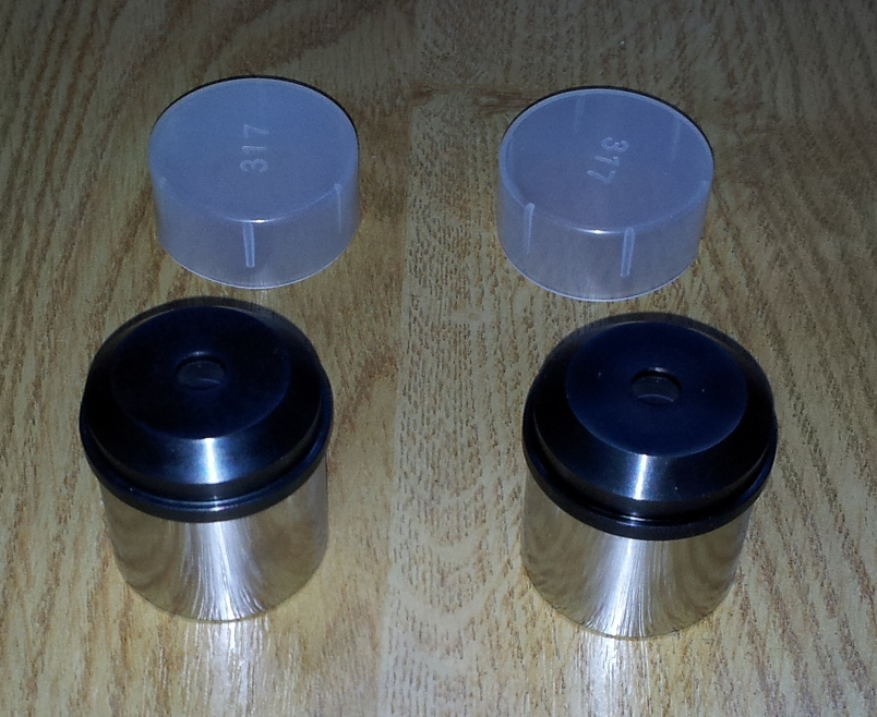

Pentru a nu fi total off-topic mai pun un proiect personal care incepe sa capete deja vechime: este vorba de o pereche de oculare solide (doar doua suprafete de trecere aer-sticla), focala de 12,8mm, camp aparent 30 grade, in speta triplete lipite ce au un comportament echivalent cu ocularele cunoscute azi sub denumirea de Super Plossl.
Ocularele impresioneaza prin contrastul lor ridicat si prin cromatica foarte naturala a imaginilor furnizate.
Personal le gasesc foarte utile pentru instrumentele cu deschideri mici (50-100mm) in care gestionarea luminii este esentiala. Pentru randamente bune este de preferat ca raportul focal al instrumentului pe care se folosesc aceste oculare sa fie mai mare de 10.
Aspectul final al ocularelor in imaginea de mai jos:
