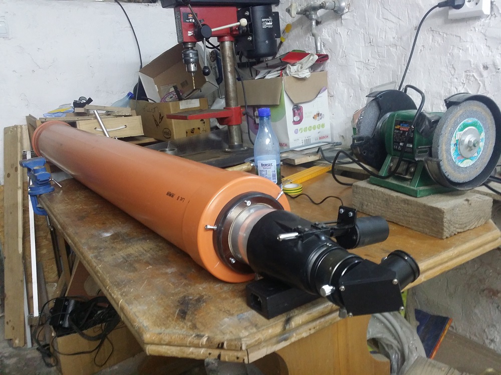

Primind de la un fain coleg de forum un obiectiv 6" f/10 in stare foarte buna,facut de Astro-Arge-Westerholt(firma de oglinzi si obiective cunoscuta in Germania in anii '80),m-am gindit sa-l "imbrac" rapid ca sa vedem cum performeaza in comparatie cu nepotii lui chinezi din ziua de azi;pozat alaturi de montura de gradina dedicata refractoarelor(in lucru inca),tubul+accesorii are cca 1.80 m.Rezultatele testelor si dimensiunile finale dupa ce vine flansa de la strungar

Faină treabă. Nu flexează tubul la lungimea asta?
_________________ bino: 8x22, 7x42, 10x50, 10x80, spotting: 10x46, 20x60
piston AZ mount (R), Vixen GP, minidob |
Sus |
mihaig Membru
Data inscrierii: 20 Noi 2012 Mesaje: 268
Trimis: 01 Oct 2018 10:55 Download mesaj |
Titlul subiectului: |
Sincer,nu stiu daca va flexa;am citeva argumente care ma fac sa cred ca nu:
1.Plasticul din care e facut tubul are 4mm(peretele) si e dur,nu moale ca cel din care sunt facute tevile obisnuite de canalizare.
2.O buna parte a tubului va fi sustinuta de suport,care are cca 75 cm lungime si prindere cu 3 inele,tocmai in ideea de a prelua/reduce din forta de deformare exercitata de greutatile de la capetele tubului.
3.Clasa de rigiditate inelara mare a tubului(SN4 sau 4kn/m2) duce automat la o rezistenta mare la deformare
4.Rigiditatea sporita a PVC-multistrat.

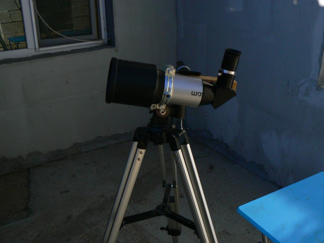

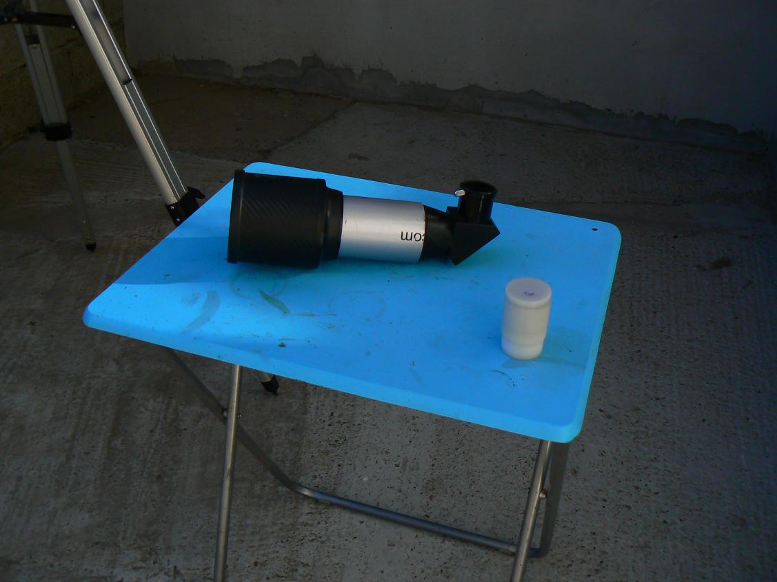

Buna ziua tuturor.
Ieri am fost la targul de vechituri din Braila, si am gasit la cineva un obiectiv de binoclu, fara ruby coating (dar nici cu strat antireflex), cu diametrul de 60mm si raport focal F/4 (220-240mm), la pret super mic.
Am cumparat obiectivul cu gandul ca voi construi o luneta RFT, utila atunci cand nu scot telescopul reflector de 114mm sau mai ales cand voi incepe sa mai ies in afara orasului, in locuri cu cer negru.
Ieri am facut o constructie provizorie cu acest obiectiv ,sa vad cat e de bun si mai ales seara ,sa vad cum se descurca la obiecte DSO.
Pe timpul zilei , la teste pe cladiri indepartate, am constatat ca obiectivul sufera de o subcorectie cam "severa" pentru un acromat, atat pe sfericitate ,cat si pe cromatism. La 12x mai e cum mai e, imaginea este acceptabila, dar de la 25x in sus, aberatiile incep sa isi faca de cap, alterand imaginea.
Dar oricum ,nu voi folosi luneta la asemenea grosismente, ma voi limita la 10-20x, o voi folosi mai mult cu ocularul RK de 20mm, cu care da un grosisment de 12x.
Aseara am avut parte de rezultate spectaculoase, in ciuda subcorectiei de care sufera obiectivul lunetei.
Am comparat luneta cu binoclul 10x50 si aceasta se descurca mai bine in ceea ce priveste luminozitatea imaginii si a obiectelor DSO, decat binoclul, ba chiar am reusit sa observ nebuloasele Veil si North America din Cygnus, precum si Pacman din Cassiopeia , prin filtrul UHC montat la ocularul de 20mm. Se vad mai greu ca prin telescopul de 114mm, dar important e ca am reusit sa le observ.
In schimb stelele sunt mai neclare, nu prea punctiforme prin luneta de 60mm, spre deosebire de binoclu 10x50, unde stelele se vad mai punctiforme.
Azi am finalizat constructia lunetei, i-am montat diagonala de la luneta Bresser de 60/800mm, pentru a facilita observatiile in apropiere de zenit, obiectivul a incaput la perfectie intr-o celula de plastic de la fosta luneta de 60/800mm, am folosit si o bucata scurta de tub din aluminiu de la o luneta Seben de 60/900mm demontata, iar ca piesa adaptoare intre diagonala si tubul lunetei am folosit o celula de binoclu de forma tronconica, din plastic, de la o chinezarie de binoclu.
Prinderea carcasei diagonalei de piesa adaptoare am facut-o cu doua suruburi, dar si cu adeziv tip Perlandez,i-am desfiletat barrelul care vine montat dinspre telescop pentru a preintampina vignetarea, iar piesa adaptoare intra in tubul optic prin fortare.
Focusarea o fac glisand ocularul in bucsa portocularului de la diagonala.

catalin dumitru Membru
Data inscrierii: 22 Iul 2010 Mesaje: 2653
Motto: telescopul scuza mijloacele Localitate: Shatra Neamtz
Trimis: 08 Oct 2018 21:39 Download mesaj |
Ai muncit oleacă , felicitări .
Cum ai apreciat subcorecția ? La acest raport focal și diametru modest poți avea mai degrabă cromatism longitudinal sever , plus coma zdravănă , suprapuse peste o curbura a câmpului semnificativă .
Și ocularele la rândul lor pot da imagine ce pare subcorectata , din cauza unghiului mare al razelor . Un ocular cu lentilă divergenta la intrare , poate ameliora problema .
_________________ Hai noapte , hai !! |
Sus |
iulian90 Membru
Data inscrierii: 13 Sep 2016 Mesaje: 2399
Trimis: 08 Oct 2018 23:14 Download mesaj |
Multumesc pentru felicitari.
Subcorectia am apreciat-o prin faptul ca in extrafocal, cu ocularul reglat mai in spate de planul focal al lunetei, imaginea devenea cetoasa, nu numai neclara. Si la testul pe stele, in extrafocal imaginea de difractie devenea cetoasa, de aceea cred ca e subcorectie. Am si un obiectiv cu supracorectie pe sfericitate si la care imaginea devine cetoasa in intrafocal, cu ocularul reglat mai in fata de planul focal al obiectivului respectiv.
Luneta are si cromatism destul de mare si curbura de camp, spre margini campul devine mai neclar.
Posibil sa aiba si coma, deoarece obiectivul e pretentios in ceea ce priveste alinierea riguroasa a ocularului pe axul optic.
Am vazut ca daca ocularul nu e perfect pe axul optic al obiectivului de 60/240mm sau daca e inclinat putin fata de axul optic, imaginea se degradeaza repede.
Intr-adevar si ocularele pot afecta calitatea imaginii la un instrument optic, dar in cazul lunetei de 60mm, am incercat cu mai multe oculare si rezultatul este cam acelasi; subcorectie data de obiectivul lunetei.

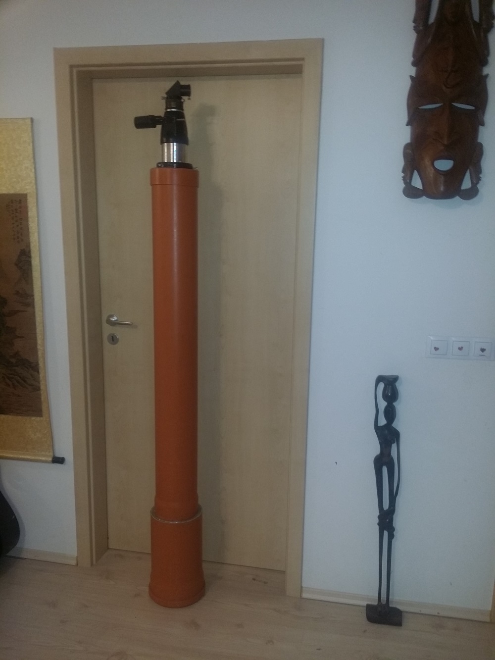

Gata de actiune....tocul usii e la 2.05m....colimat,focusat de la ocular 4mm cu oglinda diagonala pina la 23 mm cu binoviewer ,imbracat impecabil in interior cu velur.Obiectiv Astro Westerholt 6" f/10...Mai ramine vopsitul.

Foarte tare, Mihai! Montura de care va fi? Ai nevoie de un trepied înalt pentru un tub așa de lung.
Sus |
mihaig Membru
Trimis: 24 Oct 2018 22:06 Download mesaj |

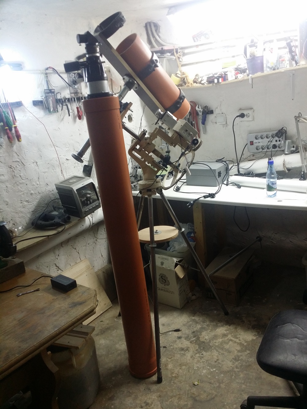

Montura va fi aceasta:
http://www.astronomy.ro/forum/viewtopic.ph...mp;start=0
Tubul pe montura asta vine deasupra capului meu(am 1.90)(nu am actualizat pozele).Din pacate,astept inca dupa roata melcata pt declinatie....in rest,e totul gata
Deocamdata,fac o montura alt/az Berry type,din lemn,pentru teste.

Iulian, felicitări și din partea mea! Construcțiile acestea, deși nu au cea mai bună optică dau întotdeauna o mare satisfacție!
Recomandarea mea de îmbunătățire este să pui diafragme atent calculate în tub. Vei obține un contrast mai bun și o imagine mai curată, chiar dacă distorsiunile geometrice și aberația cromatică rămâne.
Sus |
Herr_Alien Moderator
Data inscrierii: 11 Noi 2010 Mesaje: 1079
Localitate: Brasov
Trimis: 25 Oct 2018 13:44 Download mesaj |
Iulian, de multe ori obiectivele de binoclu sunt gandite sa lucreze cu un tren de prisme + ocular. Incearca (daca poti) o prisma de binoclu in locul diagonalei.
