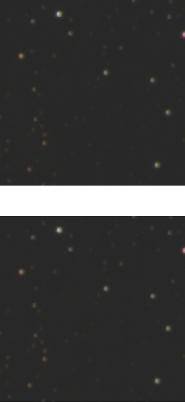

Exemplu diferente centre
 Marime fisier:  235.47 kb
 Vizualizat:  de 7319 ori

@dragos.n: sunt diferente intre imagini (A-B), pentru a scoate mai bine in evidenta faptul ca nu se suprapun perfect.
Multumesc pentru sugestii.

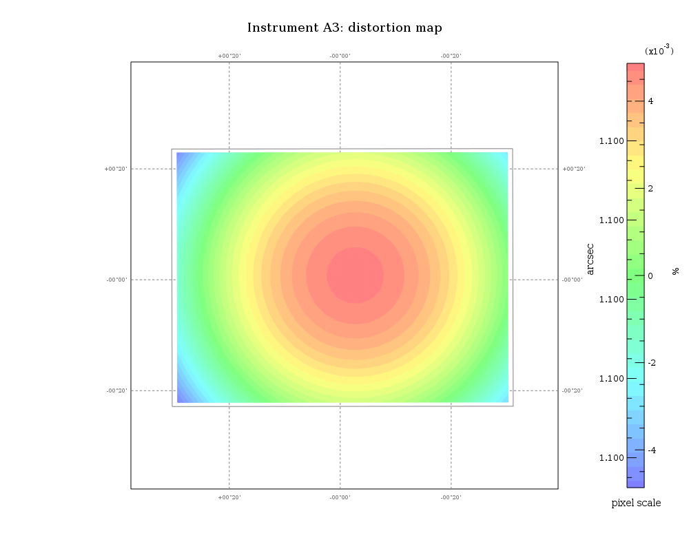

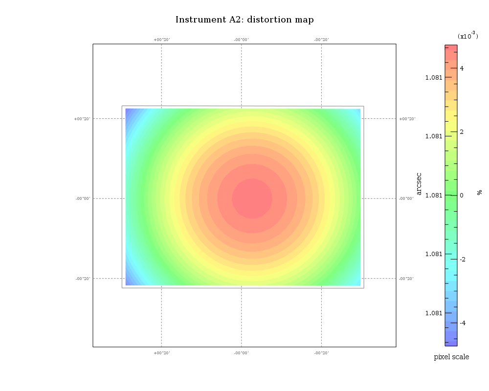

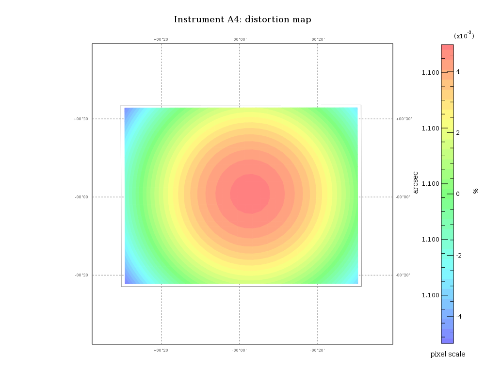

Sunt 97 cadre de 5 si 20 min luate in zile diferite, inainte si dupa meridian. Se combina cu distorsiunile obisnuite si multe altele: rotatie de camp, mirror flop, flexura.
Problema cu THELI e ca nu reusesc sa matchuiesc corect toate imaginile, sunt un pic circumspect cu cifrele efective. A1..A4 sunt Ha, R, G, B. Nu arata dubios, seamana cu ce vad la astrometria uzuala.
Odata ce treci de gradul 2-3 la polinoame devine dificil sa nu introduci distorsiuni, si asta stiu deja ca nu merge (IRIS). Mai degraba deformari locale cu spline.
 Marime fisier:  106.57 kb
 Vizualizat:  de 7104 ori
 Marime fisier:  99.43 kb
 Marime fisier:  103.97 kb
 Marime fisier:  103.6 kb
