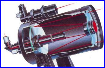

Telescopul: Schmidt – Cassegrain numit si “SC” are o constructie mai complexa fiind compus dintr-un sistem Cassegrain (oglinda convexa-hiperbolica interpolata inainte de focuzarea primara) modificat cu o placa de corectie aspherica ptr fereastra de intrare reusind sa reduca astfel lungimea undei de convergenta prelungind astfel distanta focala.
Oglinda primara de captare are o gaura centrala ce corespunde ulterior focalei ocularului .
In functie de sitemele de captare exista Nasmyth-focusare ( cu alta oglinda de captare ajutatoare )ptr observatie laterala.
Un alt sistem este prelungirea Cassegrain sau Coude-Telescop system ptr spectografie.
Telescoapele SC au aberatie sferica, coma si astigmatism relativ redusa datorita corectiei prin oglinzi sferice.
Sistemele MEADE –SC. folosesc furca paralactica de orientare
Raportul D/f = 1:10 – 1:20 este caracteristic ptr aceste tipuri de telescoape dar cele mai bune valori ramin totusi de 1:10 ptr observatie si 1:6 ptr astrofotografie.

Schema optica - SCHMIDT CASSERGRAIN
