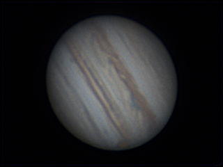

N-am gasit un topic despre Jupiter ptr incepatori, doar post-uri razlete in topic-uri razlete.
Poate putem sa facem aici o colectie de poze ale incepatorilor (la fel cum e topic-ul "Luna") dar ptr Jupiter.
Am sa incep eu cu captura din seara asta, prima care am curaj sa o arat public Smile. Pe scurt am iesit sa fac un live cu Luna, si daca tot eram cu jucariile afara, am aruncat un ochi si la Jupiter. La ocular se vedea foarte frumos, am reusit sa si filmez 5000cadre, cu alea m-am jucat apoi in Registax...aici mai trebuie sa exersez. In final a iesit asta:

Foarte real arata Smile exact cum l-am vazut si eu aseara prin Tair cu binoviewer. Ma si gandeam ce pacat ca nu am facut si niste poze. Poate cu proxima ocazie il prind si eu prin Mak - tot un 127 am si tot o camera cu senzor imx224.
Multumesc pt postare!

Adevaru-i ca la ocular a aratat mult mai bine aseara. Am reusit sa urc la 150x fara sa fiarba prea tare imaginea, Marea Pata Rosie se vedea frumos de tot, la fel Io si umbra lui, iar in benzile ecuatoriale erau mult mai clar conturate decat am scos in poza.
Inca nu stapanesc partea cu focalizarea, desi aci mi-a iesit binisor (fata de alte dati), si mai ales mai am de lucru la setarile ptr achizitie si prelucrare...adica peste tot . In masura timpului disponibil incerc sa invat.

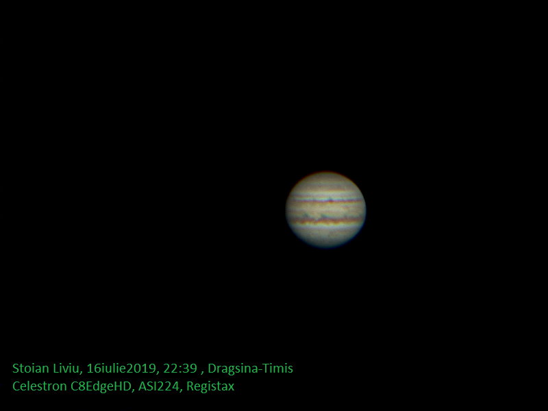

Aseara, ca sa nu fiu "main stream", nu am pozat Luna Smile . Asa ca am mai exersat la Jupiter, de data asta cu ocheanul mai mare. A iesit parca ceva binisor, se vad mai multe detalii, atmosfera a fost destul de calma pana la ora 24, apoi a devenit mai turbulenta.

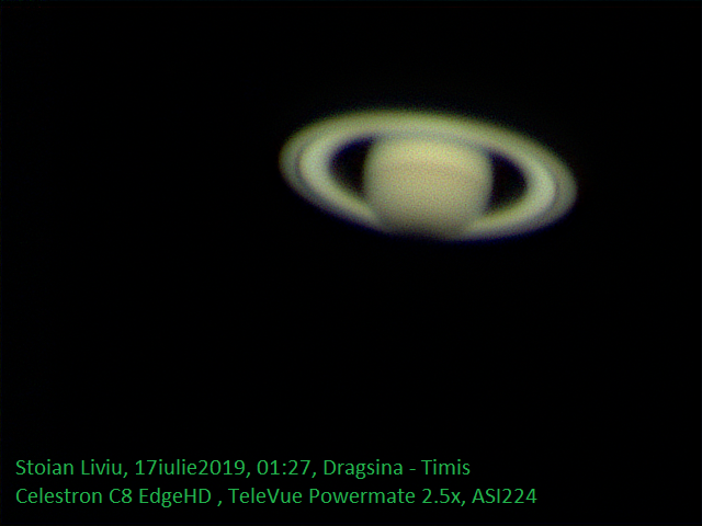

Initial am tras fara powermate, la focala nativa a C8-ului, a iesit binisor. Apoi m-am jucat si cu 2.5x, dar am ratat focalizarea, asa ca nu am nimic concludent de aratat. O sa pun aci si o poza cu Saturn, facuta cu C8 + Powermate 2.5x , dar a fost facuta pe la ora 1:27, deja turbulentele erau mai mari
Jupiter tras cu C8 EdgeHD + ASI224 . Prelucrare in Registax (5000cadre)

Saturn tras cu C8 EdgeHD + Powermate 2.5x + ASI224 . Prelucrare in Registax (5000cadre)

Jupiter a ieșit bine cu multe detalii. Un barlow și o focalizare atentă ți-ar fi dat cu siguranță o imagine și mai bună la condițiile pe care le ai avut. Prelucrarea o învățăm pe pielea noastră doar văzând și făcând. Felicitări Liviu.
