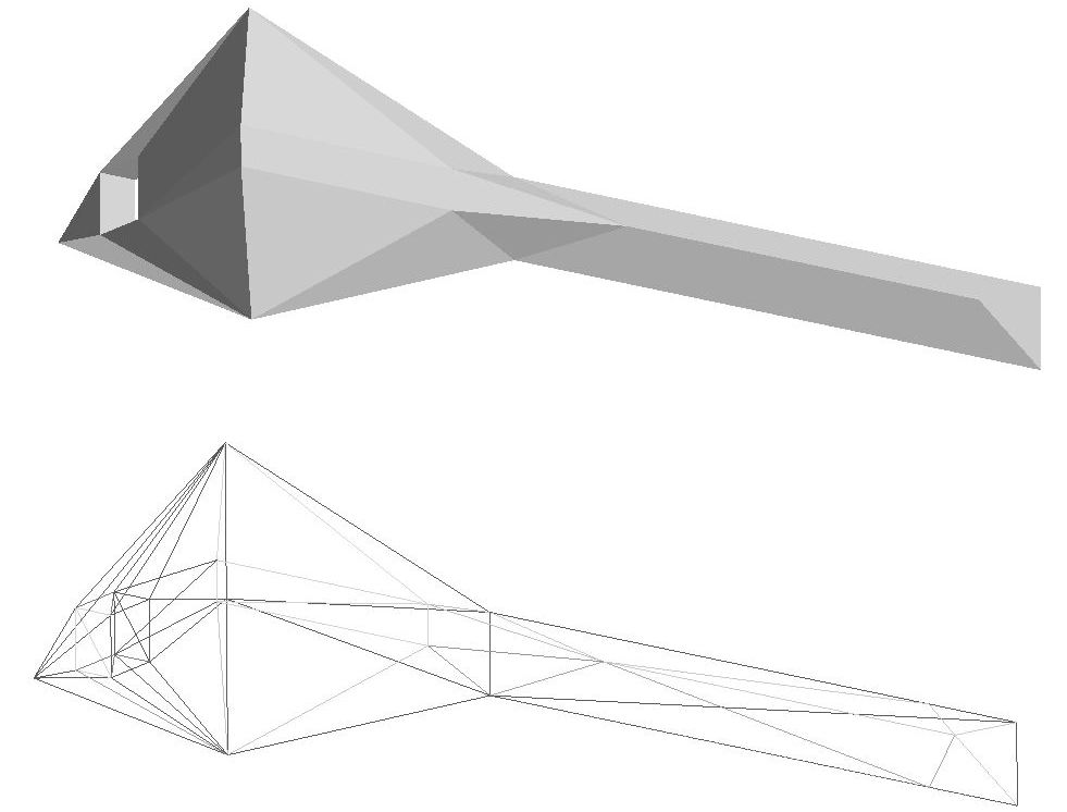

Cred ca m-am hotarat. Cel putin pana la urmatoarea razgandire. Am preluat un design tip stealth si l-am adaptat sa inlocuiasca modelul cu o singura bara, la capete fiind oglinzile. Deocamdata am facut repede un programel de simulare, nu se intelege mare lucru, dar ca idee cred ca e clar.
Principiul este de a avea control total asupra formei. Practic va fi un miez din polistiren extrudat, cioplit si modelat, peste care va veni coaja de FC, 3-4 straturi de panza impregnata cu epoxy. Am libertate totala asupra formei, plus ca se poate modela cu usurinta, fiind vorba de lucru in polistiren.
Practic forma stalpului central va fi dictata de zonele de stress: priza cu montura si greutatea de la capat - secundara. Baza va fi intarita sa suporte primara si sa aiba gaura si suportul pentru focuser.
I-am zis "The Stealth Thing", asta ca o dedicatie actualului "The Thing" Smile.
Indraznesc o abordare diferita si incerc sa fac modelul fara sa depind de materiale predefinite. M-am tot gandit cum sa il fac si tot timpul ma limitam la materialele disponibile si la problema alaturarii lor si creeri unei structuri cat mai simple, compacte, care sa incurce cat mai putin in spatii stranse dar si sa raspunda la trei cerinte foarte importante: sa suporte primara la diverse inclinatii, sa nu se indoaie la greutatea secundarei, sa nu se balangane pe montura, sa nu flexeze.
Dezavantajul: oarecum lucrez in orb, nu stiu ce va iesi, cat de rezistenta va fi cochilia. Practic va fi o constructie monococa, probabil in interior o voi intari din loc in loc de mici tuburi care sa faca legaruta dntre cele doua straturi, tuburi taiate din teava FC si inserate in polistiren. Atentie voi acorda sinei de prindere de montura, prinderii primarei in 3 puncte (3 triunghiuri 3x3 pe oglinda, fiecare triunghi stand pe un surub-cui colimabil infipt in structura), prinderii focuserului, prinderii secundarei (asta e relativ simplu, practic voi lipi 2 brate de stalpul central).
O sa citesc mai atent si aici: http://www.astrosurf.com/altaz/465.htm
Sa incumeta careva sa simuleze o astfel de structura? Smile

Mesaje: 9733
MesajTrimis: 28 Mai 2012 10:52 Download mesaj
Super tare! În acest caz de ce nu faci totul rotunjit? Ar rezista mult mai bine solicitărilor, ca o coajă de ou, din toate părțile. Probabil că nu vei avea nevoie de bare în interior dacă folosești o spumă mai dură decât polistirenul, poate polietilenă expandată din cea folosită la podele? Brațul portant ar putea fi o curbă eliptică, cu o suprafață plană numai în zona sistemului de prindere. Îmi place! Very Happy
Mesaje: 11319
MesajTrimis: 28 Mai 2012 11:58 Download mesaj
Erwin a scris:
..Probabil că nu vei avea nevoie de bare în interior dacă folosești o spumă mai dură decât polistirenul, poate polietilenă expandată din cea folosită la podele?
Cred ca asta am vrut sa zic. Aia la podele e cam subtire, dar exista si de 2-3-5cm grosime de pus pe zidarie.
Legat de design, se poate orice, numai ca ma depaseste putin partea asta, curbat, concav, ranfrosari, optimizari...deja ies din aria curiculara a ceea ce am invatat pana acum. Daca aveti idei sau imagini cu astfel de designuri sau principii...I'm only ears Smile
O singura limitare as avea: exista benzi tip scoci care se infasoara in jurul FC-ului impregnat cu epoxy, la caldura se strange zice-se cu 10% ca sa inlocuiasca intr-un fel sacul de vacuum. Ori daca am un design concav nu prea mai pot aplica asta, deci l-as pastra convex, la extrem chiar plat. Banui ca daca adaug concavitati as obtine o structura mai rigida. Dar pot testa si partea cu vacuumul: am un compresor de umflat cauciucuri, il bag in sac sa traga aerul si scot furtunul afara din sac. Presupun ca va crea vacuum.
Evident muchiile ascutite pot fi curbate, acum mi-e greu sa il reprezint 3D curb, l-am lasat colturos.
