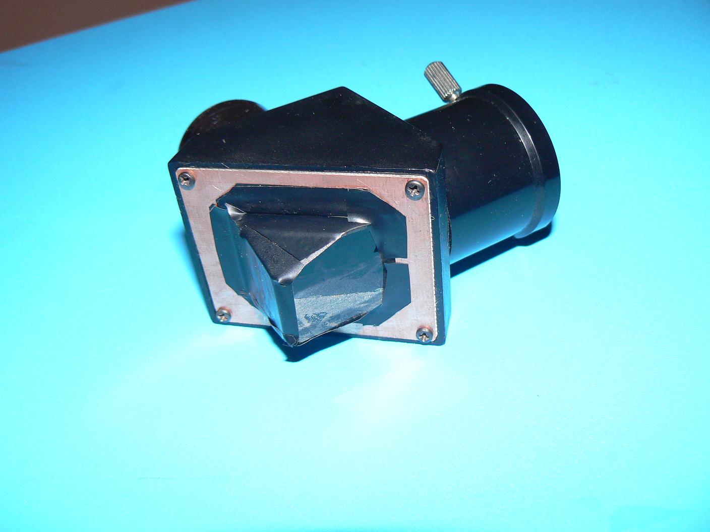

Ieri citind acest topic, m-am gândit să construiesc și eu o prismă asemănătoare ca principiu cu prisma Herschel dar cu prismă porro de binoclu ,în locul lamei wedge.
Aveam deja o oglindă zenitală,mai de proastă calitate (ce a venit la pachet cu luneta de 60mm) si niște prisme de la binocluri chinezești,așa că m-am și apucat de construit prisma .
Am înlăturat mai întâi,capacul și oglinda din interior,apoi dintr-o placă de cablaj din textolit,fără găuri,dublu placată pe ambele părți am confecționat suportul în care vine prisma de binoclu fixată și care la rândul său vine fixat în locul capacului original (prins în aceleași șuruburi).
Apoi în acel suport am practicat o deschidere dreptughiulară în care apoi am introdus prisma,fixând-o prin forțare ușoară în deschiderea practicată în suport.
Ca filtru pentru reducerea suplimentară ,neavând filtru ND3 ,am folosit filtru de sudură,din care am tăiat cu diamantul o bucată de 32x34mm și pe care am fixat-o in interiorul carcasei fostei oglinzi zenitale,pe partea dinspre ocular,deci după prismă din punct de vedere al traseului optic,astfel că pe acest filtru ajunge doar 4% din lumina colectată de lunetă,restul de 96% fiind refractată de prismă și evacuată afară și deci filtrul de sudură nu cred că s-ar încinge de la cei doar 4% de lumină ce cade pe acesta.
Când voi face rost de filtru astronomic ND3,voi înlătura acest fitru de sudură,decamdată este foarte bun și acest filtru,nealterând deloc calitatea imaginii,deși credeam contrariul ,iar culoarea verde,specifică acestor filtre de sudură,nu mă deranjează,detaliile imaginii fiind prioritare.
Testul l-a trecut cu brio această prismă. Am montat-o pe luneta Bresser de 60/800mm și m-am uitat la grupul de pete AR 2671 și imaginea este clară,contrastul foarte bun ,petele văzându-se clare.
Lumina filtrată prin acest ansamblu de prismă si filtru de sudură este suficient de slabă (încă puțin prea slabă Laughing ) așa că se poate observa Soarele în deplină securitate.

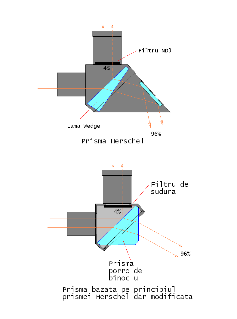

Uitați mai jos și o imagine cu schema de construcție a acestei prisme.

Ești sigur că prisma de binoclu reflectă doar 4% din radiația incidentă? Nu mai sunt alte reflexii pe catete?

Bravo Iulian Smile ai rezolvat o problema oarecum complexa doar cu materiale simple aflate la indemana. Fiind totusi vorba de un subiect cu oarecare grad de risc pentru sanatatea ochilor as vrea sa fac cateva observatii:
- gandeste un sistem mai sigur de prindere a prismei astfel incat sa nu existe posibilitatea ca aceasta sa-si schimbe unghiul
- foloseste doar materiale care nu-si schimba proprietatile cu temperatura, acea folie neagra nu-mi inspira incredere
- daca nu folosesti oglinda deflectoare si nici sita sau ecran cu transmisie difuza, atentie la pantaloni!
- e bine pentru definitia si claritatea imaginii ca filtrul de atenuare de dupa prisma sa aiba fetele plane optic si omogenitate buna, deci un ND3 s-ar cere
Spor!

Desigur ,prisma pentru observații solare ce am construit-o curând nu va rămâne așa. Smile
O să fac un alt sistem de prindere al prismei mai bun , acea acoperire cu bandă de izoler de pe spatele prismei o s-o dau jos și o să confectionez o apărătoare din tablă,de genul celor de la prismele Herschel originale,înăuntrul căruia o să montez și o oglindă care să devieze in jos fascicolul evacuat de prismă.
Când o să am posibilitate,o să achiziționez și un filtru ND3,deocamdată este bun si filtrul de sudură care il l-am montat. Am nimerit un exemplar de filtru de sudură care nu afectează deloc calitatea imaginii,dar intunecă cam mult imaginea. E drept ,puține filtre de sudură sunt de calitate,multe dintre ele au deformații pe ambele fețe,depinde și de noroc. Smile
În privința reflexiilor secundare într-o prismă porro de binoclu,am făcut un test cu o altă prismă , un laser și două ecrane de hârtie,așezate în unghi de 90 grade ,una față de cealaltă și am descoperit că există într-adevăr o reflexie secundară slabă care iese din prismă aproximativ în direcția în care se reflectă raza de lumină utilă,dar nu chiar pe axa optică,ci sub un unghi de aprox. 20-25 grade față de axa optică,astfel că până la planul focal al ocularului,reflexia secundară ar putea ieși din câmpul ocularului. Eu cel puțin,nu am observat în ocular,vreo imagine dublată a discului solar. Smile

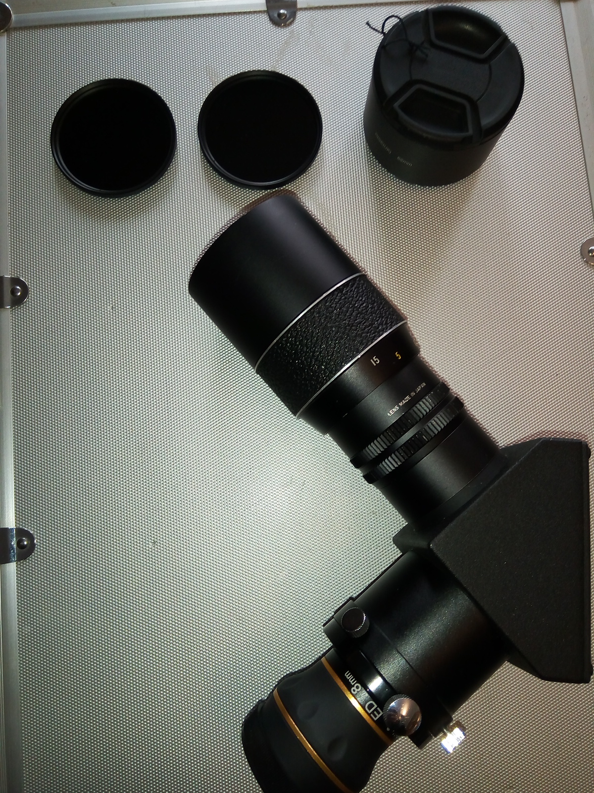

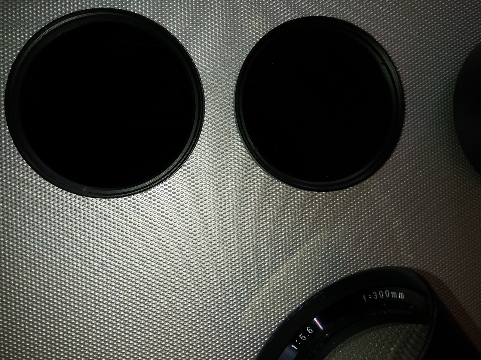

Pentru cei care vor un acces mai facil la observatii solare, le sugerez posibilitatea de a folosi filtre ND1000, filtre care se gasesc de vanzare la poporul prieten chinez. Eu am insurubat doua filtre in fata unui obiectiv cu filet de 62mm (se gasesc filtre si pe alte diametre). Se obtine rapid o luneta solara buna. Mentionez ca eu am folosit si un filtru rosu insurubat in ocular (nu este neaparat necesar). Pentru a inbunatatii protectia am sa adaug si un filtru IR/UV Cut in spatele filtrelor ND.

Functie de luminozitatea imaginii poti schimba filtrul rosu de la ocular cu unul oranj sau galben/verde. Pe rosu ochiul percepe foarte slab contrastul si implicit detaliile imaginii.
