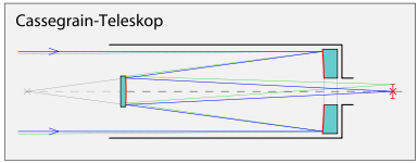

Eu am avut asa un Cassegrain Classic, cu care am facut foarte frumoase observari. Sigur ca este un instrument, care la o focala de 2000mm cum am avut eu, nu era predestinat a observa roiuri deschise, sau deepsky ca Cirrus nebula. Dar la planete, sau nebulae planetare, sau chiar galaxii, era un instrument optimal.

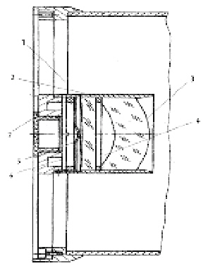

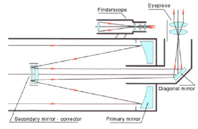

Jos am pus niste imagini, ori de la instrumente, sau numai schema de la instrumente care sant desvoltate din un Cass.
Am mai gasit niste detalii si amanunte in Net, unde se vede cum arata design Cassegrain si niste Spot-diagrams
Extensia 'jpeg' a fost dezactivata de catre administrator, asadar acest atasament nu este afisat.
Classic Cassegrain f/13,4 6"/2044mm

Schema unui TAL Clevtsov Cassegrain
 Marime fisier:  51.72 kb
 Vizualizat:  de 17166 ori
Schema unui Corectors de la un Clevtsov-Cassegrain
 Marime fisier:  35.42 kb

Tavi a facut un asa numit sistem Nasmyth, ceea ce inseamna ca oglinda principala nu e gaurita ci in fata ei se gaseste o oglinda la 45 grade care scoate imaginea in lateral ca la sistemul Newton numai ca jos. Schema lui se poate vedea aici: http://en.wikipedia.org/wiki/Nasmyth_telescope. Cele doua oglinzi mici se prind tot cu un "spider" iar imaginea se focalizeaza pe un ocular obisnuit. Telescopul poate fi vazut aici:
http://www.astronomy.ro/forum/files/telescop_solar_698.jpg
Mesaje: 5930
