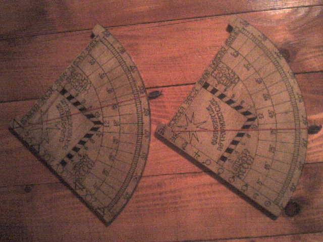

Am determinat cu ajutorul quadrantului de constructie proprie,altitudinile de mai jos:
Hamal/Alfa Ari 49 grade 20 min
Alfa Ceti 26grade 40 min
Am folosit quadrantul care se vede in stanga in poza de mai jos.
Valoarea magnitudinii stelei Mira Ceti rezulta a fi de 2.4 mv.
Stie cineva cum trebuie sa compensez extinctia atmosferica?
