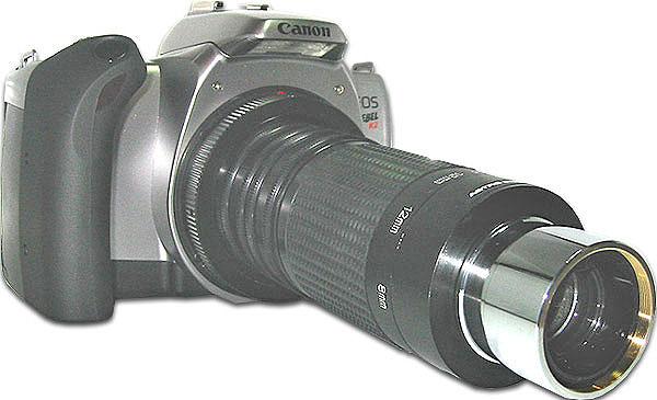

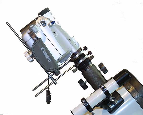

Aparatul foto l-am luat cu 2 ani inainte din America, pt cu totul altceva decat astro photo.
Telescopul ; m-am gandit eu ca se preteaza la astro photo, sau ma rog cat de cat , dar nu am luat si adaptoarele pt el.
Pentru observatii este Beton...l-am incercat in oras unde exista poluare luminoasa grupa mare si am fost oarecum multumit.
In plus are o serie de optiuni la cautarea astrilor pe cer ( automat ) care pe mine ma ajuta in observare fara a mai pierde timp cu cautarea lor, mai ales ca are o baza de date imensa pentru orientare pe cer.
Ideea cu web cam-ul mi se pare cel putin copilareasca tinand seama de,modificarile la care trebuie sa apelezi pentru a modifica camera web pentru a o monta pe telescop....in plus si calitatea imaginii este cu mult mai proasta.
In plus aici http://www.astrocom.de/hm/hm.htm am gasit adaptoare la camera photo + multe alte accesorii pt telescop.
Iar pentru filmare , cred eu ca o camera digitala Canon z70 este mai potrivita decat un webcam.vezi poza...
Oricum ..l-am luat si-l voi folosi de indata ce-mi vor sosi adaptoarele pt aparatul foto si camera video...
Multumesc pt sfaturi si aprecieri.

Eu cunosc asemenea de tipuri telescoape foarte bine si stiu ce pot, sau pentru ce sant dedicate. Sigur ca asa un telescop este la observare foarte bun si arata multe obiecte, de asta nu e vorba.
Dar pentru fotografii astronomice este cu un f/13,4 prea "incet".
Cu asa un sistem iti trebue timpuri de expozie foarte lungi si cu asa timpuri trebue fie putut umblat. Adica montura trebue fie pusa paralactic si nordata bine, trebue sa fie guidata si aici este punctul unde la montura ta nu se poate pune un guide scope.
Pusa montura az iti ies dupa scurte timpuri de expunere miscatul cerului ca o rotatie in poza. Timpul cat ramane pana cand ies aceste rotatii este depinde de focala telescopului. De mai lunga focala, de mai scurte sant timpurile pana cand ies aceste rotatii.
Daca tu crezi ca metoda a face poze cu Web-Cam este copilaroasa, atunci multi copii din Net au incercat si au facut foarte bune poze cu ea.
Tu poti sa inventi roata inca o data si sa mergi toate drumurile inca o data car acei care au facut deja experientii bune si poze bune cu Web-Cam, le au mers deja.
Uita aici un link cu o poza de la Marte, facuta cu Web-Cam dar cu un 6" Mak-Cassegrain
http://www.hoo-germany.de/bilder/Mars_03.jpg
poti tu sa mai zici ca e copilaroasa?
Ca sa faci poze bune planetare cu o Web-Cam, nu trebue fie modificat nimic. Asa un adapter pentru o Web-Cam costa cam la 20 Euro.
Ai dreptate ca filmarea cu o camera digitala tot merge, numai ca este mai greu a primii filmul facut de camera asta pe computer. Daca poti sa conectezi camera digitala direct cu computerul si faci filme, atunci ai deja macar filmul.
Uite, nu vreau sa spun ca ce ai cumparat nu este echipaj bun, dar pentru ce ti-ai gandit tu, este foarte greu (chiar pentru un incepator) a face treburile care le intrebi cum sa le faci.
Telescopul are multe avantaje, ca este mic si transportabil, are GOTO si poate fie folosit in multe cazuri, numai fotografic o sa ai cam probleme la expunere scurte.

De acord ...sunt un incepator dar asta nu implica nimic , sunt un autodidact convins , invatz din gresheli shi din sfaturi.
Am luat respectivele echipamente separat :
aparatul foto din amerika in 94;
camera video in 92
telescopul anul acesta
In rest inelele adaptoare shi monturile pt aparat sunt la pretz de dumping ....sau ma rog pt mine.
Adaptorul ...optik din poza mi-l aduce cineva din State in 2 sapt .. cu 50 de Dolari. ...cel pt Canon EOS.
Cel pentru camera video tre' sa vina cat de curand.
Sunt curios shi eu daca se vor preta bine la Astro Photo, tzinand seama ca le-am luat separat shi pt cu totul altceva.
Wink incepatori am fost toti o data.
Cum am spus, daca faci astro-foto planetare, o sa iasa bine, chiar daca iti spun inca o data, ca one-shot poze ies bunicele cu noroc. Astea se pot fie prelucrate daca faci mai multe din ele si le pui cu Registax.
In alte puncturi de vedere nu trebue sa faci ganduri, ca acesorile sant normate si nu face nimic de unde le cumperi, daca sant facute sub aspectul normii, poti sa le folosesti.
Trebue nmai sa fii atent sa cumperi acesorile dedicate pentru sistemul tau de telescop si camera.

aecrimla,
de unde pot sa cumpar adaptorul din poza ta (AC561-3G.jpg). Ma refer aici la tot, in afara de aparatul Canon?

BogdanMBM a scris:
aecrimla,
Multumesc.
pai nu prea potzi decat de la Budapesta .
Eu am fost akolo martzi, daca shtiam i-tzi luam shi tzie.
potzi incerca la Robert daca are i-tzi trimite...
ce aparat foto ai ?

"Bad timing", cum s-ar spune Smile Poate alta data.
Firul principal al discutiei este tot in forumul asta (de Accesorii), dar in firul "Adaptoare necesare pentru astrofotografie"( http://www.astronomy.ro/forum/viewtopic.php?t=862 ).
Poti sa-mi spui cat costa si cum functioneaza (are un ocular variabil inclus in el)?
Eu am un DSLR Olympus Evolt E-500. Vezi link-ul in firul de discutie de mai sus.
