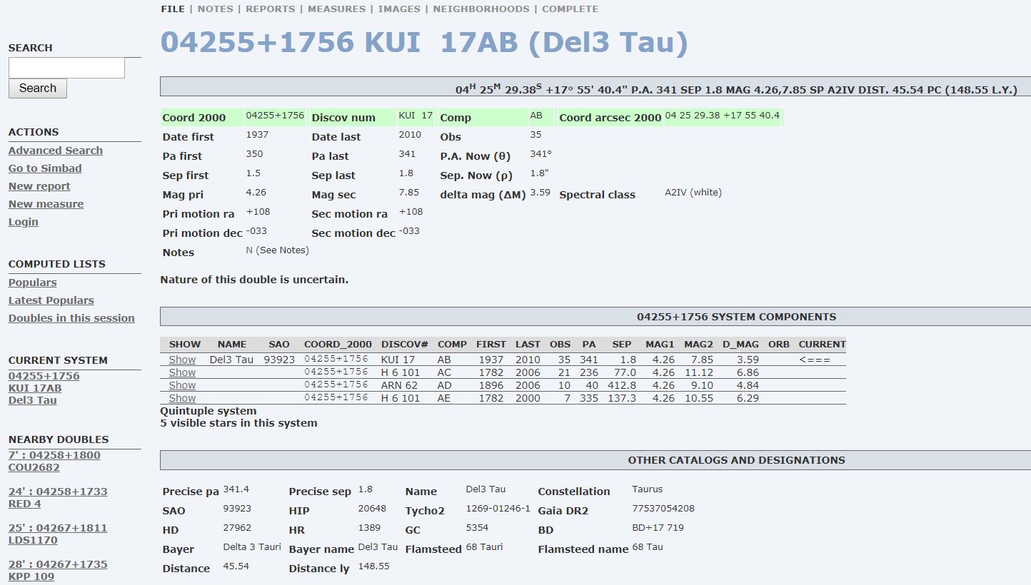

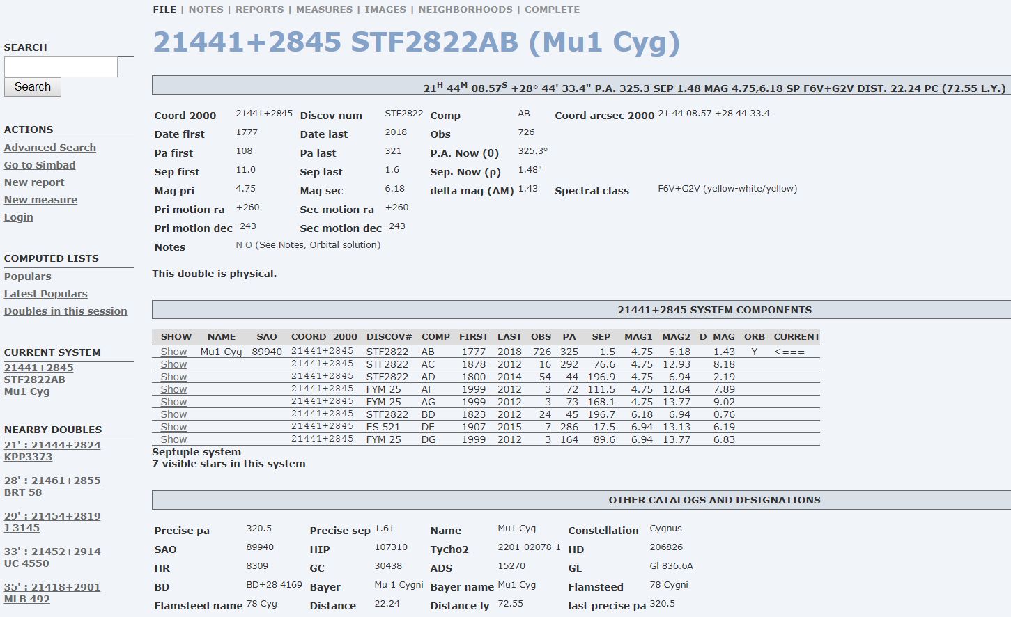

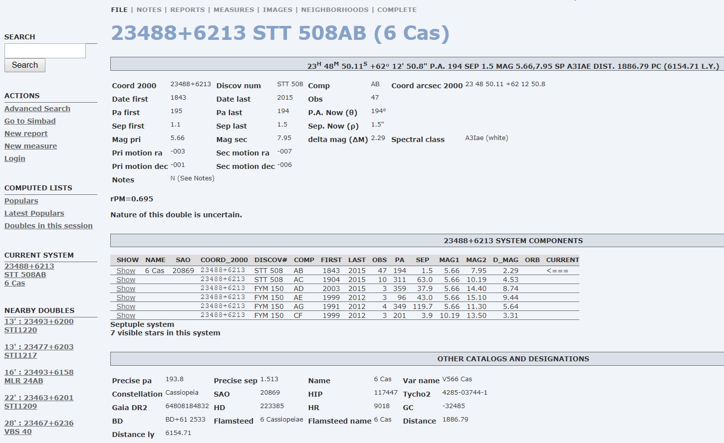

Atasez niste capturi de ecran din StelleDoppie la care sa testezi luneta ta cea noua ED 72mm.
Am cautat in 12 constelatii si am vazut ca sunt destul de frecvente separatiile de 1.5'' si 1.8'' dar nu am gasit nici una exact potrivita aperturii lunetei tale.
Eu as merge pe sugestia lui theogon ,daca luneta rezolva Pi Aql = EXCELENT !
Aceasta ,impreuna cu cele patru pe care ti le atasez ,cred ca iti vor oferi multa distractie in saptamanile si lunile care vin.Bafta maxima si nu uita :rezolvarea nu cere spatiu negru intre stele doar separarea cere.
Daca vezi discurile Airy tangente ,fara suprapuneri si contopiri = Bingo ,ai rezolvat dubla !
 Marime fisier:  173.78 kb
 Vizualizat:  de 4989 ori
 Marime fisier:  162.7 kb
 Marime fisier:  187.76 kb

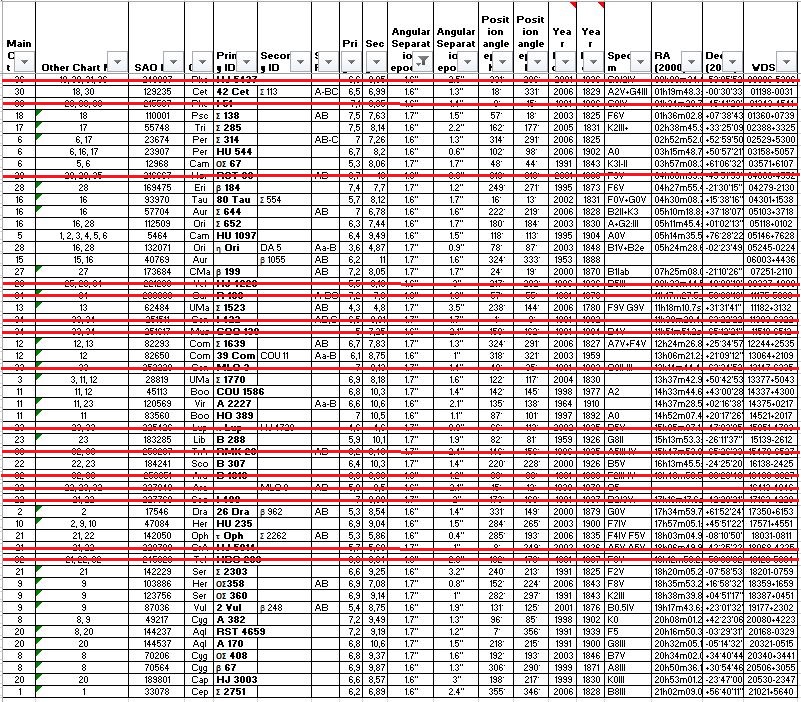

Revin cu o lista pentru Tudor ,pentru testarea lunetei ED 72mm.
Contine toate stelele cu separatii de 1.6'' si 1.7'' din atlasul Taki-Wehner.
Am eliminat fara remuscari stelele care sunt sub orizontul nostru daco-roman precum si cele care rasar pentru noi dar au declinatii sub - 30 grade,stele din Centaur ,Ara,Lupus ,Vela ....
Cea mai sudica stea stransa rezolvata de mine vreodata este Kappa 1 Sculptoris cu separatie de 1.29'' si declinatie -28 grade.
Cel putin la inceput,eu m-as feri de dublele cu Delta mag semnificativ.

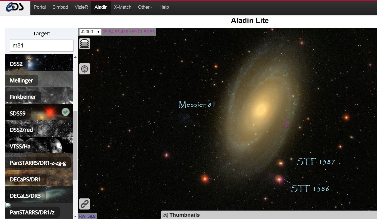

Inca ceva : Stellarium si Aladin nu cunoaste nici macar STF/STT darmite Sigma sau OSigma.
Acestea se citesc asa :
Sigma 138 = STF 138
OSigma 358 = STT 358
Mergem la StelleDoppie si scriem codul STF sau STT in fereastra de cautare.
Pe pagina stelei respective avem apoi tot ghiveciul de numere de catalog : HR,HIP,SAO,Tycho etc.
Cu unul din aceste numere de catalog gasim apoi steaua in Stellarium sau Aladin Lite.
Fac exceptie uneori cazurile VIP gen Albireo,Izar etc.
 Marime fisier:  422.11 kb
 Vizualizat:  de 4963 ori

In scurt timp aveam in ocular perechea de galaxii M81-M82.
La G=61x ,adica la setarea f=20mm a ocularului Baader Mark III,ambele galaxii se vad in acelasi camp vizual.Luate individual,au suportat bine marirea grosismentului de pana la 154x/ f=8mm.
Doar ca la 154x, langa Galaxia lui Bode/M81 mi-au atras atentia dublele STF 1386 de 2.2'' formata din doua stele de 9.3mv si STF 1387 de 9'' ,formata din doua stele ceva mai slabe de 10.7''.
La aceeasi marire,galaxia ''Trabucul/M82'' parea uriasa si complexa.
*Intre timp ,s-a facut foarte frig asa ca am strans echipamentul cat mai puteam indoi degetele si ,satul de frigul martian ,am apasat butonul de repatriere spre Terra,o planeta aflata intr-o dezgustatoare decadenta dar considerabil mai calda.
