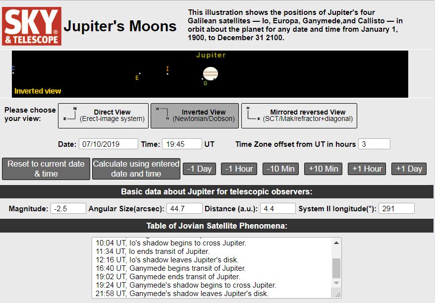

Miercuri 10 Iulie am continuat observatiile cu newtonianul Optus 76mm F/9.
Am folosit : 28x/Plossl 25mm ;70x/Plossl 10mm ; 117x/Plossl 6mm.
- La Jupiter am vazut la inceput trei sateliti ,apoi la 70x si confirmat la 117x ,l-am vazut si pe al patrulea care tocmai terminase tranzitul peste discul planetei foarte apropiat de limb ,undeva la nivelul zonei temperate nordice.
Asa cum se vede in atasament , acest satelit era Ganymede.Ceilalti sateliti,tot spre Vest ,erau Io cu Europa in apropierea sa iar la mare distanta ,Callisto.
Pe discul jovian se vedeau cele doua benzi ecuatoriale,cu banda nordica mai intensa , zona dintre ele era de o nuanta ceva mai intensa decat zonele temperate;se vedea clar Pata Rosie in jumatatea estica a benzii ecuatoriale sudice.
Mai tarziu ,pe la miezului noptii ,am reusit sa vad si in acest mic reflector umbra lui Ganymede ,proiectata pe discul jovian ,folosind G=117x.
Cat timp umbra a fost in apropierea limbului nu s-a vazut in reflectorul de 76mm.Atunci cand am reusit
sa o vad,umbra era in apropierea meridianului central si m-a ajutat si faptul ca vazusem deja umbra in dobsonianul de 200mm.
Deci nu spun ca reflectorul de 76mm este instrumentul ideal pentru asemenea observatii dar poate fi folosit si la asa ceva.
-Am rezolvat foarte frumos cu micul reflector stelele duble Alpha Her /Rasalgheti si Rho Her iar la Epsilon Boo am vazut o condensare pe primul inel de difractie ,acolo unde in dobul de 200mm se lafaie companionul.
