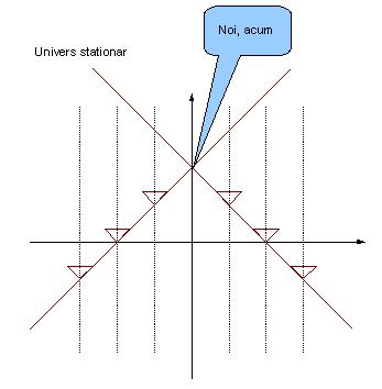

Hai sa discutam putin despre prima diagrama, OK?
Coordonatele ei sint timpul si distanta, masurata de observatorul in cauza, in sistemul sau de referinta, pina la obiecte aflate in spatiu-timp la aceeasi coordonata temporala. Am zis bine pina aici?
Cum ar arata aceasta diagrama intr-un univers static?

Conul ar reprezenta ce? Orizontul de evenimente? Cum s-ar reprezenta celelalte linii (orizontul particulelor sau sfera hubble)?
De fapt ce sint orizontul de evenimente, de particule si sfera Hubble, mai pe romaneste?

Daca universul este stationar, conul de lumina devine con drept.
Orizontul particulelor, dupa cate stiu, este raza sferei la care a ajuns o particula in timp egal cu varsta universului. Daca universul e stationar, etern, nu are sens.
Sfera Hubble este sfera de raza data de deplasare relativa spre rosu egala cu unitatea. Intr-un univers stationar de asemenea isi piarde intelesul: chiar daca si in univers static avem deplasare spre rosu, ea nu mai e interpretata prin prisma expansiunii Hubble. Probabil se poate defini si acolo o sfera Hubble, dar nu cu intelesul din universul cu expansiune. Cred ca ar ramane o definitie care poate, cel mult, sa fixeze un reper de distanta.

Cum ar arata un con strimb?
Hai sa facem un desen pentru un univers care creste constant

pentru un spatiu-timp curb: inaltimea conului nu mai cade in centrul bazei. De exemplu, in vecinatatea unei gauri negre.

Pentru un univers cu expansiune uniforma, generatoarele conului de lumina se curbeaza.

Asa arata un univers stationar
Noi vedem obiectele de pe cer in stadiul in care se gaseau ele in momentul in care au emis lumina. Cu cit ele sint mai indepartate, cu atit imaginile sint mai vechi. OK pina aici?
Conul nostru de lumina e unul drept.
Nu se pune problema unui orizont de evenimente, pentru ca orice obiect din spatiu va intra, mai devreme sau mai tirziu, in conul nostru viitor.
Nu se pune problema unui orizont de particule, pentru ca orice obiect a fost la un moment dat in conul nostru trecut.
In diagrama urmatoare am sa incerc sa desenez un univers stationar cu o stea care se departeaza de noi (dar ramine pe miine)
